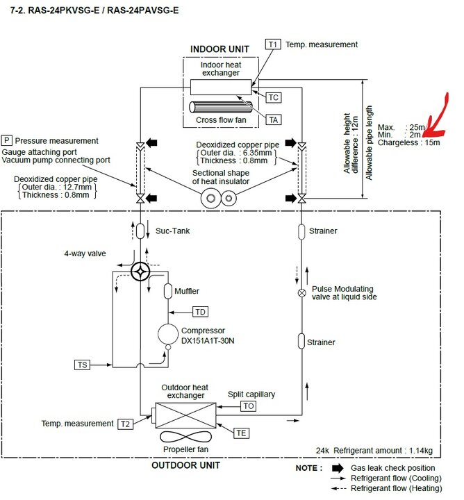

Για το 24αρι Toshiba το Shorai υπάρχει συγκεκριμένο μήκος που απαιτείται? Διάβασα το Manual και δεν είδα κάπου να αναφέρει κάτι σε ελάχιστο μήκος και το δικό μου το έχει μπει ψηλά η εξωτερική μονάδα χωρίς κουλούρα ή προέκταση.

1 ώρα πριν, turbakiasss είπε
Εδώ είσαι, κοίτα στην σελ 24  https://www.manualslib.com/manual/1408389/Toshiba-Ras-18pkvsg-E.html
Άρα, αν δεν έχεις 2μέτρα , απαίτησε την άμεση συμμόρφωση με τον κατασκευαστή.
Επειδή μάλιστα η Toshiba έχει τις μετρήσεις της στα 7,5 και τα 2 είναι το ελάχιστο, προσωπικά θα ζήταγα 3-3,5μ ώστε να είμαι πιο κοντά στο ιδανικό και μακριά από το ελάχιστο.

4 λεπτά πριν, liakjim είπε
Επειδή μάλιστα η Toshiba έχει τις μετρήσεις της στα 7,5 και τα 2 είναι το ελάχιστο, προσωπικά θα ζήταγα πάνω από 3-3,5μ ώστε να είμαι πιο κοντά στο ιδανικό και μακριά από το ελάχιστο.
