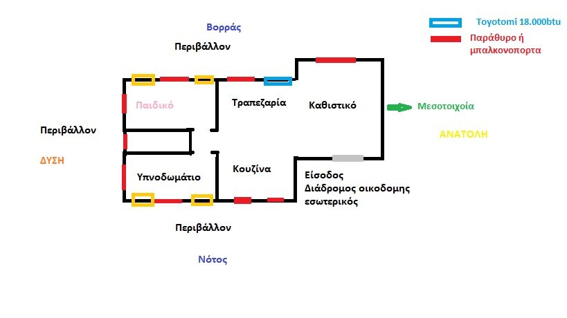

Καλησπέρα παιδιά, εξαιρετικό το φόρουμ γενικά, θησαυρός το νήμα αυτό.
Το τσαρδί της φωτό (ενοικιαστής, όχι ιδιοκτήτης) βρίσκεται σε όροφο πρώτο, από πάνω κατοικήσιμο διαμέρισμα, στο ισόγειο κλιματιζόμενος χώρος 07:00-17:00). Στημεστοτοιχία κλειστό ακατοίκητο σπίτι. Κατασκευή 2005, αλουμίνια ανοιγόμενα με διπλά τζάμια, μόνωση καλή σύμφωνα με τον εγκαταστάτη του toyotomi o οποίος έδειξε αρκετά έκπληκτος όταν έβγαλε από τον τοίχο ένα κομμάτι μονωτικό αρκετά χοντρό αφρολέξ (Dow ισως).  Περιοχή Μεσόγεια.
Αυτή τη στιγμή το σπίτι ζεσταίνεται με το Toyotomi 18.000 btu στη θέση που βλέπετε. Με κλειστή την πόρτα του παιδικού ζεσταινει την κουζίνα πολύ, το καθιστικό ικανοποιητικά. Στα μεγάλα κρύα φέτος όμως έδειξε τα λίγα btu του καθώς χωρίς τζάκι μετά βίας ανέβαινε στο χώρο η θερμοκρασία 20 βαθμούς. Τα τετραγωνικά της εναίας σαλοτραπεζαρίας είναι γύρω στα 60 τμ. Το έφερα από το  παλιό σπίτι όμως και δε μπορούσα να το πετάξω, καταλαβαίνω πως είναι μικρό και χρειάζομαι για τη σαλοτραπεζαρία τουλάχιστον 24άρι ή να προσθέσω ένα ακόμη 9άρι.
Τελοσπάντως με κλειστή τη μεσόπορτα από τα υπνοδωμάτια η κατάσταση ήταν σαφώς καλύτερη, ωστόσο καθώς δεν υπήρχε άλλη θέρμανση, η πόρτα του υπνοδωματίου έμενα ανοικτή για να σπάει η θερμοκρασία κάτι που γινόταν σε κάποιο βαθμό, όχι πολύ ικανοποιητικό αλλά δούλευε ηλεκτρικό υπόστρωμα.  Οφείλω να ομολογήσω πάντως ότι η κατανάλωση δε με εχει ξενίσει.
Το ερώτημα τώρα, Ερχετε η ώρα να γεμίσει το παιδικό :)  Που σημαίνει ότι για τουλάχιστον τους πρώτους 6 μήνες το μωρό θα κοιμάται στο Υπνοδωμάτιο με μαμά μπαμπά. Έχει τελεσιδηκίσει η αγορά ενός ακόμη κλιματιστικού το οποίο θα μπει σε κάποιο από τα 2 δωμάτια. Η αρχική σκέψη  Α είναι να μπει στο Υπνοδωμάτιο και στη θέση δεξιά απένατι από την πόρτα του παιδικού ώστε να φυσάει και στο παιδικό σπάζοντας εκεί τη θερμοκρασία μέχρι το φθινόπωρο όπουα θα αγοραστεί και άλλο ένα κλιματιστικό για το Παιδικό. Η άλλη σκέψη Β είναι το αντίστροφο με τη διαφορά ότι αν μπει στο παιδικό θα θερμαίνει/ψύχει το Παιδικό χωρίς αυτό να κατοικείται για το πρώτο 6μηνο-7μηνο.
Νομίζω ότι θα επικρατήσει η Α αλλά σε αυτή την περίπτωση το υποερώτημα είναι πάμε σε 9.000 ή 12.000 το οποίο και βγάζει περισσότερο όγκο αέρα ώστε να στέλνει απέναντι στο παιδικό και θα σαπορτάρει καλύτερα το 18άρι του σαλονιού. Το υπνοδωμάτιο είναι 10 τετραγωνικά, το δε Παιδικό 12-13.
Το σίγουρο είναι ότι σαν υπνοδωμάτιο του φτάνει το 9.000αρι αλλά από τη στιγμή που βρίσκεις πια 12άρι MIDEA/Inventor στα 469/489 δεν είναι καλύτερα για 30-40 ευρώ να πάρεις το μεγαλύτερο?
Θα δουλέψει όμως σωστά ή λόγω μικρού χώρου δεν θα αποδίδει γιατί θα κλείνει μιας και θα πιάνει θερμοκρασία (παρότι θαναι ινβέρτερ και σύμφωνα με κάποια πράγματα που διάβασα πιο πίσω)?
Για τον επόμενο χειμώνα το πλάνο είναι να είναι όλα ανοικτά για να υπάρχει καλύτερη ομοιομορφία στη θερμοκρασία όλων των χώρων.
Ευχαριστώ όσους διαθέσετε το χρόνο σας για να διαβάσετε και απαντήσετε.

7 ώρες πριν, Αντώνης Τ. είπε

9 ώρες πριν, Αντώνης Τ. είπε

Θα προτιμούσα ένα κλιματιστικό σε κάθε δωμάτιο.
Ένα δυνατό 12αρι θα προκαλούσε απλά υπερθέρμανση του δωματίου και ελλειπή θέρμανση του παιδικού.
Μετά, το 18αρι στροφή των κάθετων περσιδων προς το σαλόνι ώστε να το καλύψει. Μετά λογικά δεν θα απαιτείται το τζάκι.

Μέχρι τι θερμοκρασίες πιάνει εκεί που μένεις; Εγώ δεν θα έβαζα κλιματιστικό σε παιδικό, κατάλληλη θερμοκρασία για δωμάτιο μωρού είναι 20-21 βαθμοί και μου κάνει εντύπωση πως δεν τους πιάνει το κλιματιστικό σου! Το σπίτι που μένεις , ακόμη και τα περιβάλλοντα είναι πανομοιότυπα με το δικό μου.  Το μόνο που αλλάζει είναι η θέση του κλιματιστικού!
Το κλιματιστικό το έχεις μόνιμα ανοιχτό; Η ανοιγοκλείνει όπως τις περιπτώσεις με τα toyotomi που έχουμε ζήσει;
6 λεπτά πριν, guzel είπε
Τα σπίτια δεν είναι συγκρίσιμα και ούτε και τα περιβάλλοντα (Κρήτη vs Μεσόγεια ) και τα τριγύρω πχ έκθεση σε αέρα κτλ
Μόνο με ένα κλιματιστικό σε κάθε δωμάτιο θα έχει απόλυτο έλεγχο της θερμοκρασίας . Αυτή είναι η άποψή μου. Ένα 9αρι στο δωμάτιο και μετά ένα στο παιδικό.
