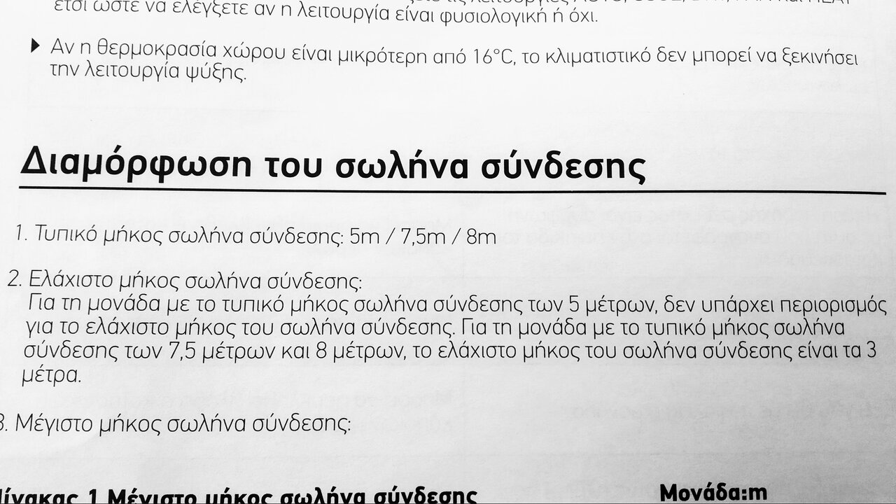

Αυτό είναι από το εγχειρίδιο της Gree για το Bora...Για το 9αρι δεν έχει μίνιμουμ σωλήνα αλλά για τα υπόλοιπα λέει ξεκάθαρα μίνιμουμ 3 μέτρα...Σε επικοινωνία που είχα με τεχνικό της Nippon Μαυρογένης μου είπε τα εξής για την δικιά μου σωλήνα(1,8 μέτρα).. Μειωμένη απόδοση στο κλιματιστικό και ο συμπιεστής δεν μπορεί να γκαζωσει λόγω ότι δεν προλαβαίνει να εξαερωθει το υγρό και δίνει σήμα ο εγκέφαλος να κόψει ο συμπιεστής...Αυτά κατά λέξη σας τα μεταφερω...Ακόμα δεν έχει έρθει ο τεχνικός να κάνω όλες τις αλλαγές αλλά πιστεύω μέχρι το Σάββατο θα έχει έρθει...Για να δούμε...Υποψην ότι στο εγχειρίδιο έχει 3 τομείς που αναφέρονται σε 9αρι/12αρι/18-24αρι...
Ωραίος. Αυτό το κείμενο έτσι όπως είναι γραμμένο, είναι κατά λέξη copy paste σε εγχειρίδια εγκατάστασης κλιματιστικών της inventor, gree  και toyotomi , δείχνοντας πόσο πολύ μοιράζονται μεταξύ τους εντόσθια (λογικά της gree ).
Είναι να αναρωτιέται κανείς πόσες χιλιάδες κλιματιστικά έχουν εγκατασταθεί λάθος σε όλη την επικράτεια (χώρια την έλλειψη συντήρησης).
