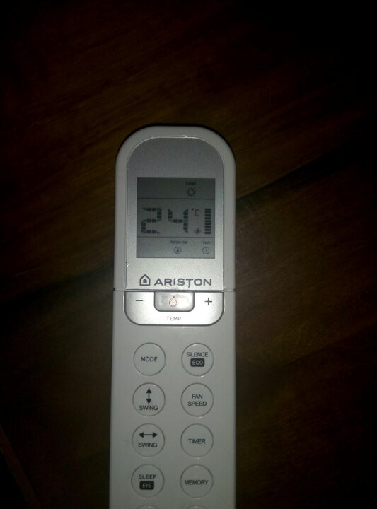

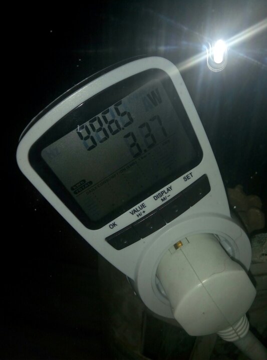

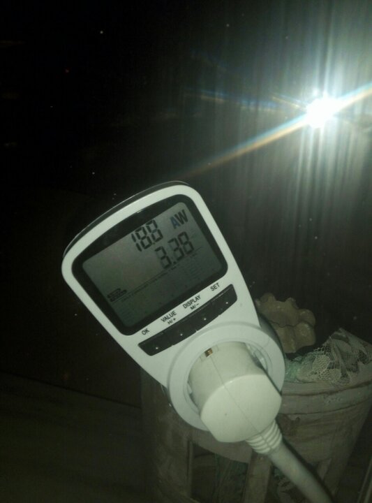

Εν τω μεταξύ, έτυχε και πήγα στα πεθερικά όταν με follow me στους 22, το σπίτι είχε πιάσει 24!!!!!!
Spoiler
0-02-05-1c062678fb4ed34c8584c4e94ec2d7fa83bdf87ce4cebe05223742961fd71e9f_9dab594f.jpg.f6890641ee6ea35882ed4e04aab13960.jpg
Το κλιματιστικό εκεί ατάραχο, σχεδόν 1000W......
Spoiler
0-02-05-2222bcba8f5a1ac5a8cef44356bef8cc33c6b4913a505429b00ee2635fa21abe_69110e70.jpg.ac782aad57e1602ae64bdc39309357bd.jpg
Μετά από λίγο απλά έκλεισε ο συμπιεστής και σήκωσε περσίδες.
