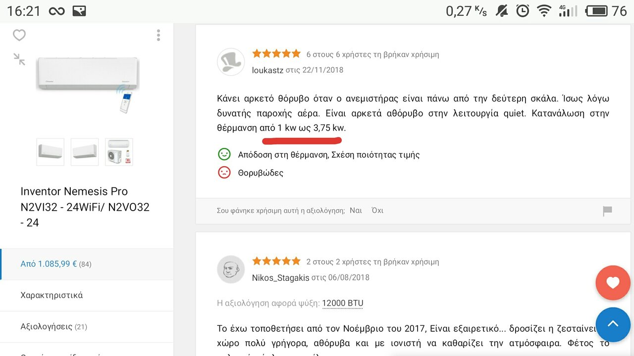

8 λεπτά πριν, liakjim είπε
Ακόμα ένας που περιγράφει συμπεριφορά κόφτη σε 24αρι :
Αναγράφει κατανάλωση μεταξύ 1 kw έως 3.75 kw . Τώρα τι θέλει να πει με αυτό υπάρχουν 2 πιθανά :
α) Συνολική ωριαία κατανάλωση μεταξύ αυτού του εύρους
β) Στιγμιαία ισχύς μεταξύ αυτού του εύρους .
Τον "κόφτη" που τον διαπίστωσες ;   Δεν αναφέρει ότι κλείνει το κλιματιστικό απο 1kw στιγμιαία ισχύς και κάτω .  Αν ο χώρος του έχει μεγάλες απαιτήσεις σε συντήρηση θερμοκρασίας οποιοδήποτε κλιματιστικό (για 24άρι στην περίπτωση μας) θα μπορούσε όχι απλά να δούλευε ρελαντί στο 1 kw αλλά και στα 2 kw .
15 λεπτά πριν, Dare-Devil είπε
Αν ήταν ωραία, θα έλεγε kWh.
Λέει στιγμιαία και σύμφωνα με αυτά που έχουμε δει, βάζω στοίχημα ότι απλά δεν το έχει παρατηρήσει ποτέ κάτω από 1000W (κόφτης).
Για να είμαι αντικειμενικός, παραδέχομαι ότι μπορεί να είναι και αυτό που λες.
