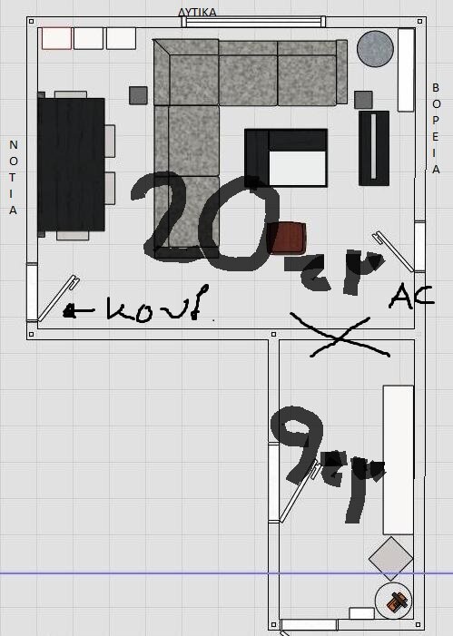

Διαβάζω τα από πάνω, και έχω την εξής ερώτηση:
για χώρο που είναι
ενιαίος σαλόνι+χωλ 29τμ,
μαζί με
11,5τμ κουζίνα που χωρίζεται με πόρτα από το σαλόνι και μερικές φορές είναι και κλειστή λόγω εξορίας των καπνιστών στη κουζίνα
(άρα 29τμ ή 40,5τμ ενίοτε)
σπίτι του '70κάτι στον Πειραιά
κουφ. αλουμινίου με διπλά τζάμια
ανοιχτός όρίζοντας στην αριστερή (νότια), πάνω (δυτική) και λίγο - γιατί αυτή η πλευρά είναι μεγάλη βεράντα μεν, με πολυκατοικία απέναντι δε - στην δεξιά (βόρεια) πλευρά, όπως βλέπουμε τη κάτοψη. ΟΧΙ στο εσωτερικό του Γ της κάτοψης, εκεί παίζει κλιμακοστάσιο της πολυκατοικίας.
πόσα btu? υποθέτω (μετά το διάβασμα εδώ) ότι το 24άρι Kuro είναι "λίγο" υπερβολή?
Στη κάτοψη το μαύρο Χ υποδηλώνει ότι το χώρισμα που φαίνεται μεταξύ σαλονιού και χώλ δεν υπάρχει, ξαναλέω είναι ενιαίος χώρος 29τμ που επικοινωνεί μέσω πόρτας με κουζίνα ~11,5τμ

4 ώρες πριν, kacey είπε
4ος και τελευταίος, από πάνω ταράτσα με πιθανότατα καμμία μόνωση στην πλάκα. Απο κάτω διαμερίσματα που σίγουρα δεν θερμαίνονται (δεν παίζει χρήμα για πετρέλαιο στη πολυκατοικία). Νότια και δυτικά φουλ εκτεθιμένο σε ανοιχτο ορίζοντα, βόρεια ναι μεν εκτεθιμένο γιατί έχω βεράντα αλλά με πολυκατοικία φάτσα απέναντι στα 10μ από το τοίχο μου να κόβει τον βοριά.
Θέρμανση+ψύξη.
Ο χώρος πάντως - απόψε με ~12 έξω και αρκετό αέρα - χρειάστηκε 3,5 ώρες για να πέσει από τους 22 στους 18 αφού έσβησα τα πάντα. Μετρημένο με παραδοσιακό θερμ. υδράργυρου που έχει τσεκαριστεί ότι συμφωνεί με τα AC και ότι αυτά δηλώνουν. Το 24αρι Kuro χρειάστηκε κάνα μισάωρο να τον πάει 16-->23 στο ifeel τοποθετημένο στα 4μ από το AC.
Άκου φίλε μου τι συμβαίνει στην περίπτωσή σου .
Το κλιματιστικό είναι τέρας. Το ότι ανεβάζει 7 βαθμούς σε μισή ωρα!!!! το αποδεικνύει. Ο χώρος μικρός. Βάλε το γεγονός ότι για λόγους που δεν κατανοούμε πλήρως, τα τύπου αυτά κλιματιστικά δεν θέλουν να πέσουν κάτω από μια ελάχιστη κατανάλωση (στη θέρμανση από ότι φαίνεται), έχεις το αποτέλεσμα που βλέπεις δλδ μια on off συμπεριφοράς.
Αυτό δεν σημαίνει απαραίτητα ότι το κλιματιστικό είναι ακατάλληλο για τον χώρο σου , μιας και το καλοκαίρι με την αμόνωτη πλάκα να ζεματάει και τις άθλιες μονώσεις που έχεις (πτώση 4 βαθμών σε 3,5 ώρες....) , ίσως να χρειάζεσαι κάτι δυνατό. Όχι απαραίτητα 24άρι αλλά δεν το ξέρω , πάντως από ότι φαίνεται το καλοκαίρι δεν θα έχεις θέμα μιας και τα κλιματιστικά αυτά φαίνεται ότι ρίχνουν watts στη ψύξη.
Ενέργειες από σένα:
1. Κατανοείς το φαινόμενο και ότι έχεις μερίδιο ευθύνης που δεν ψάχτηκες με μηχανολογική μελέτη πρώτα και αποδέχεσαι την κατάσταση. Το κλιματιστικό τον χειμώνα θα δουλεύει δυνατά για λίγη ώρα.
2. Δεν την αποδέχεσαι  και προσπαθείς για αντικατάσταση , αγοράζοντας είτε μικρότερο κλιματιστικό μετά από μελέτη από μηχανολόγο μηχανικό, είτε 2 μικρότερα , είτε άλλο συνδυασμό , ή τέλος ένα κλιματιστικό που έχει την ευελιξία να μπορεί να ανταποκρίνεται και σε περιπτώσεις μερικού φορτίου όπως για παράδειγμα το Shorai, το Fujitsu το δικό μου και τα Mitsubishi (σίγουρα έχω δει να το κάνει ένα 18άρι καλή σειρά).
Το να καταφέρεις αντικατάσταση δεν είναι εύκολο βέβαια.
