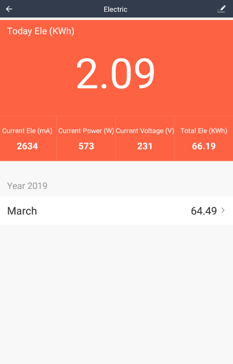

Πότε θα ζεστάνει επιτέλους ????? (η Κρήτη είπαμε, άλλη χώρα) .
Από το πρωί και ήδη κάψαμε 2KWh....
12 λεπτά πριν, liakjim είπε
Την προηγούμενη εβδομάδα καλοκαίρι, 3 ημέρες τώρα πολύυυ κρυο λόγω δυνατών ανέμων. 19KWh σε 3 ημέρες (σχεδόν 15-24ωρες ανοιχτό) στους 23 επιθυμητή ..
24 λεπτά πριν, guzel είπε
Αυτό το κοντρόλ που έχεις τι ακριβώς είναι;Μετραει την κατανάλωση του κλιματιστικού;Που το βρίσκουμε,πως το ζητάμε και πόσο κοστίζει;
