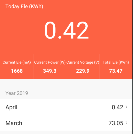

Δεν θέλω να επαναλαμβάνομαι , αλλά ορίστε με εξωτερική 17C , ζήτηση 22, συντήρηση και στον ενιαίο χώρο των 60τμ μέσα 21.5 :

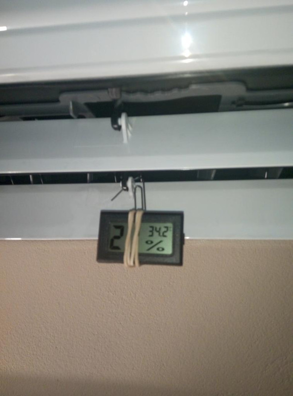

Έβαλα και θερμόμετρο στην έξοδο του αέρα:
Απλά είχες πει χθες ότι το θερμόμετρο σου έχει πολύ αργή ανταπόκριση  και λέω μηπως...
349W current power??

1 λεπτό πριν, Rnd1978 είπε
Ήμουν στα πεθερικά χθες και το κλιματιστικό έπαιζε συνέχεια on off , οπότε μία κρύωνε ο αέρας και μία ζεσταινόταν.
Τώρα το έχω στο Fujitsu. Είναι εκεί καμιά ώρα τώρα , οπότε σίγουρα είναι σωστό.

Με μπερδεψες.. η θερμοκρασία που βλέπω 34.2 είναι των πεθερικών;
Αν δουλεύε σε συντήρηση μία ώρα και των πεθερικών (οπως το δικό σου που δεν κλείνει) σίγουρα θα βλέπαμε σωστή θερμοκρασία αέρα..(όσο αργό και αν είναι το θερμόμετρο)
Αν δουλεύε σε συντήρηση μία ώρα και των πεθερικών σίγουρα θα βλέπαμε σωστή θερμοκρασία αέρα..(όσο αργό και αν είναι το θερμόμετρο)
Ο συνδυασμός 350W + 34.2 είναι στο Fujitsu.
Χθες στο Ariston των πεθερικών δυσκολεύτηκα πολύ να πάρω μέτρηση, μιας και το κλιματιστικό έκλεινε και άναβε κάθε 10-15'  . Πάντως , χθες είδα θερμοκρασίες κοντά στους 40.

Στα δικά μας 100% δεν ισχύει.. αυτό το υπογράφω ..Στο Ariston,toyotomi,inventor,gree μας ενδιαφέρει.. τα οποία είναι Greeοειδες και η Gree έχει πάρε δώσε με την Daikin και έχουν την "περίεργη" συμπεριφορά.. εγώ πρόλαβα στο toyo,δυο φορές να την μετρήσω και ήταν 42.3 42.5

Ναι όπως και χθες , αρχίζω να πιστεύω τον κανόνα των 42C . Αν είχα στο Ariston πιο γρήγορο θερμόμετρο, πιθανότατα να έβλεπα τους 42 μιας και είχε αυξητική τάση , αλλά λίγο πρίν φτάσει εκεί , το Ariston έκλεισε οπότε είδα μέχρι 40.
Ίσως ο @energy52  να προλάβει να πάρει μέτρηση.
