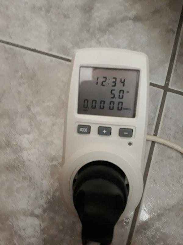

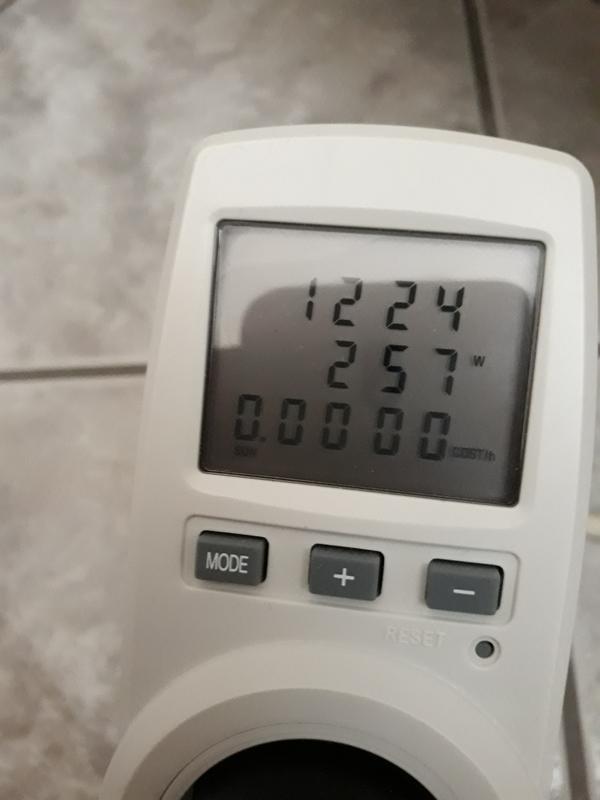

Eβαλαν τα πεθερικα μου δυο 9αρια daikin με το προγραμμα εξοικονομω κατ οικον. Μπηκαν σε υπνοδωματια 10-12 τ.μ. περιπου!
Το ενα που παιρνει ρευμα απο μπριζα, το μετρησα σημερα κι ασχοληθηκα λιγο.. πολυ καλο μηχανημα αθορυβο μεσα-εξω και με 5 σκαλες ανεμιστηρα, στην πρωτη δεν ακους τιποτα σαν να μην υπαρχει! Με επιθυμητη 21 ξεκινησε με 900 w και σταδιακα επεσε στη συντηρηση στα 250w. εξωτερικη 16 βαθμοι!!Νομιζω πολυ καλα! Το μονο που με χαλασε λιγο η χοντροκομμενη εσωτερικη μοναδα..Αν και ειναι κολημμενο στο ταβανι,δεν επηρεαζεται καθολου,αφου  ο αισθητηρας ειναι απο κατω, ακριβως δεξια της περσιδας οποτε απεχει πανω απο 20 ποντους!
Αφου το εκλεισα ειδα σαν ελαχιστη τα 5w..

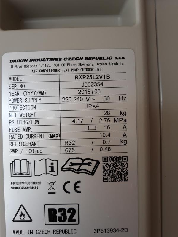

Αραγε γιατι το μοντελο δεν υπαρχει στα διαφορα ηλεκτρομαγαζα;;

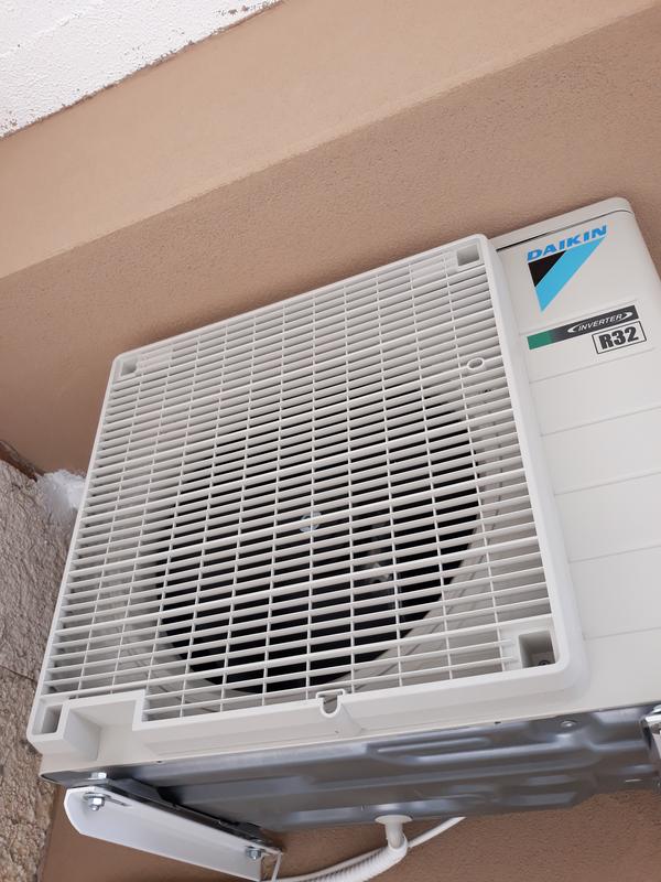

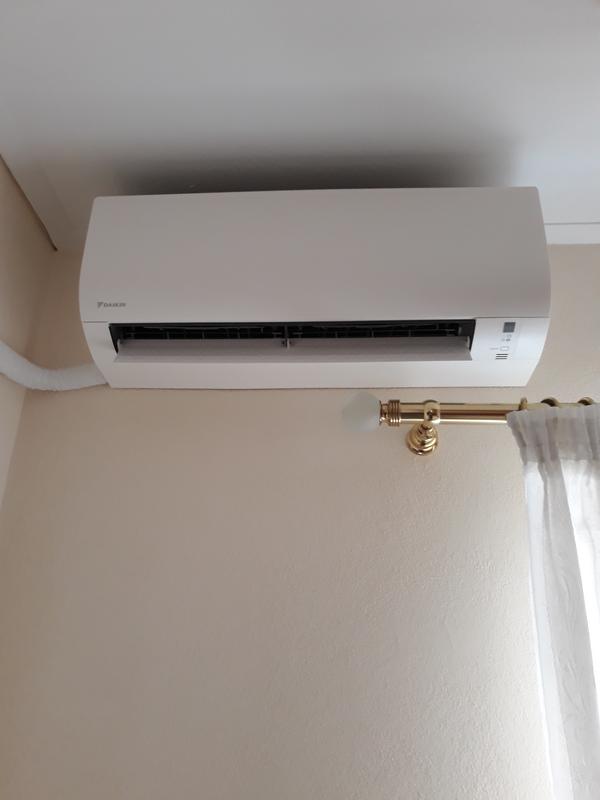

Άσκοπα το μετράς η εγκατάσταση έχει γίνει πολύ πρόχειρα, άμα το δει η Daikin θα σας κάνει μήνυση :)
Πιστεύω τουλάχιστον να έκαναν κενό.
9 λεπτά πριν, Klausx είπε
Ναι εκαναν κενο το ειδα! γιατι το λες αυτο τι βλεπεις; Παντως δεν ειχε και πολλες επιλογες ετσι οπως ειναι το σπιτι..
Η εγκατασταση και προμηθεια εγινε απο εξειδικευμενο καταστημα πωλησης daikin
Επεξ/σία από energy52
1 λεπτό πριν, energy52 είπε
Οι μονάδες είναι τέρμα ταβάνι ειδικά η εξωτερική αν π.χ συμβεί μια μικρό βλάβη θα πρέπει να κατέβει όλο το μηχάνημα.
Επίσης φαίνεται και ένα καλώδιο χύμα πίσω από το κλιματιστικό, καταλήγει σε κάποια εξωτερική πρίζα πιθανόν.
14 λεπτά πριν, Klausx είπε
Ειναι τερμα η εξωτερικη γιατι δεν υπολογισαν τη μονωση που μπηκε απο πανω και το φερε τσιμα τσιμα..Σιγουρα ειναι θεμα μελετης. οχι απο μεσα παιρνει ρευμα κατω χαμηλα,ισως γιαυτο δεν το πιασαν μαζι με τις σωληνωσεις τι να πω..Μερικες φορες παντως δεν φταινε τα συνεργεια για μια κακη εγκατασταση, αλλα και οι ιδιοκτητες που θελουν σωνει και καλα να μπει ενα μηχανημα εκει που βολευει...
56 λεπτά πριν, mplevris είπε
Νομιζω ναι αυτο ειναι, εγω το ψαχνα με τον κωδικο οπως φαινεται πανω στη μοναδα

Καλά εντάξει .... κολλημένη εσωτερική στο ταβάνι . Δεν έχει σημασία που βρίσκεται ο αισθητήρας . Σημασία έχει τί λέει στο manual η Daikin . Αν σου λέει το λιγότερο 15 εκατοστά απο το ταβάνι οφείλεις να το κάνεις . Η Daikin σε αυτά είναι αυστηρή και σε περίπτωση βλάβης θα σε αναγκάσουν η εγκατάσταση να γίνει by the book πρωτού αναλάβουν αυτοί .  Δεν είναι εταιρεία που κάνει τα στραβά τα μάτια.
Όσο για την έξω μονάδα  στο υπογράφω για την Daikin και για τις περισσότερες εταιρίες . Αν βγάλει την οποιαδήποτε βλάβη και θέλει άνοιγμα το καπάκι για να μετρηθεί ή να αντικατασταθεί οποιοδήποτε εξάρτημα, θα πληρώσεις απο την τσέπη σου απεγκατάσταση και εγκατάσταση  της μονάδας μιας και θα πρέπει να κατέβει απο το τοίχο για να έχουν πρόσβαση .
Σπουδαία εγκατάσταση κάναν τρομάρα τους .

Εκτός απο τον αισθητήρα θερμοκρασίας, τέρμα πάνω στην εσωτερική μονάδα βρίσκεται και η εισαγωγή αέρα, απο εκει ρουφάει τον αέρα για να τον ζεστάνει / κρύωσει.. Θεωρητικά αν είναι κολλημένο τέρμα πανω η ποσότητα του αέρα μπορεί να μειωθεί.. Κατι το οποίο δεν το θέλουμε..
Μια συνήθης πρακτίκη στην εγκατάσταση, γράφουν (στο χαρτι που υπογράφεις οταν ολοκληρωθεί η εγκατάσταση), οτι η θέση εγκατάστασης έγινε κατοπιν απαίτησης/υπόδειξης του πελάτη. Παρολα αυτα είμαι σίγουρος, οτι δεν θα έχεις κανένα πρόβλημα και θα σε εξυπηρετήσουν σε περίπτωση που κατι δεν παει καλα..
Τέλος είναι τουλάχιστον τραγικό να πρέπει ο εκάστοτε πελάτης να διαβάζει τις οδηγίες εγκατάστασης και να διορθώνει τους "επαγγελματίες εγκαταστάτες" και αντι να να έχει πρόβλημα υποστήριξης απο αντιπροσωπεία (οπως λενε οτι ειναι αυστηρη η Daikin) ο απλος αγοραστής, πρέπει αυτην την αυστηρότητα να την έχουν και να την απαιτουν οι αντιπροσωπείες  στους "επαγγελματίες εγκαταστάτες"..
