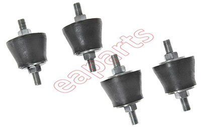

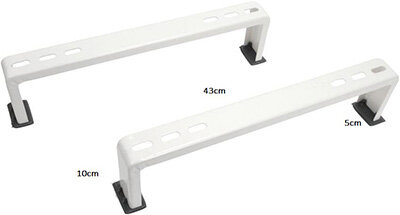

Να μπούνε αντικραδασμικά .
Κάτι τέτοιο ή και κάτι τέτοιο?

Τα πρώτα είναι βάσεις εξωτερικής μονάδας για το δάπεδο . Μεταλλικές . Υπάρχουν και πλαστικές .
Τα δεύτερα είναι τύπος αντικραδασμικών .
