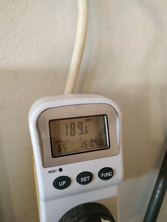

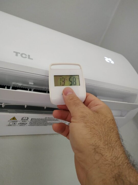

Ερασιτεχνικά συνεχίζω τις μετρήσεις αυτή τη φορά στην ψύξη μιας και η εξωτερική θερμοκρασία σήμερα αισίως έφτασε τους 31 το μεσημέρι
Εσωτερική θερμοκρασία 22 ζήτησα 25 στην ψύξη στο TCL
 Η κατανάλωση σε watt  στον μετρητή πρίζας ξεκίνησε για κάνα πεντάλεπτο στο 26??? Και μετά κυμάνθηκε από 410-189(τα γράφω ανάποδα γιατί έτσι πήγε). 410 έμεινε το πολύ για 2-3 λεπτά και μετά σταθεροποιήθηκε στα 189-195 για τουλάχιστον 20 λεπτά που το δοκίμασα
Η θερμοκρασία εξόδου αέρα από τις περσίδες όταν τα watt ήταν 189 ήταν γύρω στους 18 με 19 °με βάση το όχι και τόσο ακριβώς θερμόμετρο που διαθέτω. Το άφησα να δουλεύει έτσι για περίπου μία ώρα χωρίς να είμαι παρόν στον μετρητή για να βλέπω και το κλιματιστικό δεν έσβησε όπως έσβηνε στην θέρμανση
Οι μετρήσεις έγιναν με ανοιχτό τον ιονιστή και το κουμπί ECO πατημένο. Ο χώρος είχε ευχάριστη ατμόσφαιρα και το θερμόμετρο χώρου έδειχνε 21 από 22 που ήταν στην αρχήIMG_20190425_150325.jpg.de8cdf568331009124eac89fde5f2aa9.jpgIMG_20190425_150122.jpg.c68ceca6ac0f00ecc133de4302f92aba.jpg
Για τα άλλα 2 αργότερα
Ωραίος, ξεκινάς το πάρτυ των καλοκαιρινών μετρήσεων.
Πιο ενδιαφέρον πάντως έχουν οι μετρήσεις της θέρμανσης , μιας και από ένα 24άρι Bora , έχουμε δει ότι στην ψύξη αίρονται οι περιορισμοί σε καταναλώσεις.
Αν έχεις κουράγιο, προσπάθησε το βράδυ στη θέρμανση.
