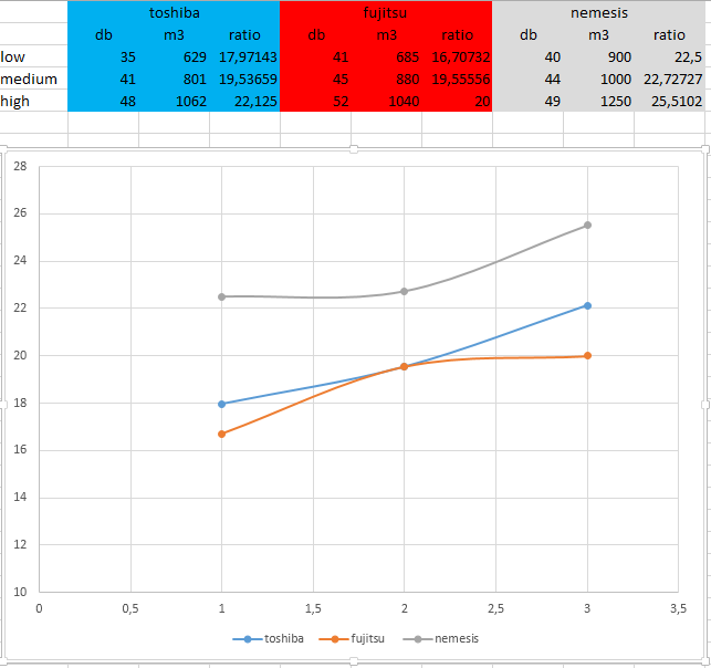

Φίλε και το toshiba sorai που έχω, και που νομίζω οτι και σε εσένα αρεσει στα ίδια ειναι στον θόρυβο. Και να σου πω την αλήθεια, από ότι έχω δει, σε μεγάλους χώρους, με κλιματιστικά 18-22-24000 btu, δε γίνεται να αποδόσει το μηχάνημα κατω απο την μεσαία σκάλα. Θα τους ήταν πολύ ευκολο, να προσθέσουν μια ακόμα σκαλα, που θα βγαζει ελαχιστο αερα και θα ήταν αθόρυβο. Γιατί στη τελική αυτό συμβάινει. Οποτε τα 20db  έχουν νόημα μόνο για μικρούς χώρους και μικρες μονάδες, διαφορετικά είναι καθαρά marketing. Ίσως μια καλή συγκριση είναι, για την ίδια παροχή αέρα πιο κλιματιστικό κάνει λιγότερο θόρυβο. Εκει ουσιαστικά συγκρίνουμε ποιότητα κατασκευής, μοτερ, σχεδιασμού φετρωτης, σχεδιασμού περσίδων κτλ. Στο shorai εχω δει πως στο swing κανει περισσοτερο θορυβο απο το να είναι ακίνητες οι περσιδες πάντως. Νομίζω θα ισχύει σε όλα αυτό.
Επεξ/σία από Curtis76
1 ώρα πριν, Curtis76 είπε
Μάλλον έχεις δίκιο τελικά.
Υπολόγισα για το δικό μου (ASYG24KLCA), το Shorai το 24άρι και το Nemesis το 24άρι, πόσα m3 βγάζουν ανά dB.
Τελικά το Nemesis υπερτερεί στον λόγο αυτόν , μιας και βγάζει παραπάνω κυβικά ανά dB θορύβου :
30 λεπτά πριν, liakjim είπε
οποτε καταληγουμε (ας θεωρήσουμε τις μετρήσεις αξιόπιστες και με ίδιες συνθήκες και για τα τρία κλιματιστικά, παρ ολο που συγκρινουμε κατασκευαστες με φασον) ότι πρακτικα για τον ίδιο θόρυβο υπαρχει διαφορα στη παροχή αέρα, οποτε αν εχουν την ίδια θερμοκρασία εξόδου κάποιο απο τα τρία είναι και πιο γρήγορο στη ψυξη-θέρμανση. Βέβαια καλό είναι να δούμε και πόσες διαβαθμίσεις ταχύτητας έχουν, θα ψαξω για shorai και θα συμπληρώσω το ποστ.
