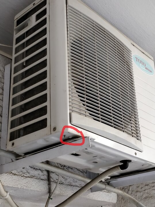

Οι εξωτερικές μονάδες έχουν μέταλλο. Σε ποια πλαστικά αναφέρεσαι;

Πλαστικά έχει στο πλαινό καπάκι όπου καταλήγουν τα καλώδια και στο μπροστινό προστατευτικό του ανεμιστήρα.
Έκαιγε 850w μετά από αρκετή ώρα. Το κακό είναι ότι δεν είμαι εκεί για να κάνω δοκιμές. Απλά όποτε είναι ο δρόμος από εκεί, περνάω και τσεκάρω. Σε διπλανό δωμάτιο έχει μείνει για λίγο το ένα από τα 2 Mitsubishi που έχω, το οποίο καταναλώνει ~200w.
Ποιό κλιματιστικό δεν έχει πλαστικό κάλυμμα ανεμιστήρα και πλαστικό καπάκι στις καλωδιώσεις και στις βάνες; Τι σε κάνει να πιστεύεις ότι το πλαστικό σαν υλικό είναι κατώτερο απο το μέταλλο ; Νομίζεις ότι όλα τα πλαστικά είναι ίδιας ποιότητας και χημικής σύνθεσης ;
