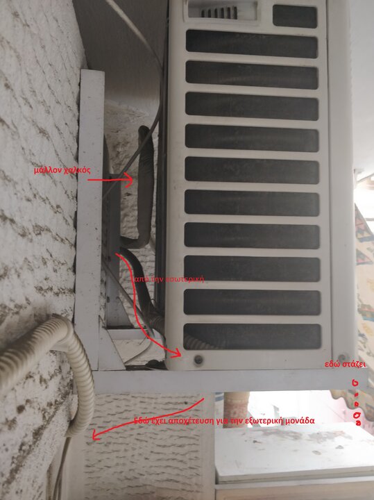

Η φωτο που εχει βαλει το παληκαρι ειναι διαρροη απο την εξωτερικη μοναδα στο κρυο.. δεν ειναι επιστημη το συγκεκριμενο.
άμα δεν γνωρίζεις πως λειτουργεί ένα κοινό βαρυτικό σύστημα αποχέτευσης είναι επιστήμη να βρεις γιατί μπορεί μια υδατολεκάνη να πλημμυρίσει το καλοκαίρι

5 λεπτά πριν, Rnd1978 είπε
Ναι μαζί σου, και καταλήγουν σε μια κοινή αποχέτευση σωλήνα.αν βουλώσει αυτός ο σωλήνας τι γίνεται;
Μόλις τώρα, Rnd1978 είπε
Οι δύο αποχετεύσεις δεν ενώνονται σε ένα σωλήνα που βγαίνουν τα νερά;
Δεν ειναι απαραιτητο. οι περισσοτεροι βαζουν ξεχωριστη αποχετευση.. αλλα αυτό το ενδεχομενο "συγκοινωνουντων δοχειων¨ που λες ειναι εξαιρετικα δυσκολο
3 λεπτά πριν, liakjim είπε
Από την αποχέτευση της εσωτερικής μονάδας, έξω μέσω του ελαστικού σωλήνα που είναι μαζί με τα καλώδια
ο rnd εννοει να  καταληγει 2 σε 1 αποχετευση κ να εχει φραξει.. κ λογω συγκοινωνουντων δοχειων να βγαινουν τα νερα στο εξωτερικο.. πραγμα εξαιρετικα σπανιο.

Θα πρεπει να μην του αποδιδει καθολου.. δεν ανεφερε καποιο θεμα δυσλειτουργια το παιδι που ανεβασε την φωτο.

Nερα σου βγαζει το σωληνακι της αποχετευσης; ειναι 2 σωληνες ξεχωριστες ή υπαρχει συνδεσμος που να καταληγει σε 1 σωληνα αποχετευσης;
'Εκανα ένα σχεδιο της κακιάς ώρας. Φαίνεται να υπάρχει αποχέτευση από την εσωτερική μονάδα που καταλήγει κοντά στο στάξιμο. Η αποχέτευση της εξωτερικής μονάδας είναι στο κάτω μέρος της εξωτερικής και φαίνεται στην πρώτη φωτογραφία που ανέβασα.
Ευχαριστώ για τις απαντήσεις
Ο ΧΡΙΣΤΟΣ ΚΑΙ Η ΠΑΝΑΓΙΑ! πρωτη φορα βλεπω τετοια πατεντα... εχει ριξει την αποχετευση απο το εσωτερικο μηχανημα, στην εξωτερικη μοναδα. και αφηνε τα νερα να τρεχουν απο εκει, προς τα εξω.Θα εχει μαζεψει εσωτερικα ακαθαρσιες κ θα εχει βουλωσει η σωληνα της εξωτερικης μοναδας κ για αυτο βλεπεις να σου σταζει στο σημειο εκεινο.
Ξεκουμπωσε την σωληνα της αποχετευσης απο την εξωτερικη μοναδα που ειναι στην βαση για να δεις αν εχει ροη το νερο για αρχη κ μετα τσεκαρε κ την σωληνα αν ειναι γεματη νερο. αν η σωληνα ειναι γεματη νερο, το βουλωμα ειναι πιο κατω. Δεν εχω δει ξανα τετοια "πατεντα" με την σωληνα να την ριχνουν στην εξωτερικη μοναδα..

Μήπως απλά το έκανε για να μην έχει άλλο σωλήνα που να στάζει στο μπαλκόνι, αλλά να αξιοποιήσει την υφιστάμενη υδρορροή της εξωτερικής (που δεν τη γλιτώνεις έτσι και αλλιώς) ;

Και σε μένα όσο μπορώ να καταλάβω ίδιο concept κάναν,για αυτό είπα πριν για τον κεντρικό σωλήνα αποχέτευσης..κανονικά δηλαδή βγαίνουν δύο ανεξάρτητα σωληνακια .. ; Και στο toyo,και στο toshiba από έναν σωλήνα έβγαιναν / βγαίνουν τα νερά σε μένα...
Μόλις τώρα, liakjim είπε
δεν το κανεις αυτο.. χρησιμοποιεις συνδεσμο κ ενωνεις τις σωληνες αποχετευσεις σε μια, πιο χαμηλα. Αυτο ειναι πατσατσουλια και κακοτεχνια με αποτελεσμα να του τρεχει απο το σημειο εκεινο τωρα. Προφανως δεν ειχε συνδεσμο ή δεν του εφταναν οι σωληνες για να τραβηξει 2 μεχρι την αποχετευση κ εκανε αυτη την "μαγκια".
Και ναι ανέβηκα και το είδα χύμα τα ρίχνει και σε μένα..
Τι να πω.. εκτός από μέτρα σωλήνα,αποστάσεις, κτλ πρέπει και την αποχέτευση να προσέχουμε έλεος απλά..
κανονικα πρεπει να χρησιμοποιηθει ενα Ταυ σαν αυτο https://ploutarxoselectronics.gr/klimatismos-ac/4464-σύνδεσμος-αποχέτευσης-γωνιακός-για-λάστιχο-αποχέτευσης-κλιματιστηκών.html για να συνδεθουν πανω οι αποχετευσεις εσωτερικης κ εξωτερικής μοναδος κ απο εκει κ κατω να ειναι μια αποχετευση.
