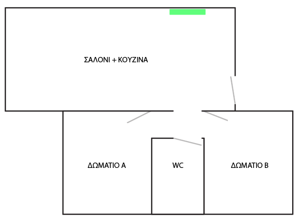

Παιδιά μήπως όταν θα θέλω να ψύξω/θερμάνω τα δωμάτια Α & Β με ένα 18άρι inverter (πράσινο), τελικά το κάψω αφού δεν θα σταματάει;
Επεξ/σία από zoranb
3 λεπτά πριν, zoranb είπε
Παιδιά στην προσπάθεια να θερμάνω τα δωμάτια Α & Β  μήπως βάζοντας ένα 18άρι inverter (στο πράσινο) το κάψω τελικά εάν δεν θα σταματάει;
τετραγωνικά ανά χώρο;

2 ώρες πριν, zoranb είπε
Όχι δεν καις τίποτα . Οικιακά κλιματιστικά μπαίνουν σε server rooms και δουλεύουν 24/24ωρο 365 μέρες το χρόνο και ούτε δευτερόλεπτο δεν απενεργοποιούνται  και φυσικά τα ρυθμίζουν στην ψύξη και στην πιο χαμηλή θερμοκρασία που έχει το control και δουλεύουν με τσίτα τα γκάζια τους .
Το κλιματιστικό έχει μια κύρια δουλειά να εκτελέσει . Να δουλεύει συνεχώς και να σου κρατάει σταθερή θερμοκρασία στο χώρο . Όπως κάθε άλλο σύστημα ψύξης και θέρμανσης .
Επεξ/σία από Dare-Devil
