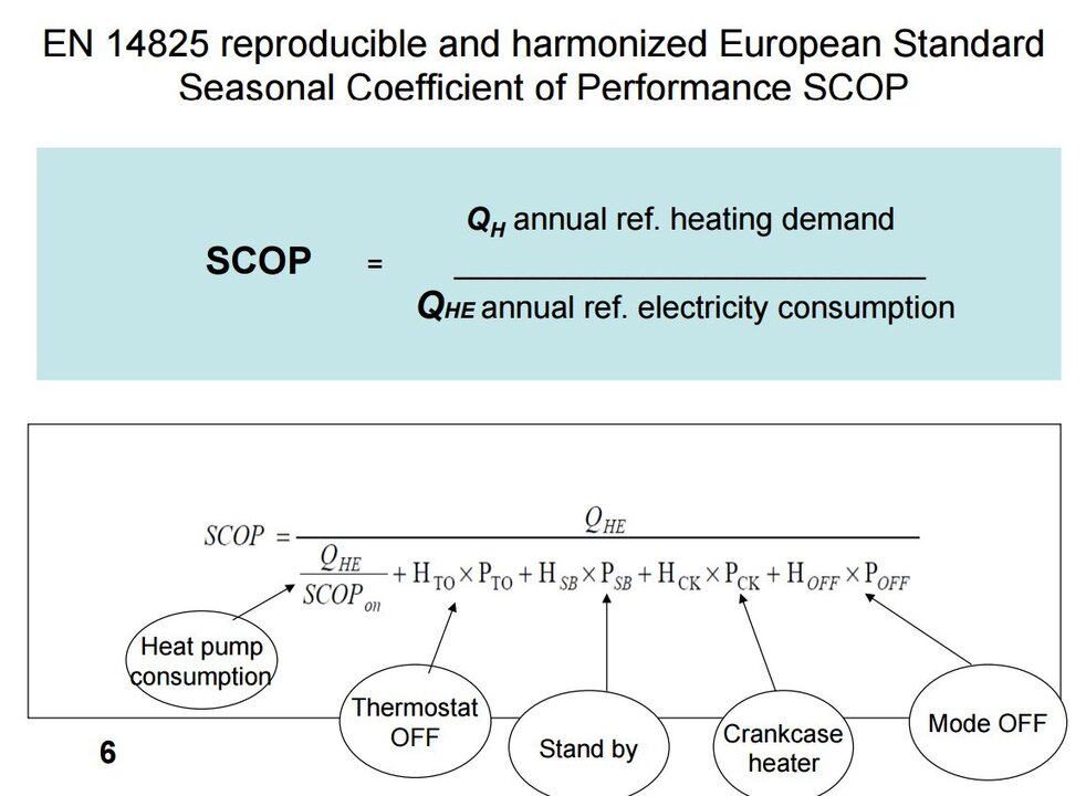

Εγω ακόμα δεν εχω καταλάβει στα ενεργειακά ταμπελάκια αυτο με το φορτίο που δηλώνουν οι κατασκευαστες. Αν μπορει καποιος να μου το εξηγησει με απλα λόγια θα ημουν ευγνώμων.
π.χ. Mitsubishi Heavy SRK/SRC-71ZRW
Στην μέση ζώνη θέρμανση φορτίο 6.6KW, στην θερμή ζώνη φορτίο 8.3KW.
Τί είναι αυτο το φορτίο? To κάθε SCOP ειναι υπολογισμένο με το αντίστοιχο φορτίο η καμία σχεση δεν εχει?
Γιατι στην θερμη ζώνη είναι παραπάνω το φορτίο;(στο συγκεκριμένο κλιματιστικό ,σε άλλα π.χ. Toshiba είναι πολύ πιο μικρό στη θερμή)

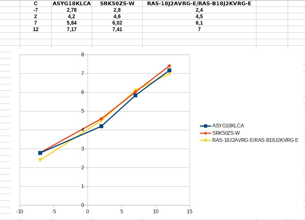

Από eurovent , πως πάει το COP ανά C, για 3 18άρια (heavy, shorai premium , asyg18klca )

Επειδή δεν υπολογίζονται τα μηχανήματα στα ίδια φορτία, προσωπικά θα κοίταγα τους βαθμούς απόδοσης.
23 λεπτά πριν, liakjim είπε
Ο υπολογισμος των βαθμών απόδοσης είναι ανεξάρτητος απο τα παραπάνω φορτία?

5 λεπτά πριν, Rnd1978 είπε
ναι. Βαθμος αποδοσης ειναι ο λογος |Q|/W.
|Q| = η θερμικη ενεργεια που παραγει ο συμπιεστης
W = η ηλεκτρικη ενεργεια που καταναλωνει
αυτο μεταβαλλεται αναλογα με τη θερμοκρασια περιβαλλοντος (αφου ο συμπιεστης λειτουργει "εξω" στις συνθηκες). Ενας συμπιεστης με cop 5 (που δηλαδη παραγει 5w θερμικη ενεργεια για καθε 1w ηλεκτρικης ενεργειας που καταναλωνει) ειναι λιγο πιο οικονομικος απο εναν με cop 4.9 και πολυ πιο οικονομικος απο εναν με cop 1.5 και
Οι καταναλωσεις σαιζον ειναι συναρτηση της *υποθεσης* του θερμικου/ψυκτικου φορτιου που εχει ενας χωρος ανα σαιζον. Ο Ενας παιρνει ενα σπιτι "τρυπιο" που μπαζει απο παντου, ο αλλος ενα σπιτι με 20 ποντους μονωση γυρω γυρω. Διαφορετικα θερμικα φορτια, διαφορετικες καταναλωσεις.
Οι καμπυλες αποδοσης ειναι ο πιο απλος τροπος να συγκρινεις 2 αντλιες θερμοτητας μεταξυ τους, περα απο το να τις αγορασεις και να τις βαλεις να δουλεψουν σε δυο ιδιους χωρους στις ιδιες συνθηκες και να μετρησεις καταναλωση.

Παρόλα αυτά, τα COP που παρέθεσα, είναι υπολογισμένα σε διαφορετικά Ph. Είναι ακόμα και έτσι συγκρίσιμα ;
Τα αρχεία είναι εδώ https://ufile.io/mj2oj8bl

Αυτο που περιγράφεις είναι το COP. Στα ενεργειακα καρτελάκια είναι το SCOP . Στην διαίρεση αυτη  το πάνω μέρος είναι το annual reference heating demand.
Το φορτίο που αναγράφεται στις ενεργειακές ετικέτες είναι το QH ?

4 λεπτά πριν, Rnd1978 είπε
Αρα αν καταλαβαίνω  καλά εξαρτάται απο το demand που δηλώνουν οι κατασκευαστες?
περιγραφω (απλοικα οπως ζητηθηκε) το διαγραμμα αποδοσης που ποσταρε ο liakjim  εδω και το οποιο παραθεσες στο ποστ που σου απαντησα
αυτος ειναι ο πιο απλος τροπος να συγκρινεις 2 αντλιες θερμοτητας. η αποδοση.
Το SCOP παραμενει πιο "λογικο" μετρο συγκρησης γιατι παλι μετραει τον ιδιο λογο,  την αποδοση, απλα σε διαρκεια σαιζον, σε ενα τυπικο μειγμα εξωτερικων θερμοκρασιων δηλαδη, αφαιροντας τον παραγοντα τρυπιο σπιτι/passive house τα οποια προφανεστατα ουτε τις ιδιες ενεργειακες αναγκες εχουν, ουτε τις ιδιες καταναλωσεις θα εχουν. Το συγκρινε οτιναναι καταναλωση για οτιναναι θερμικο φορτιο (απο οπου ξεκινησε η κουβεντα) απλα δε συγκρινει τιποτα,το SCOP *τουλαχιστον* σου δινει αποδοση με τις ιδιες θερμοκρασιες λειτουργιας. Οτι αποδιδει καλυτερα, θα ειναι οικονομικοτερο στη χρηση, εξ ορισμου.
Αν και ξαναλεω, οτι σε αυτα τα επιπεδα οι διαφοες ειναι μικρες και στην ουσια ουτε τις προσεχεις. Η κουβεντα ξεκινησε απο ενα ποστ που δημιουργησε την ψευδη εντυπωση οτι το Α καιει ξερωγω 800 Kw/h τη σαιζον και το Β 2500. Που απλα  ειναι λαθος.

Ναι το SCOP είναι σίγουρα πιο σωστός τρόπος σύγκρισης. Απλα είδα για ενα mitsubishi παραπάνω στα μυνηματα στην μέση ζώνη θέρμανση φορτίο 6.6KW, στην θερμή ζώνη φορτίο 8.3KW.   Και μου ξαναγεννήθηκε η απορία πως και γιατι στην θερμη ζωνη να εχει παραπανω φορτιο απο οτι στην μέση ζώνη (θερμανση) , απλα πανω στην κουβέντα εκανα παραθεση εσενα :)
