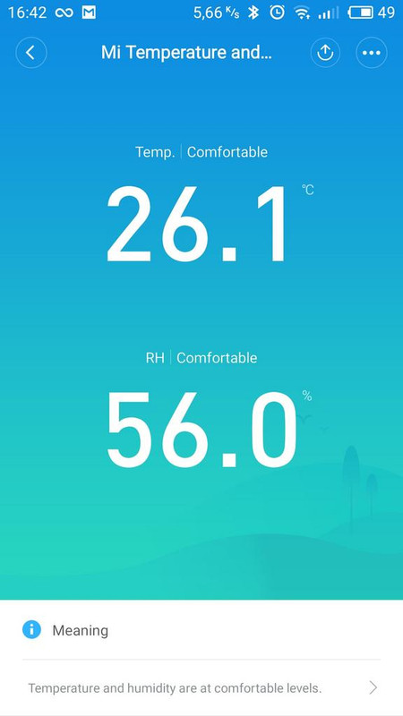

Δοκίμασα σήμερα ψύξη ,να δω τι παίζει με το Fujitsu .
Θυμίζω, 60τμ ενιαίος, απλές μονώσεις (διπλά τζάμια χωρίς θερμοδιακοπή και 3άρι dow με διπλή τοιχοποιία)
Εξωτερική 32.9 C http://penteli.meteo.gr/stations/oropos/
Ζήτηση 26C.
Επιτευχθείσα, 26.1:

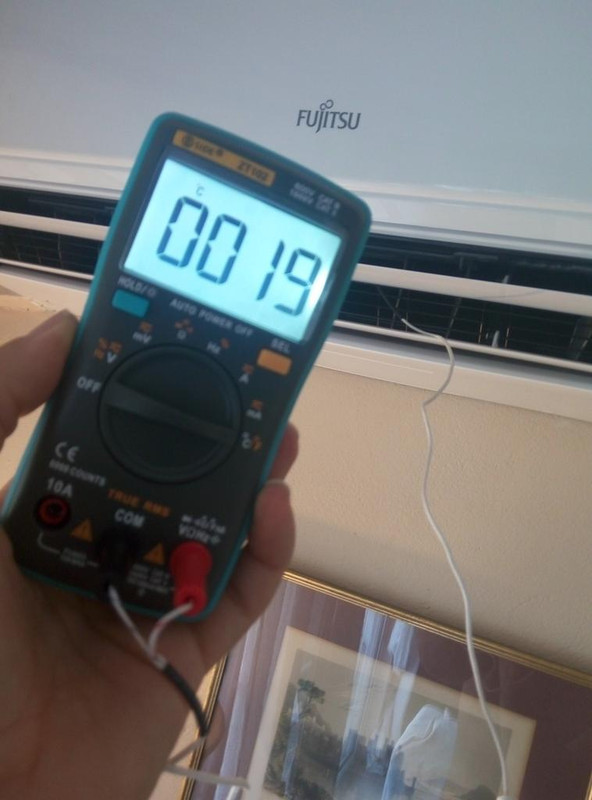

Έξοδος αέρα, 19C.

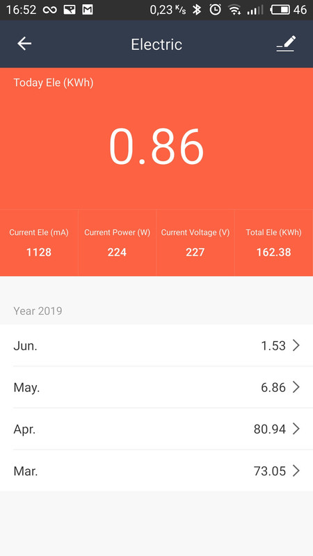

Κατανάλωση γύρω στα 225W. 😎
