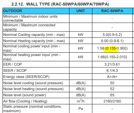

2 ώρες πριν, CptBill είπε
μου αρεσει η διαταξη στη πριζα σου με apc προστατευτικο + blitzwolf. Το ιδιο setup εχω και εγω 😛
Ειναι απιστευτο οτι μπορει και κατεβαινει σε 225watt μια μοναδα τερας (οσο αφορα btu) σαν τη δικια σου. Εντυπωσιακό.
Το δικο μου πχ Hitachi RAK-50PPA / RAC-50WPA (18000btu) που δουλευω στον Πειραια  κατεβαινει μεχρι 422watt.
Χασμα τεχνολογιας
και για απαντησω στο εαυτο μου, δεν θα επρεπε να βλεπω θεωρητικα ως minimum τα 155 watt?

10 λεπτά πριν, CptBill είπε
Εφόσον υπάρχουν αυτές οι συνθήκες που θα κάνουν το κλιματιστικό να μειώσει την ισχύ του συμπιεστή στα 155W. Μπορεί να μην υπήρχαν αυτές οι συνθήκες και να έπρεπε να καταναλώσει 250W π.χ ή οτιδήποτε άλλο.
6 λεπτά πριν, Βασίλης_29 είπε
φτανει 422watt και μετα κοβει ο συμπιεστης αφου εχει φτασει επιθυμητη θερμοκρασια, πεφτοντας στα 10+ watt.
Μια ακομα περιπτωση ψευδο-specs οπου τα χαμηλα που βλεπουμε στη θεωρια δεν γινονται πραξη;

1 λεπτό πριν, CptBill είπε
liakjim, Dare-Devil, παρακαλω τα φωτα σας!
Κατάλαβα, δεν το είχες πει οτι κόβει ο συμπιεστής, δηλαδή λειτουργεί κάτι σαν on/off. Αν υπάρχει eurovent για το κλιματιστικό, τότε εικάζω οτι μάλλον επέλεξες μηχάνημα μεγαλύτερης ή λίγο μεγαλύτερης ισχύος από αυτό που θα έπρεπε, αν δεν υπάρχει eurovent μάλλον μιλάμε για ψεύτικα στοιχεία.

16 λεπτά πριν, CptBill είπε
@liakjim, @Dare-Devil, παρακαλω τα φωτα σας!
Παρακολούθησέ το λίγο ακόμα. Πιθανόν να μην ισχύουν τα στοιχεία .

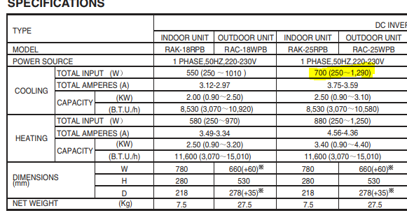

36 λεπτά πριν, liakjim είπε
εδω και μερες το παρακολουθω.
Ας δουμε και το αντιστοιχο 9αρι στο υπνοδωματιο
Hitachi Performance RAK-25RPB / RAC-25WPB
συμφωνα με τις μετρησεις μου κατεβαινει εως: 258watt. Μετα κοβει ο συμπιεστης
Πολυ κοντα στα specs
Το 18αρι ομως hitachi, απεχει πολυ 😕
Επεξ/σία από CptBill

4 λεπτά πριν, CptBill είπε
συμφωνα με τις μετρησεις μου κατεβαινει εως: 250watt
Το 18αρι ομως hitachi, απεχει πολυ.
Αν τα κλιματιστικά είναι της ίδιας σειράς, θα ήταν περίεργο το 18άρι να καίει λιγότερο στα ελάχιστα από το 12άρι. Ίσως είναι ορθογραφικό ή λάθος στοιχεία.
