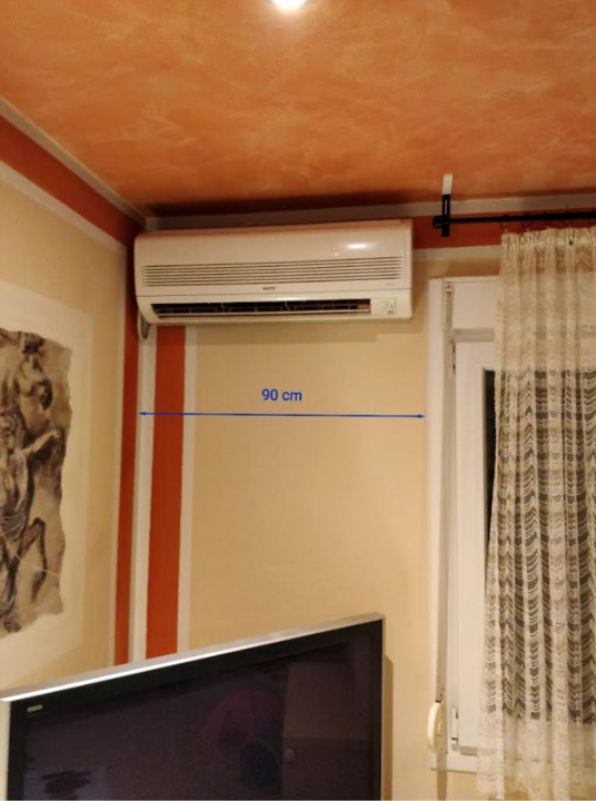

Το ultimate comfort θα ηταν η επιλογη μου και για 12000btu που θελω αλλα η παρακατω φωτο περιγραφει το προβλημα μου. Το ενα και μοναδικο σημειο στο οποιο μπορει η μοναδα, εχει περιορισμο μηκους. Και καταληγω στο aria που ειναι 82 εκατοστα.
Με το ultimate θα έχεις ένα ολόκληρο εκατοστό περιθώριο.
Δες το με τον ψυκτικό σου που θα μπεί .
Το μήκος το φτιάχνουν εύκολα ακόμα και αν είναι ακριβώς από έξω από τον τοίχο , με κουλούρα πίσω από τη μονάδα.
Οπότε μη σε απασχολεί.
ναι αλλα θελει 12 εκατοστά συμφωνα με το manual
