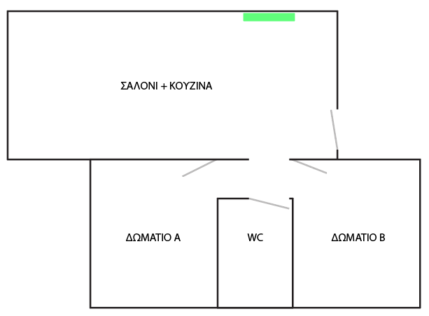

Το 18άρι δεν θα το προόριζα για να καλύψει όλο το σπίτι (δηλαδή και τα 50τμ.). Σκόπευα να κάνω χρήση για τα δωμάτια το βράδυ&μεσημέρι (με τις περσίδες ευθεία) και μετά κατά το πρωϊνό&απόγευμα θα γύριζα τις περσίδες αριστερά για να καλύπτει το σαλόνι... σύμφωνα με το σχέδιο :-)

Δεν προκειται με 2 κλιματιστικα στα υπνοδωματια, να ψυξεις και το σαλονι... Σε αυτό το σεναριο, θα πιανουν θερμοκρασια τα υπνοδωματια κ θα "κλεινει" το κλιματιστικο με αποτελεσμα η ροη κρυου αερα προς το σαλονι να ειναι πολυ μικρη σε σχεση με τον χωρο που θες να ψυξεις. Το καλυτερο σεναριο ειναι ενα κλιματιστικο για το σαλονι κ ενα στο ενα υπνοδωματιο. μονο ετσι θα κανεις δουλιτσα.
