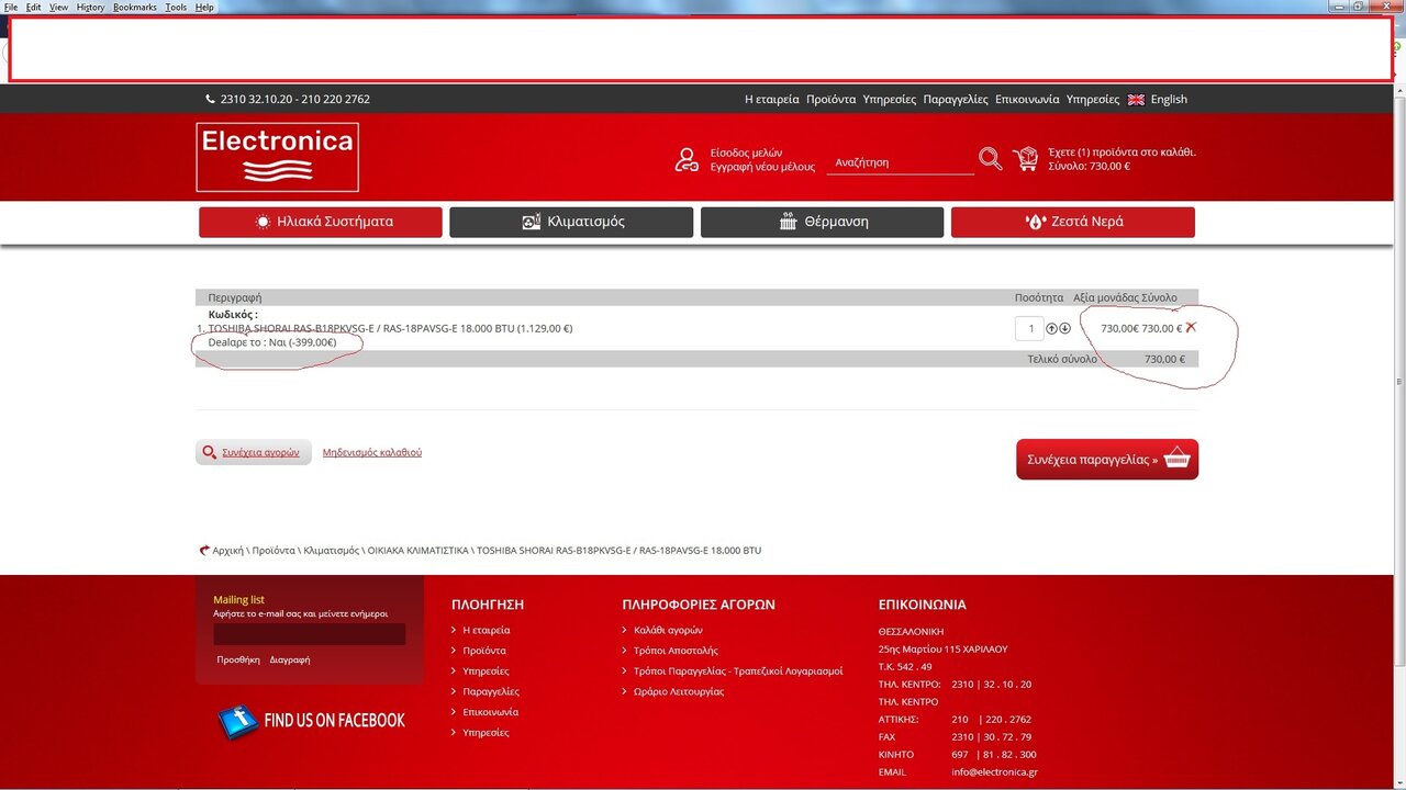

Στο μεταξυ, καποιος φιλος εχθες μιλησε για Toshiba Shorai 18000btu και το ειχε ενα καταστημα στην Θεσσαλονικη προσφορα στα 730, οποτε ακυρωσα MORRIS απο ΚΟΤΣΟΒΟΛΟ και πηγαμε εκει. Λιγο πιο ακριβο, αλλα (ισως) λιγο ποιοτικοτερο...Τους πηρα σημερα τηλεφωνο και μου ειπαν οτι βαζουν τετοιες προσφορες και οτι ισχυει η τιμη που το εκλεισα εχθες....Σημειωση: Δεν ειναι το shorai premium, ειναι το παλιοτερο
Για αυτό ρώταγα για τον κωδικό μοντέλου για το Shorai 18αρι, που σε αυτό το κατάστημα το είχαν με RAS-B18μπλαμπλα. Μόλις τους τηλεφώνησα για να ρωτήσω για τον κωδικό, και μόλις είπα "θέλω να ρωτήσω για το Shorai 18αρι", ακούω τον συνομιλητή μου να φωνάζει σε κάποιον μέσα στο κατάστημα "σας είπα να διορθώσετε τη τιμή του Shorai, θα καταστραφούμε ρε" και μετά να μου ξεκαθαρίζει ευγενικά ότι δεν ισχύει η τιμή αυτή.
