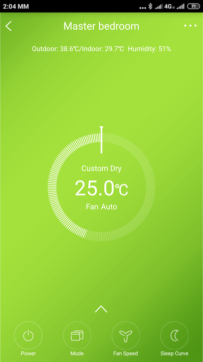

Στις ‎6‎/‎7‎/‎2019 στις 3:47 ΜΜ, CptBill είπε
 Δεν δείχνει υγρασία το ultimate comfort
τι είναι αυτό τότε ρε γαμώτο;
Έλεγχος Υγρασίας
Η τεχνολογία έξυπνου αισθητήρα της Midea, ανιχνέυει τη θερμοκρασία του δωματίου σας αλλά και το επίπεδο υγρασίας. Η εφαρμογή δίνει τη δυνατότητα προσαρμογής του επιθυμητού επιπέδου σχετικής υγρασίας από 30% έως 90%.
Η εφαρμογή δεν δείχνει την υγρασία στο χώρο, στα manual δε βρήκα κάτι σχετικό. Πήρα κοκοτα με έστειλε φειδάκη. Πήρα φειδάκη κανει loop η γραμμή και δεν εχω καταφέρει να μιλήσω ακόμα. Θα ξαναπροσπαθήσω, αλλά αν το έχει κανείς το κλιματιστικό και εχει καταλάβει τι παίζει ας μου πει και μένα. :)

17 λεπτά πριν, stazzy1978 είπε
Μούφα, αυτό δεν γίνεται , μόνο το ururu το κάνει εκτός αν χάθηκε κάτι στη μετάφραση.
edit και όμως το δείχνει
κάτι μας διαφεύγει εδώ
κάτι άλλο θα σημαίνει πχ να λειτουργεί σε dry μέχρι να πιάσει Χ% υγρασία και μετά κλείνει

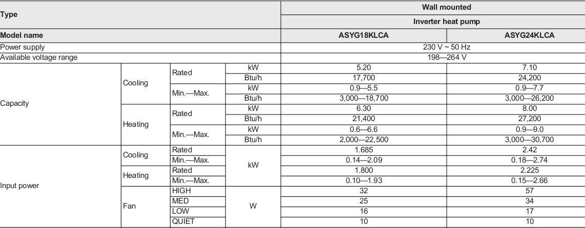

Για επιβεβαίωση :
Fujitsu -> 3000btus = 879W
όμως έχει 150W ελάχιστα στη θέρμανση (μας το δίνει), άρα δίνει 5,86COP εκεί.
Αν δεν βλέπουμε τα ελάχιστα input watts (πιο πίσω είδαμε ότι η Mitsubishi τα δίνει ενώ πχ η Toshiba οχι), τότε διαιρούμε τα ελάχιστα btus με 4-5.
Η Morris μας το δίνει, οπότε βγαίνει και μια αίσθηση για το COP (απόδοση), που βέβαια δεν είναι σταθερό ανά φορτίο, οπότε είναι λίγο μπακαλίστικη μέθοδος.
Λίγο μπερδεμένο είναι , αλλά έχει τεράστια διαφορά το 3000btus ελάχιστα από το 8870.
1 ώρα πριν, liakjim είπε
Έγραψες και πάλι...
Μετά από προσεκτική παρακολούθηση του βίντεο... ειναι το πρόγραμμα custom dry
ιδου το screenshot... Εμφανίστηκε και η υγρασία του χώρου!
edit: Δεν εμφανίζει την υγρασία που μετράει στο χώρο?!?! εμφανίζει την υγρασία που επιλέγεις εσύ! lol
Επεξ/σία από stazzy1978
Με λίγα λόγια το fujitsu 24αρι είναι με διαφορά το πιο οικονομικό κλιματιστικό στην κατηγορία λόγω χαμηλων btus(3000).
To mitsubishi πως βγάζει υψηλότερο seer (7.2) με μεγαλύτερα χαμηλά btus(6824-29684)?

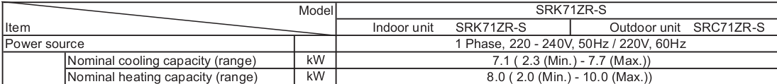

Καλησπέρα στην κοινότητα , όπως είχα γράψει και πριν ψάχνω για 2 24αρια vfm έως 2400-2500 και για τα δύο . Αυτό δεν σημαίνει ότι αν υπάρχουν και καλά πιο φθηνά σαν τα TCL ας πούμε πρέπει σώνει και ντε να πάω σε ακριβά . Δεν είδα να κινείται τίποτα στις εκπτώσεις ακόμα ωμός . Έχει δει κάνεις κάτι ?
είμαι ανάμεσα σε αυτά και προτιμώ το shorai ή το mitsubishi αλλά δεν βλέπω να πέφτουν οι τιμές στις εκπτώσεις ακόμα . Το tcl φαίνεται πολύ τίμια επιλογή στα χρήματα του και δεν ξέρω αν τα άλλα δύο κάνουν ποτέ απόσβεση την διαφορά καθώς προορίζονται μόνο για ψύξη .
TCL Elite TAC-24CHSA/XA51
Mitsubishi SRK71ZR-S / SRC71ZR-S
Toshiba Shorai Premium 24J2AVRG-E/B24J2KVRG

20 λεπτά πριν, ronyaldo είπε
https://www.kotsovolos.gr/site/air-condition-heaters/air-condition/7.000-to-15.000-btu/199867-mitsubishi-msz-ap71vg-kirigamine
Όχι, λόγω μεγαλύτερου εποχιακού βαθμού απόδοσης seer, το mitsubishi θα έκαιγε λιγότερο ρεύμα για τον ίδιο αποδιδόμενο έργο στην ψύξη, ακόμα και αν δεν πέφτει υπό συνθήκες σε χαμηλά btus.
Μην μπερδεύετε το πόσο χαμηλά μπορεί να πέσει, με τον συνολικό βαθμό απόδοσης.
Με λίγα λόγια αν ένα Χ κλιματιστικό έχει 5000btus ελάχιστα και seer 6 , θα κάψει πολύ παραπάνω από το Υ με 8000 ελάχιστα και seer 7.5.
Απλά το Y όταν ο χώρος δεν θα έχει πολλές απαιτήσεις , θα κλείνει πιο γρήγορα.
Επεξ/σία από liakjim
