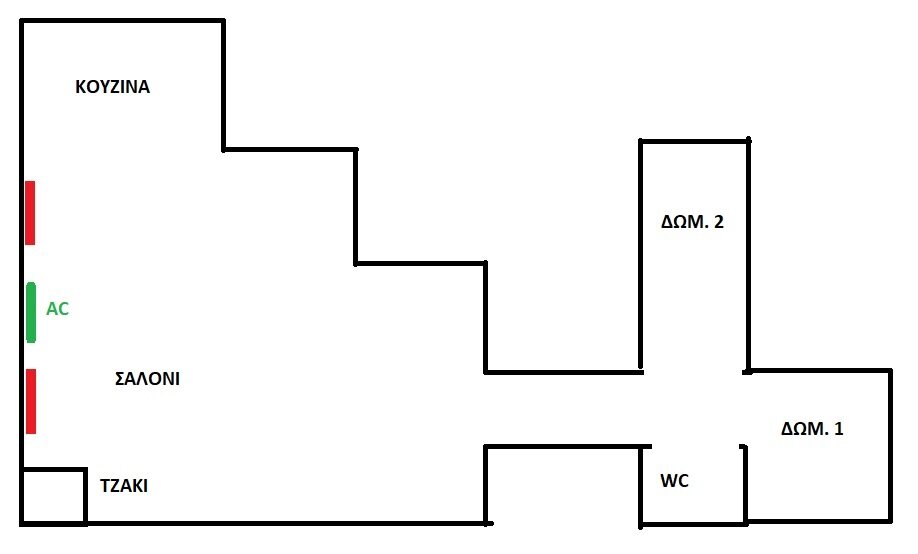

Καλησπέρα και από μένα, για σπίτι 79 τμ με την παρακάτω διαρρύθμιση σκεφτόμουν το 24αρι Morris που έχει βγάλει σε προσφορά ο Κωτσόβολος.
Ή λέτε καλύτερα 18άρι Midea Prime ή Haier Tundra green που είναι λίγο πιο ακριβά με πιστοποίηση? Ποια είναι η γνώμη σας σε θέμα απόδοσης και κατανάλωσης?
Tο θέλουμε για ψύξη στην Σαλονοκουζίνα, στο δωμάτιο 1 και στο wc.
Δεν ξέρουμε αν θα χρειαστεί και για θέρμανση, μπήκαμε πριν 2 μήνες στο σπίτι, αλλά ας υποθέσουμε ότι ενδέχεται να το χρησιμοποιούμε και για θέρμανση.
Το σπίτι είναι στο Περιστέρι, του 2004 στο 2ο όροφο. Με κόκκινο είναι οι μπαλκονόπορτες.

Πόσα τμ είναι ο ενιαίος κουζίνα, σαλόνι; Ο βορράς που είναι; Κουφώματα/μονώσεις;
Στο Δ1 δεν το βλέπω να πηγαίνει το πράγμα. Πόσα τμ είναι;
