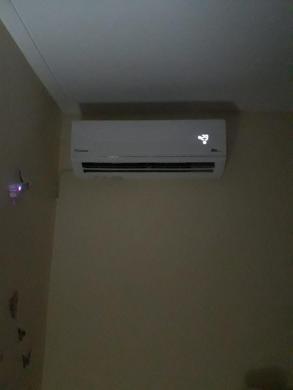

inventor life 9αρι  σε μικρο υπνοδωματιο με ανοικτη πορτα (φοβαται η γυναικα μη κρυωσουν τα παιδια)..ζητουμενη 29, θερμοκρασια χωρου 28,5. εξωτερικη 28,7 με 46% υγρασια αν παιζει καποιο ρολο..
Εδω βλεπουμε ενα 9αρι χωρις πιστοποιηση EUROVENT να πεφτει αρκετα χαμηλα, πολυ κοντα στα ελαχιστα που δινει η εταιρεια ..επειδη πολυς λογος γινεται για τις πιστοποιησεις ,αλλα ok μην ειμαστε και υπερβολικοι, σε λιγα btu θεωρω δεν εχει και τοση σημασια..

30 λεπτά πριν, energy52 είπε
Συγγνώμη, αν κατάλαβα καλά η εξωτερική θερμοκρασία περιβάλλοντος είναι χαμηλότερη από αυτή που ζητάς απ' το κλιματιστικό? Λες εξωτερική 28.7 και ζητούμενη 29.
Ακόμη που κάνει εντύπωση ότι ενώ έχει πιάσει τη θερμοκρασία που του ζητάς και έχει πάει και μισό βαθμό πιο κάτω η κατανάλωση μου δίνει να καταλάβω ότι ο συμπιεστής ακόμα δουλεύει για λόγους συντήρησης.
Αλλά και πάλι για συντήρηση θερμοκρασιας για 9αρι μου φαίνονται πολλά τα 166 watt όταν το 24αρι fujitsu του @liakjim κατεβαίνει κάτω από τα 200watt στη συντήρηση και με μεγαλύτερες διαφορές εσωτερικής/ζητούμενης/εξωτερικής θερμοκρασίας.
Φυσικά το καλό της υπόθεσης είναι ότι συνεχίζει να λειτουργεί τον συμπιεστή σε χαμηλές στροφές στη συντήρηση και δεν συμπεριφέρεται ως on-off στα κατώτατα όρια λειτουργίας του
Επεξ/σία από mmike2503
Τα κλιματιστικά είναι ρυθμισμένα συνήθως να κλείνουν συμπιεστή όταν η θερμοκρασία πέσει 1 βαθμό κάτω απο αυτή που έχεις ορίσει . Οπότε δουλεύει φυσιολογικά .
Για το συγκεκριμένο μοντέλο ή ελάχιστη στιγμιαία ισχύς που θα μπορούσε να πιάσει είναι 160 watts .
Οι ελάχιστη στιγμιαία κατανάλωση που αναγράφεται είναι φυσιολογική για 9άρι . Πόσο κάτω να πέσει δηλαδή ;
Το Toshiba Shorai το 9άρι έχει ελάχιστη στην ψύξη  170 watts  .
To Τοshiba Daiseikai 9  το 9άρι κλιματιστικό που κοστίζει 1000 ευρώ έχει ελάχιστη 150 watts .
Όλες αυτές οι ελάχιστες στιγμιαίες καταναλώσεις πιάνονται υπο συνθήκες . Όπως επίσης και οι μέγιστες . Αν γκαζώσετε την μονάδα για να δείτε την μέγιστη στιγμιαία ισχύς της θα παρατηρήσετε ότι δεν είναι ίδια . Οι ελάχιστη και μέγιστη ισχύς  εξαρτόνται και απο την εξωτερική θερμοκρασία  και απο την διαφορά θερμοκρασίας μέσα στο χώρο .
Αυτό που ψάχνω να βρώ είναι κάποια πληροφορία σε οποιοδήποτε κατασκευαστή υπό ποιες προϋποθέσεις μετρήθηκε η ελάχιστη  ισχύς. Τί εξωτερική θερμοκρασία , ποια ήταν η εσωτερική θερμοκρασία, σε ποιές ταχύτητες (και ισχύς) δούλευαν τα μοτέρ των ανεμιστήρων τόσο της μέσα όσο και της έξω μονάδας  κτλ .
Επίσης όταν μιλάμε για ελάχιστη ισχύς , αυτή αφορά το σύνολο της μονάδας όχι μόνο τον συμπιεστή .
