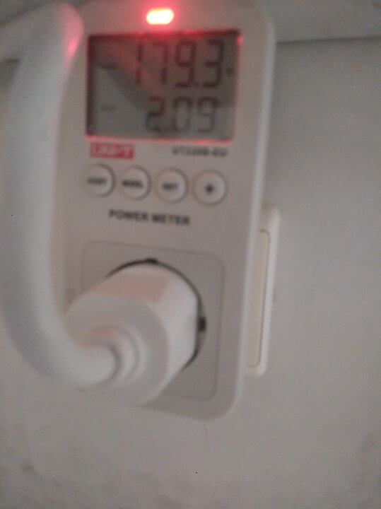

Ζητούμενη θερμοκρασία:25 Εξωτερικη: 34 DAIKIN ATXC35b(12000btu).
Kολλημενο ωρες στο 175-180watt. Βεβαια, ο κομπρεσσορας ειναι απολυτα εκτεθειμενος στην ταρατσα χωρις καμια σκιαση...Μαλλον λογική τιμη που συμβασίζει με ενα seer 6.80. Βεβαιά, το μηχάνημα ειναι καλα ζυγισμένο με scop 5.87 οπότε περιμένω οτι θα ειναι οικονομικο και στη θερμανση.

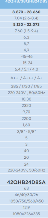

Μετά από πολύ σκέψη και ατελείωτο ψάξιμο την έκανα την μακακια
Πήρα από Κωτσόβολο το carrier crystal ii στα 910 με εγκατάσταση
https://www.kotsovolos.gr/site/air-condition-heaters/air-condition/7.000-to-15.000-btu/198278-carrier-42qhb24d8sa-crystal-ii
Το επέλεξα κυρίως λόγω χαμηλού θορύβου και eurovent και αύριο έρχεται στο σπίτι
Αυτό που βλέπω τώρα (κατόπιν εορτής) ότι κινείται μεταξύ 2.6 ως 8.4 Kw στην ψύξη.
Είναι δυνατόν να είναι τόσο μεγαλες οι τιμές όταν το fujitsu πάει μέχρι 150 watt?  Η δεν είναι αυτές οι τιμές που πρέπει να συγκρίνω?

6 λεπτά πριν, ronyaldo είπε
https://www.ahi-carrier.gr/el/wp-content/uploads/sites/3/2019/06/Crystal-brochure.pdf
Κοιτάς την απόδοση στην ψύξη . Δηλαδή τα ελάχιστα και μέγιστα btu/h  σε άλλη μονάδα μέτρησης (kw) .
Το εύρος της ισχύς δεν το αναγράφουν .
5 λεπτά πριν, Dare-Devil είπε
δλδ τα ελάχιστα είναι 3 φορές παραπάνω στο carrier από ότι στο fujitsu στην ψύξη. Δλδ το carrier το λιγότερο που θα καταναλώνει θα είναι γύρω στα 500w αν το fujitsu πιάνει 150?

Λοιπόν, τα 150W που λένε για fujitsu και άλλα μηχανήματα, είναι η ισχύς του ηλεκτρικού ρεύματος που καταναλώνει το κλιματιστικό, δεν είναι η θερμική ενέργεια που αποδίδει στον χώρο, το 2.6 ως 8.4 kW που  λες είναι η θερμική ενέργεια. Η ισχύς αναφέρεται συνήθως ως Input power, το κακό είναι οτι δεν το αναγράφουν σε όλες τις μάρκες κλιματιστικών ποιες είναι οι μέγιστες και ελάχιστες τιμές ηλεκτρικής ισχύος. Στο κλιματιστικό που ψάχνεις αναφέρουν ισχύ και ρεύμα στο ονομαστικό φορτίο για ψύξη/θέρμανση, 2200/2320W και ρεύμα 10.2/9.7Α. Μια μέθοδος να προσδιορίσεις κατά προσέγγιση τις τιμές αυτές είναι αν γνωρίζεις τους EER/COP του κλιματιστικού, οχι δηλαδή τους εποχικούς συντελεστές SSER/SCOP, και αυτούς πάλι δεν τους λένε σε όλες τις μάρκες γιατί κινούνται βάσει SEER/SCOP, οι EER/COP είναι προσδιορισμένοι σε συνθήκες εργαστηρίου, στα παλαιά On/off μηχανήματα υπήρχε ΄μια στάνταρ τιμή για EER/SCOP και αν διαιρούσες την θερμική/ψυκτική ισχύ με αυτήν έβρισκες την ηλεκτρική ισχύ με καλή προσέγγιση, στο δικό μου toshiba 16ετίας π.χ αν διαιρέσεις βγαίνει ακριβώς η ηλεκτρική ισχύς που γράφει ο μετρητής. Το EER/COP αν δεν το γράφει μπορείς να το υπολογίσεις στο περίπου αν διαιρέσεις την ονομαστική θερμική ισχύ σε ψύξη/θέρμανση με την ηλεκτρική ισχύ που την γνωρίζεις ήδη. Για το μηχάνημα που έχεις το EER είναι 7.04kW / 2.32kW = 3.03 και για θέρμανση COP, 7.6kW/2.2kW = 3.45.
Eντελώς χονδρικά, λάβε υπόψη οτι μια τυπική τιμή για EER/COP ενός κλιματιστικού είναι γύρω από το 3.5, οπότε χονδρικά η θεωρητική υποτιθέμενη μέγιστη/ελάχιστη ισχύς κατανάλωσης του κλιματιστικού σου στην χειρότερη περίπτωση μπορεί να είναι για ψύξη 0.74 - 2.2 kW και θέρμανση 0.43 - 2.7 kW. Για πραγματικές τιμές και το τι παίζει με μέγιστα/ελάχιστα, μόνο με μετρητή.
