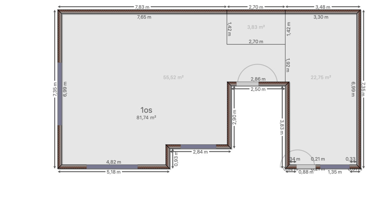

Καλησπερα παιδια,
Θα ηθελα να ζητησω τις συμβουλες σας, μιας και πολλοι εδω φαινεται να το κατεχουν το θεμα.
Θελω να βαλω 2 κλιματιστικα στον χωρο, που επισυναψα. Πρωτη μου προταιρεοτητα ειναι η δυνατοτητα θερμανσης. Περιοχη Υμηττος Αθηνα, προσανατολισμος βορειοδυτικος. Τα αλουμινια ειναι 20ετιας διπλα τζαμια χωρις θερμοστοπ. Προτιμω επωνυμη λυση κατα προτιμηση μιτσουμπισι. Ευπροσδεκτες και σμαρτ λειτουργιες.
Ποια μοντελα πιστευετε αξιζουν. Ποσα btu. καλυτερη θεση;
Ευχαριστω πολυ !

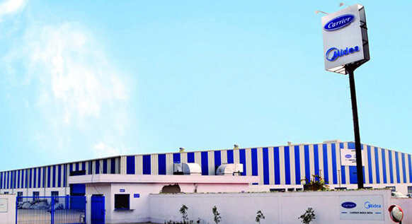

Πραγματικα τα πλαστικα του Crystal ii πολυ μετρια , επιπεδου Morris[TCL]. Τo GE Prime+ [Haier] ειναι καλυτερο σε αυτο το τομεα
Παντος φασον φασον δεν ειναι το Carrier..
To αν είναι το ίδιο προϊόν (φασόν ή αλλιώς private label, γιατί αυτό σημαίνει φασόν και όχι αυτό που πολύ πιστεύουν ότι φασόν είναι δεύτερης σειράς κλιματιστικό ή κάποιος κλώνος του αρχικού μηχανήματος ) το ξέρουν μόνο οι εταιρίες . Κοιτώντας design και τεχνικά χαρακτηριστικά δεν σημαίνει  κάτι . Η επιβεβαίωση έρχεται απο τις κωδικοποιήσεις του εργοστασίου και απο τις διασκορπίσεις  του προϊόντος .

Στα 55τμ θα βάλεις αυτό :
https://airsamoilis.gr/product/srk-src-63zr-w/
ή αυτό https://airsamoilis.gr/product/srk-src-71zr-w/
Θέλει μηχανικό ή ψυκτικό για σίγουρα.
Στον 23άρι χώρο, αυτό
https://www.skroutz.gr/s/18978930/Mitsubishi-SRK-SRC-35ZS-W.html
ή αυτό https://www.skroutz.gr/s/14653206/Mitsubishi-MSZ-MUZ-AP35VG.html
Αν θες πιο πολύ εγγύηση, τότε Toshiba :
https://www.skroutz.gr/s/18727449/Toshiba-Shorai-Premium-24J2AVRG-E-B24J2KVRG.html
και https://www.skroutz.gr/s/18862706/Toshiba-Shorai-Premium-13J2AVRG-E-B13J2KVRG.html
ΥΓ Αφού το θες για θέρμανση, θα πρότεινα να περιμένεις κάπου τέλη Αυγούστου αρχές Σεπτέμβρη που πέφτουν οι τιμές .
