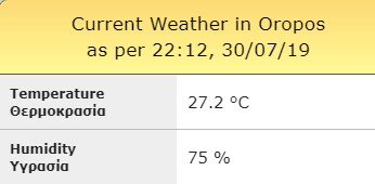

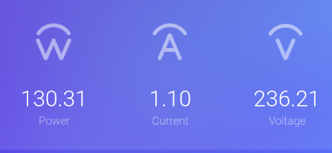

Σε αναζήτηση ελαχίστων καταναλώσεων :
Εξωτερική 27,2
Ζήτηση 26 .
Άρα ΔΤ 1.2:
ASYG24KLCA :
