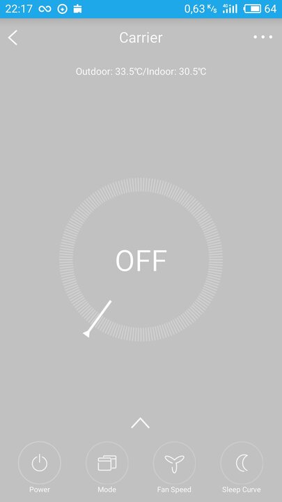

Δεν ξέρω αν μ*λακιζεται ο αισθητήρας του carrier αλλά βλέπω 33.5C εξωτερική. Αν ισχύει, ούτε που φαντάζομαι πόσο θα έχει η Αθήνα. Υπερωρίες τα κλιματιστικά;

2 λεπτά πριν, liakjim είπε
Και Κρήτη 33αρι σήμερα πρώτη φορά πήγε το shorai κατά την έναρξη του κλιματιστικού στα 1800w. Μετά σταθερά 250-500w στους 26 βαθμους(ανοιχτές όλες οι μεσόπορτες σπίτι 100τμ) 😁 Δεν καταλαβαίνει τίποτα λέμε
7 λεπτά πριν, liakjim είπε
http://penteli.meteo.gr/stations/oropos/
http://www.meteo.gr/Gmap.cfm
2 λεπτά πριν, Dare-Devil είπε
Μπορεί να έχει μαζέψει ζέστη το μπαλκόνι ή όντως να έχει απώλεια ο αισθητήρας αν και το λινκ που έχεις είναι στο δημαρχείο του Ωρωπού που είναι 3χλμ από το σπίτι
6 λεπτά πριν, liakjim είπε
Kαλά εννοείται ότι μπορεί να υπάρχουν σημαντικές διαφορές ακόμα και στο 1 χλμ απόσταση .  Στο έστειλα μήπως δεν το γνώριζες .
Όταν θέλω να πάω κάπου και δεν έχω ιδέα τι καιρό έχει έξω ρίχνω μια ματιά στο χάρτη με τα live δεδομένα να δω καιρό για εκεί που πρέπει να πάω .
Επεξ/σία από Dare-Devil
