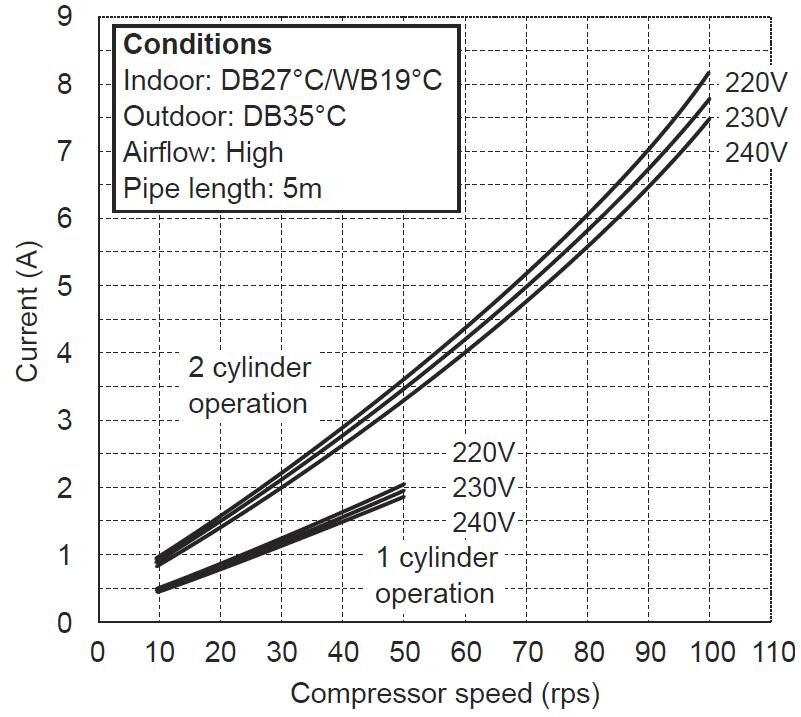

2 ώρες πριν, n4sleep είπε
Μέσα έβγαζε απειροελάχιστο αέρα, δροσερό βέβαια. Αλλά γενικά πολλές φορές το βλέπω να παίζει 66-180 watt. Αλλά σας λέω για πολύ θερμομονωμενο σπίτι. Ανοιγομενα αεροστεγή κουφώματα με Uw=0,9, και 8/10 ποντους γραφιτουχα πολυστερινη. Και κλιματιστικό που κατεβαίνει μέχρι τα 1000btu/hr δηλαδή τα 290watt ψύξης. Με ένα EER 3,36 αντιστοιχεί ας πούμε στα 86Watt ρεύματος.
το μηχάνημα έχει μεν ελάχιστη ισχύ τα 300W αλλά για να στα δώσει αυτά έχει και μια εσωτερική μονάδα με ισχύ 35W και ένα εξωτερικό ανεμιστήρα 43W.  Όσο και να μειωθούν οι στροφές των ανεμιστήρων δεν βγαίνουν τα νούμερα με 66W και να λειτουργεί ο συμπιεστής. Αυτό είναι το διάγραμμα ρεύματος-στροφών του μηχανήματος.

1 ώρα πριν, nvel είπε
Οι καταναλώσεις των ανεμιστήρων στις οποίες αναφέρεσαι  είναι οι μέγιστες συνεπώς στις ελάχιστες στροφές θα είναι κλάσμα αυτών.
Προσωπικά βλέποντας το δικό μου 24αρι που έχει ελάχιστα 3000btus και μπορεί να ανέβει στα 30K+ και το έχω δει στα 115W, πιστεύω τα 66 του σαφώς μικρότερου συμπιεστη του 16ριου Daisekai.

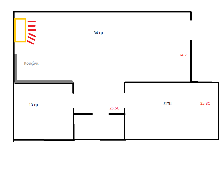

Εξωτερική θερμοκρασία 34C, το κίτρινο ειναι το Toshiba Shorai 18000btu(ρυθμισμένο στους 26C), μισές περσίδες κοιτάζουν ευθεία, μισές προς τα κάτω.Με κόκκινο η θερμοκρασία αυτην την στιγμή σε μερικά σημεια του σπιτιου που έχω θερμόμετρο. Κατανάλωση περίπου τώρα 500W. Ολο το σπίτι δροσερο οπως ακριβώς το θέλω.(και στους 37 που ηταν το μέγιστο που έφτασε εδω) Με ενα κλιματιστικό καλύπτω όλο το σπίτι (οπως και την κρεβατοκάμαρα για το βραδυ..τρελο ύπνο :P )  Εκει που είναι κενα είναι πόρτες(ολες οι πόρτες ανοιχτές τωρα).
Οι θερμοκρασίες  μέσα στο σπίτι είναι  σχεδόν σταθερές.
Το κλιματιστικό το άνοιξα περίπου 13:00 το μεσημέρι,αν το είχα από πιο πριν ανοιχτό είμαι σίγουρος ότι η κατανάλωση θα ήταν ακόμα πιο χαμηλή.
(Και τον μισο χειμώνα τον έβγαλα ανετοτατα με το κλιματιστικό , μόνο το βράδυ καμια φορά χαλαρά το καλοριφέρ)

Ναι οκ, αλλά αν δεν πχ ότι το τάδε είναι σε Χ τμ και το άλλο σε Υ τμ, τι να καταλάβουμε εμείς;
4 λεπτά πριν, liakjim είπε
Το shorai είναι σε ενιαίο 42 τμ με πόρτα που οδηγεί σε κουζίνα και τα αλλά δυο είναι αντικριστά σε υπνοδωμάτια 13 τμ περίπου το ένα που τα χωρίζει διάδρομος που έκατερωθεν του διαδρόμου είναι άλλη μια κρεβατοκάμαρα και 2 μπάνια σύνολο στα 100 τμ όπως είπα παραπάνω με όλες τις πόρτες ανοιχτές
