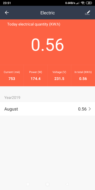

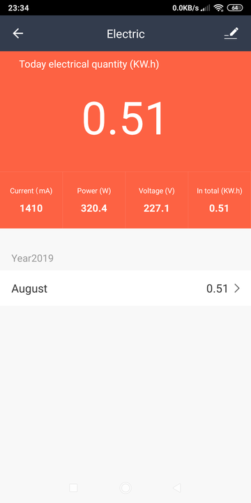

Daikin ATXC25B Siesta Sensira  από το media 400 εύρω . Το έβαλα σήμερα σε υπνοδωμάτιο 20+ τμ το οποίο έβραζε .είχε 32 βαθμούς όταν το έβαλα. Το έβαλα 17 βαθμούς και τέρμα ανεμιστήρας καμιά ώρα για τεστ σε μισή ώρα και λιγότερο  πάγος το δωμάτιο. Τώρα το έχω 27 σε αθόρυβη ρυθμιση και εco mode δε χάνει σε απόδοση αλλά όλα τα κάνει πιο ομαλα... Πολύ καλή ατμόσφαιρα δωματίου . Παρεμπιπτόντως το δωμάτιο έχει ξύλινη μπαλκονόπορτα μονοκατοικία και με κεραμοσκεπή. Πραγματικά καλή αγορά. Ο τεχνικός μου είπε για τα 400 ευρώ πολύ καλή αγορά αλλά στα 500 που έχει τώρα πρότεινε την ftx σειρά που τ έχει δοκιμάσει .  Η κατανάλωση τώρα στους 27 βαθμούς ζήτηση.

Γιατί αλήθεια το έχεις βάλει στο eco mode στους 27; Πόσο καταναλώνει με eco και πόσο χωρίς;
Επεξ/σία από guzel
Όπως είπα πρώτες ώρες και το δοκιμάζω οπότε γιατί όχι ...θέλω να δω τι ακριβώς διαφορά έχει κάθε ρύθμιση. Λοιπόν στο quiet είδα αισθητή διαφορά στον θόρυβο και eco mode έπεσε η κατανάλωση από 500 στα 300 και τώρα
Συνήθως αυτές οι ECO λειτουργίες ανεβάζουν σιγά σιγά την θερμοκρασία(ψύξη π.χ. το έχεις 27C πατάς το eco και σιγά σιγά ανεβάζει την θερμοκρασία στο 28 η 29C, και έτσι κάνει οικονομία ..(και δεν φαίνεται αυτή η αλλαγή θερμόκρασιας στο τηλεκοντρόλ   η στην ένδειξη θερμοκρασίας (αν έχει) το κλίματιστικο)
Επεξ/σία από Rnd1978
11 λεπτά πριν, guzel είπε
Τώρα το έχω 28 και η διαφορά eco normal δεν έχει μεγάλη διαφορά. Στα ίδια είναι σχεδόν ,στα θετικά η κατανομή πέφτει αρκετά σε δωμάτιο Μ μεγάλο με μόνωση του 83 και ξύλινη μπαλκονόπορτα με μόνα τζάμια . Θα επανέλθω μεσημέρι αύριο που το δωμάτιο υποφέρει περισσότερες. Τώρα στους 28 χωρίς eco..
