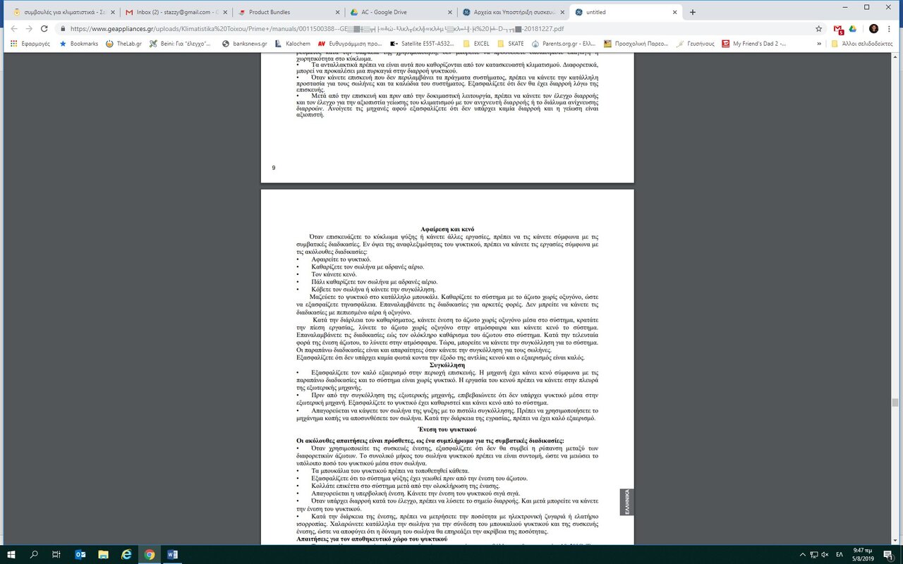

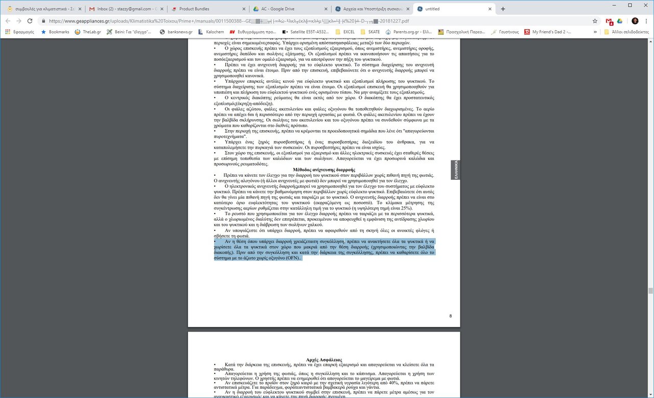

Σχετικά με το άζωτο, αν όντως δεν χρειάζεται στον οικιακό κλιματισμό, θα ήθελα μια διευκρίνηση από τον @stazzy1978 μήπως και το manual που αναφέρει κάνει λόγο για άζωτο μόνο σε περίπτωση συγκόλλησης.
Απο το manual του GE Prime+ (σελ.117/164 και μετά https://www.geappliances.gr/uploads/Klimatistika Toixou/Prime+/manuals/0011500388--GE░▓╫░╦╡├≈╩ώ-╙λκλ╥έκλ╬≈κλ╧μ└░κλ═┴╢·╞ϊ ╞╧-D-┐┬╗█-20181227.pdf)
Εκτός από τα παρακάτω, αναφέρει το άζωτο και κατά την διαδικασία της εγκατάστασης πριν από τη διαδικασία του κενού. Δες αν θες σελ 132/164 ή καλύτερα δες το αγγλικό κομμάτι γιατί η μετάφραση του manual στα ελληνικα είναι λίγο google translate.

Ε ναι, αυτό το λέει μάλλον ώστε να είναι σίγουροι ότι έχει ξεπλυθεί όλο το R32 που είχε πριν ώστε να μη γίνει καμιά έκρηξη.
