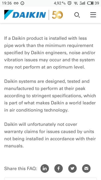

6 λεπτά πριν, smav82 είπε
Τώρα θα έβαζα το installation manual  ,το λέει καθαρά 3 μετρα όπως επίσης και τι επιπτώσεις θα έχει αν δεν ακολουθήσεις τις οδηγίες.
Επεξ/σία από Rnd1978
3 λεπτά πριν, liakjim είπε
Για βάλε λίγο την αγγλική έκδοση.
Πολλές φορές φταίει η μετάφραση.
Σωστη είναι η μετάφραση suggested λεει.. βέβαια αν δεις την εικόνα λίγο πιο πάνω λέει Προσοχή! Μήκος σωλήνα 3-30μ
Εντάξει και αν αρχιζει και κουδουνιζει η εξωτερική μονάδα και περνάει ο ήχος μέσα (που θα περνάει) μικρό το κακό 😛
Πολύ σωστά όπως βλέπεις είναι προτιμώμενη και όχι απαραίτητη. Δεν χάνεις καμία εγγύηση ούτε θα σε κάνει μπου η μαμά Daikin εφόσον είναι "προτεινόμενη' εγώ λοιπόν αφού ρώτησα το τεχνικό της Daikin που κάθε μέρα βάζει κλιματιστικά Daikin προτίμησα να μου βάλει 2 μέτρα σωλήνες ώστε η εξωτερική μονάδα να είναι στο σημεία που θέλω και να χαλάσει την αισθητική του σπιτιού μου και όχι 3 μέτρα που θα ήταν σε άσχημο σημείο. Έτσι έπραξα εγώ τώρα εσείς κάντε αυτό που θέλετε. Και φυσικά η απόφαση μου δεν έχει καμια επίπτωση στη εγγύηση ,ούτε τριγμούς έχω ούτε κάτι άλλο . Τώρα αν σε περισσότερα BTU ισχύει κάτι άλλο δεν γνωρίζω.

Ο ψυκτικός που ήρθε σήμερα, μου είπε από μόνος του οτι αν βάλει λιγότερο από 3 μέτρα σωλήνα παίζει να χαλάσει το μηχάνημα και να έχω διάφορα προβλήματα, φυσικά το έγραφε μέσα και το manual.
