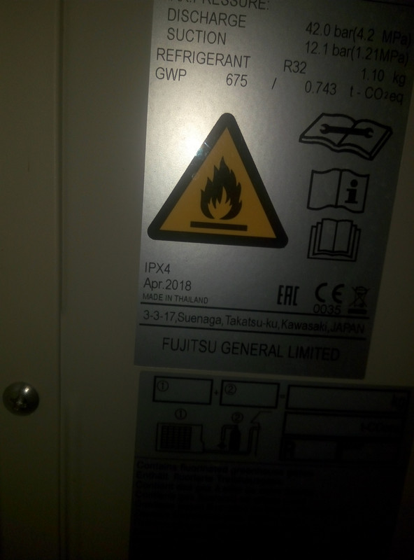

39 λεπτά πριν, tmgiorgio24 είπε
Ρώτησα για το MITSUBISHI MSZ/MUZ-AP50VG Κ μου είπαν είναι made in tourkey, ενω το mitsubishi heavy είναι made in taiwan, για ποιο λόγο να τα Χρυσοπληρώνεις για made in japan τοτέ;
Με πρότειναν Prime κ Carrier που έχουν συμπιεστή mitsubishi κ είναι λέει ποιότηκα δοκιμασμένα μηχανήματα, τελικά όσο πιο πολύ το ψάχνεις τόσο πιο μπέρδεμα είναι.
Χίλιες φορές μιτσουμπισι από Τουρκία παρά κινέζικο φασόν από Κίνα.
Άποψή μου έτσι ;
Πιο πίσω έχω κάνει πρόταση.
Fujitsu , made in Thailand

2 ώρες πριν, liakjim είπε
Άποψή μου έτσι ;
και το shorai made in Thailand
