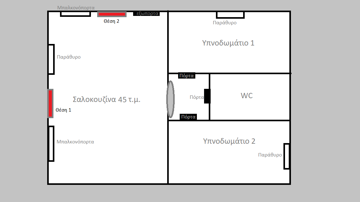

Επανέρχομαι ξανά στο θέμα μιας και είμαι ακόμη σε αναζήτηση κλιματιστικού. Το κλιματιστικό θα τοποθετηθεί στη σαλοκουζίνα 45 τ.μ. (Θέση 1 ή 2 στην εικόνα) και το σπίτι που θα τοποθετηθεί βρίσκεται σε νησί του Ιονίου. Θα χρησιμοποιηθεί κυρίως για ψύξη και επικουρικά για θέρμανση (κύρια θέρμανση το πετρέλαιο). Το σπίτι έχει κεραμοσκεπή και κουφώματα αλουμινίου, με σχετικά καλή μόνωση.
Στην αρχή είχα θέσει ως μπάτζετ τα 500-600 ευρώ αλλά πλέον κατάλαβα ότι τα λεφτά που θα πληρώσεις παραπάνω για την αγορά ενός αξιόλογου/οικονομικού μηχανήματος θα τα κερδίσεις πολλαπλά στον λογαριασμό της ΔΕΗ. Μετά από αρκετό διάβασμα στο φόρουμ και αφού διάβασα τις κριτικές μελών που έχουν στην κατοχή τους διάφορα μηχανήματα (π.χ. liakjim) έχω καταλήξει στα κάτωθι:
1) https://www.skroutz.gr/s/18977716/Mitsubishi-Heavy-SRK-SRC-63ZR-W.html
2) https://www.skroutz.gr/s/14978825/Fujitsu-ASYG24KLCA.html
3) https://www.skroutz.gr/s/14682547/Midea-Mission-II-MB-24N8D0.html
4) https://www.skroutz.gr/s/14710999/Haier-Tundra-Green-AS68TEBHRA-1U68REFFRA.html
Εδώ έχω φτιάξει ένα πρόχειρο σχέδιο του σπιτιού. Από την πλευρά της εξώπορτας το σπίτι βλέπει δυτικά και από την ανατολική πλευρά υπάρχει άλλο διαμέρισμα.
Δεν ξέρω αν θα με κάλυπτε ένα 18αρι (π.χ. https://www.skroutz.gr/s/18742804/Toshiba-Shorai-Premium-18J2AVRG-E-18J2KVRG.html) ή θα έπρεπε να πάω αποκλειστικά σε 22-24k btus.
Οποιαδήποτε πρόταση ευπρόσδεκτη.

Θέλει γνώμη επαγγελματία, αλλά νομίζω ότι ένα 18άρι θα σε καλύψει εκτός εάν βάζοντάς το στη θέση 1 θα ήθελες να πάει και κάτι στα υπνοδωμάτια.
Στη 2η περίπτωση θα πρότεινα το SRK/SRC-63ZR-W καθώς με SEER 8.1 , απλά δεν έχει αντίπαλο.

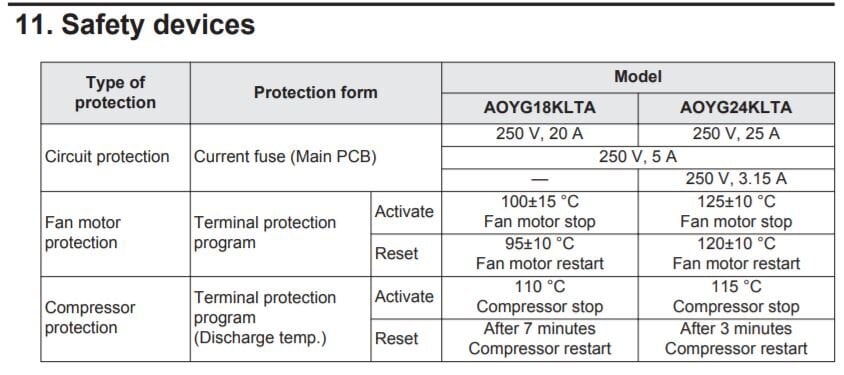

To ASYG έχει 25Α ασφάλεια
25 λεπτά πριν, liakjim είπε
τα 25A είναι το μέγεθος του τηκτού που βρίσκεται εσωτερικά στο μηχάνημα και όχι ο μκροαυτόματος της παροχής του
2 ώρες πριν, nvel είπε
Απορω κιολας τι την εχει.Εφοσον ασφαλιζεται πριν με 16 ή 20Α .αβυσσος τελικα.
