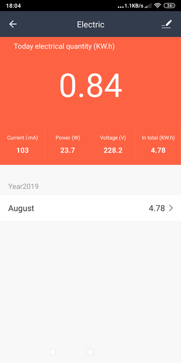

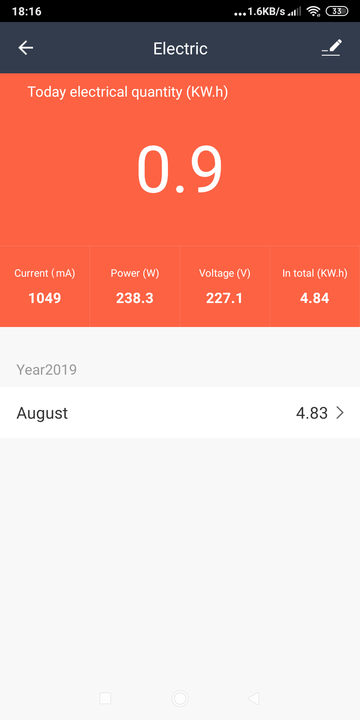

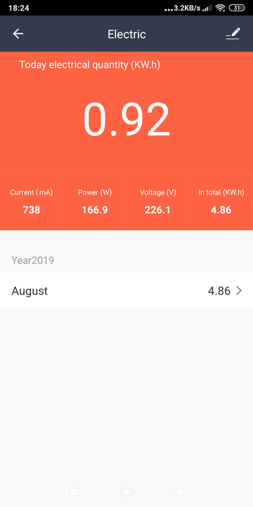

Λοιπόν πρώτες εντυπώσεις. WiFi σύνδεση αμέσως αρκεί να μην εισαι άσχετος. Καλή κατασκευή όχι όμως σαν το φθηνό Daikin  που έχω στο άλλο δωμάτιο. Αθόρυβο δεν το λες σε καμία περίπτωση για όσους έχουν θέμα όχι κάτι τραγικό αλλά για περίεργους με το ύπνο θα έχουν θέμα ( στο quiet είναι μια χαρά ) Ψυγείο το δωμάτιο στο low με σημερινές συνθήκες ζέστης και χωρίς καν αλουμίνια , έπιασε πολύ γρήγορα τους 29 . Τριγμούς περίεργους δεν έχει
 Από όλες τις λειτουργίες που λέει δεν βλέπω να έχουν κάποιο νόημα ενώ στο Daikin ότι πατάω βλέπω άμεση ανταπόκριση.
Τώρα από κατανάλωση το min που έχω δει είναι αυτο στη μια ώρα που το δουλεύω στους 29 και που έχει μια ψύχρα αρκετά καλή ..
Έχει κλείσει ο συμπιεστης σε αυτά τα watts.
Δοκίμασε έναν βαθμό κάτω σε συντήρηση.

4 λεπτά πριν, liakjim είπε
Λάθος screenshot..
Δεν τα λες και λίγα.
Τμ ;
18 TM  αλλά δεν είχε ακόμα θερμοκρασία ... πιστεύω τα ελάχιστα που υπόσχεται θα τα πιάσει εύκολα. Θερμοκρασία έξω απο το παράθυρο μου τώρα 35 , για του λόγου του αληθές

1 λεπτό πριν, smav82 είπε
Ωραία, προσπάθησε τότε να το παρακολουθήσεις και να δεις σε πόσα watts κάνει κύκλο on off.
Δλδ θα δεις σε κάποια φάση να στέκεται κάπου και μετά να σβήνει ο συμπιεστης.
Πχ το carrier χωρίς το eco κάνει 250-30-250-30 κοκ ενώ με eco 130-30-130-30 κοκ
Αυτά θα είναι και τα ελάχιστα πριν κλείσει ο συμπιεστής.

1 ώρα πριν, smav82 είπε
5KWh για 9αρι υπερβολικά πολλά δεν είναι;;;;;; Και το δουλεύεις και στους 29 βαθμούς.. Για βάλτο 26 ή 27
