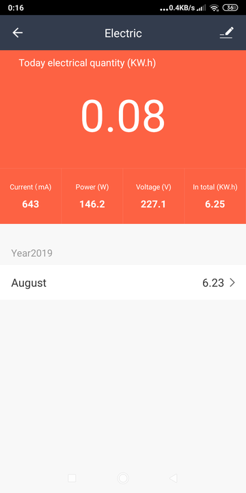

5KWh για 9αρι υπερβολικά πολλά δεν είναι;;;;;; Και το δουλεύεις και στους 29 βαθμούς.. Για βάλτο 26 ή 27
Μην κοιτάζεις κιλοβατώρες είναι συνολικά από άλλες συσκευές...  Μια εβδομάδα που έχω την πρίζα. Λοιπόν αυτή είναι η χαμηλότερη που έχω δει να λειτουργεί στους 28 βαθμούς .
Οπότε τα υποσχόμενα χαμηλά BTU τα πιάνει σχετικά εύκολα.
3 λεπτά πριν, smav82 είπε
Σχεδόν τα έπιασε τα ελάχιστα. Μια χαρά!
Στα χρήματα που το πήρες είναι πολύ καλό. Να το χαρείς.

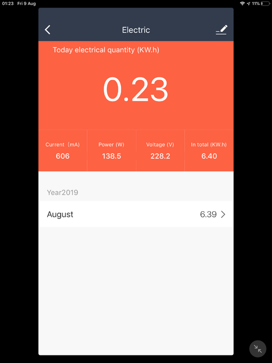

26 λεπτά πριν, smav82 είπε
Δουλεύει συνέχεια η ανοιγοκλείνει;
15 λεπτά πριν, guzel είπε
Αν ο χώρος χρειάζεται λιγότερο από 140τόσα watts θα κλείσει.
Το πιο σημαντικό που θα ήθελα να μάθουμε είναι αν κλείνει πριν ρίξει υπερβολικά τη θερμοκρασία , όπως έχω δείξει ότι κάνει το carrier εδώ χωρίς το eco :
https://www.insomnia.gr/forums/topic/296911-συμβουλές-για-κλιματιστικά/?do=findComment&comment=57324322
Δεν θα το αγόραζα, αλλά αν δεν το κάνει και κλείνει σωστά τότε στα 330€ είναι μια τίμια αγορά . (θα προτιμούσα το TCL XA412 που είναι πιο αθόρυβο και 10 χρόνια εγγύηση).
Όχι κρατά σταθερά την θερμοκρασία στους 28 με συνεχόμενα 140watt έκλεισε μόνο όταν έβαλα 30 βαθμούς. ,Τωρα στα πόσα watt κλείνει δεν ξέρω....μέχρι 136 έχω δει.
