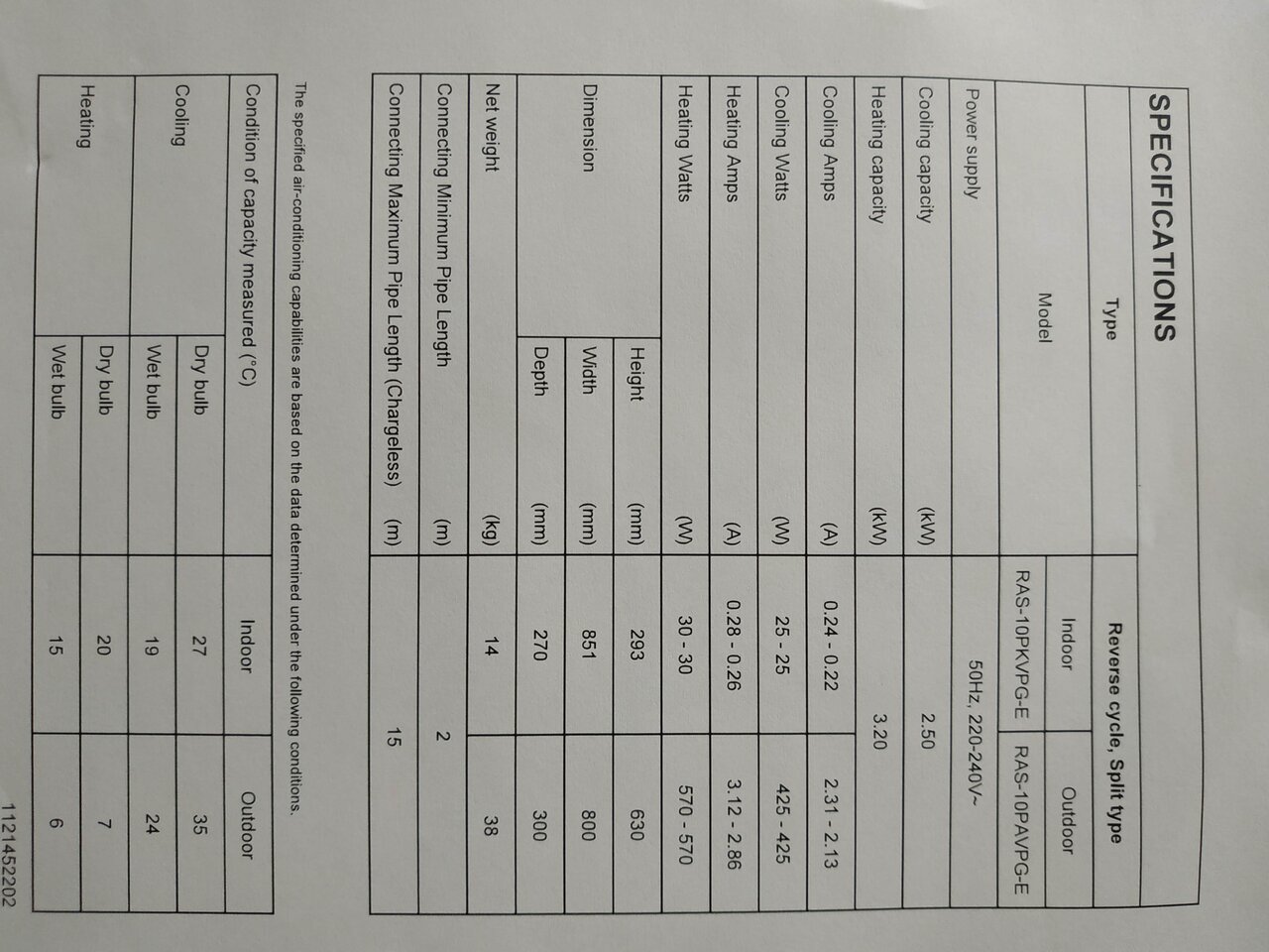

5 λεπτά πριν, mmike2503 είπε
Ήρθαν τα DaiSeiKai!
Minimum pipe length 2m

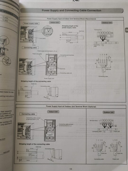

Στο manual σου λέει προτιμώμενος τρόπος σύνδεσης στο ρεύμα με την εσωτερική μονάδα αντί για την εξωτερική?Στο σοραι θυμάμαι έλεγε εσωτερική και αν δεν είναι εφικτό να πάνε στην εξωτερική παρόλο που, εμένα κατευθείαν το σύνδεσαν στην εξωτερική.

15 λεπτά πριν, mmike2503 είπε
Ήρθαν τα DaiSeiKai!
Πώς κάνω resize τις φωτογραφίες; Θέλω να ανεβάσω στοιχεία από manual κλπ αλλά ξεπερνάω αυτόματα το όριο των 2mb
Ναι, 2 μ λέει η Toshiba.

30 λεπτά πριν, turbakiasss είπε
Το manual δεν έχει ελληνικά δυστυχώς και η μόνη γλώσσα που ξέρω από αυτές που έχει είναι αγγλικά.
Έχει μια σελίδα με 2 διαγράμματα για τις συνδέσεις και η επικεφαλίδα λέει στο πρώτο:
Power supply input at indoor unit terminal block (recommend)
Ενώ στο δεύτερο λέει:
Power supply input at outdoor unit terminal block (optional)

4 ώρες πριν, mmike2503 είπε
Βρήκα μια εφαρμογή που σου κάνει compress στα 500kb lit photo το όνομα της
Ακριβώς τα ίδια ισχύουν και στο σοραι.
10 λεπτά πριν, turbakiasss είπε
Ναι όντως το γράφει. Στην εσωτερική λέει συνιστάται και στην εξωτερική προαιρετικά .. Και εμένα εξωτερικά έγινε η καλωδίωση, δε νομίζω ότι έχει ιδιαίτερη σημασία βέβαια.
