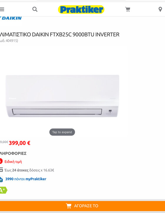

Καλούλα προσφορά.... Εγώ έχω το atx που είμαι πολύ ευχαριστημένος.
Υπάρχουν πολλές άλλες καλύτερες επιλογές σε αυτά τα λεφτά ή και με λιγότερα λεφτά με μεγαλύτερη εγγύηση και με τις ίδιες ή και καλύτερες καταναλώσεις .
Επίσης πήρε το ματι μου αυτό μόλις . 7 στα 7 ! Τζόκερ  να παίξει !  :P
a14406 στις 21/12/2016
Αγορασαμε 7 τεμαχια συνολικα για ενα ξενοδοχειο στην Παρο.
Τα προτιμησαμε διοτι ειχαν χαμηλο θορυβο
Η εγκατασταση εγινε τον Απριλιο 2016
Μετα απο λιγους μηνες, τον Οκτωβριο 2016, ολες (και οι 7) εξωτερικες μοναδες, αρχισαν να σκουριαζουν!
Ντροπη για Daikin!
UPDATE 15/5/2017
Mετά από συνεχείς οχλήσεις προς το κατάστημα, επικοινώνησα απευθείας με την DAIKIN HELLAS και μέσα σε 15 μέρες μας έστειλαν νέα καπάκια για όλες τις εξωτερικές μονάδες, αλλά και τεχνικό να τα αλλάξει.
Ευχομαι να έφταιγε η παρτίδα και να μη σκουριάσουν πάλι σε 5 μήνες...
UPDATE 30/10/2017
Ξανασκουριασαν οι εξωτερικές μονάδες!
Ενημέρωσα και πάλι την αντιπροσωπεία, και περιμένω νέα τους...
https://www.skroutz.gr/s/6305756/Daikin-FTXB25C-RXB25C.html
