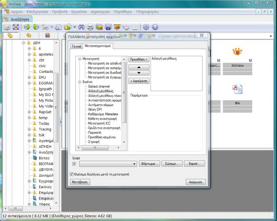

accipio Δημοσ. 3 Αυγούστου 2009 Δημοσ. 3 Αυγούστου 2009 Για τέτοιες εργασίες χρησιμοποιώ το (δωρεάν) XnView που σου το προτείνω. Σε αυτό, το ομαδικό resize γίνεται από το μενού Tools › Batch Processing. Αν αποφασίσεις να το δεις και έχεις απορίες, εδώ είμαστε.
accipio Δημοσ. 3 Αυγούστου 2009 Δημοσ. 3 Αυγούστου 2009 Έγραψα σύντομες οδηγίες αλλά στην αγγλική version του προγράμματος. Για να αλλάξεις γλώσσα ώστε να τις ακολουθήσεις εύκολα, πήγαινε Εργαλεία › Επιλογές › Interface › Γλώσσα. Ελπίζω να σε βοηθήσουν. Στην 1η καρτέλα (General) στο πεδίο Input, πατώντας Add... προσθέτουμε τις φωτογραφίες που θέλουμε ή πατώντας Add Folder... προσθέτουμε όλο τον φάκελο που τις περιέχει. Στο πεδίο Output καθορίζουμε το πού θα αποθηκευτούν οι επεξεργασμένες φωτογραφίες (πατώντας στο ... δεξιά του Directory) καθώς και το είδος τους στο Format (π.χ. jpg, tif κτλ.). Στη 2η καρτέλα (Transformations) θα γίνει το Resize. Ανοίγουμε το Image πατώντας στον σταυρό, κλικ στο Resize και κλικ στο Add>. Στο πεδίο Parameters κάνουμε τις ρυθμίσεις που θέλουμε. Π.χ. Στα δύο κουτάκια Width, Height γράφουμε αντίστοιχα το επιθυμητό πλάτος και ύψος των φωτογραφιών σε πίξελς· αν θέλουμε να μικρύνουμε τις φωτογραφίες κατά κάποιο ποσοστό, το εισάγουμε στα αντίστοιχα κουτάκια κάτω από το % ή πατάμε το >> για να επιλέξουμε κάποια έτοιμη ρύθμιση. Για να μην αλλάξει ο λόγος των πλευρών των φωτογραφιών (δηλ. για να μην παραμορφωθούν), τσεκάρουμε το Keep ratio. Αφού κάνουμε όλες τις ρυθμίσεις που θέλουμε, πατάμε το Go και είμαστε έτοιμοι.

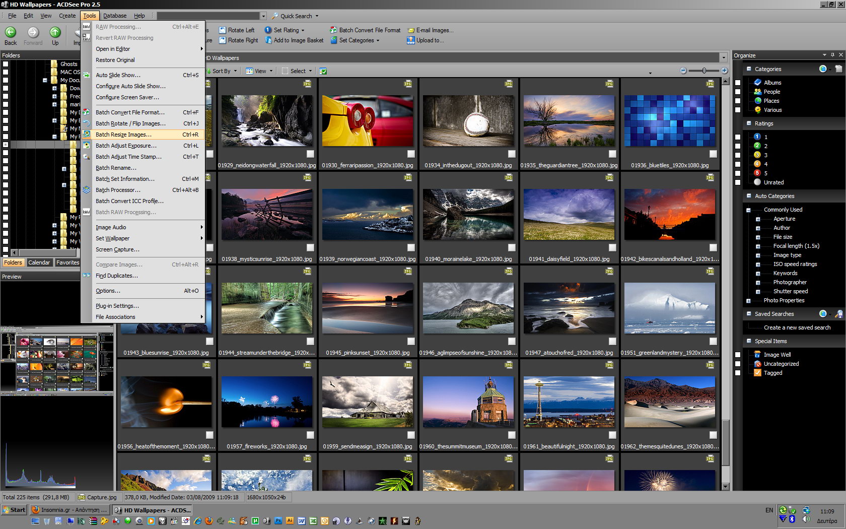

JohnnyB Δημοσ. 3 Αυγούστου 2009 Δημοσ. 3 Αυγούστου 2009 Συγχνώμη αλλά το ACDSee το κάνει μια χαρά και απλά. Λέγεται batch resize και το βρίσκεις στο menu "Tools" ή με το shortcut Ctrl+R.

accipio Δημοσ. 3 Αυγούστου 2009 Δημοσ. 3 Αυγούστου 2009 Δεν ξέρω αν θα πιάσει, αλλά δοκίμασε α) να τσεκάρεις το Fit Over (W or H) ή β) να ξετσεκάρεις το Follow orientation (switch W/H) στην καρτέλα Transfomations. Πειραματίσου με αυτά και δες τι γίνεται.
Γιάννης Platano Δημοσ. 3 Αυγούστου 2009 Μέλος Δημοσ. 3 Αυγούστου 2009 Συγχνώμη αλλά το ACDSee το κάνει μια χαρά και απλά. Λέγεται batch resize και το βρίσκεις στο menu "Tools" ή με το shortcut Ctrl+R. Του εδωσα Width 640, Height 480 ,Enlarge or reduce και Width and height αλλα δεν τις εκανε 640*480 αλλα 360*480 ---------- Το μήνυμα προστέθηκε στις 11:35 ---------- Δεν ξέρω αν θα πιάσει, αλλά δοκίμασε α) να τσεκάρεις το Fit Over (W or H) ή β) να ξετσεκάρεις το Follow orientation (switch W/H) στην καρτέλα Transfomations. Πειραματίσου με αυτά και δες τι γίνεται. Δεν καταφερα κατι...Ευχαριστω παντως.
