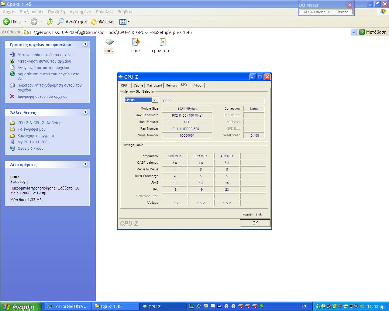

phanispal Δημοσ. 29 Σεπτεμβρίου 2009 Δημοσ. 29 Σεπτεμβρίου 2009 Τρέξε το cpu-z, και ανέβασε screenshot με τις καρτέλες Memory/SPD να δω πόσο ρεύμα θέλουν για τις διάφορες ρυθμίσεις γιατί η Geil λέει απλά 1.8V-2.3V.
liopyr Δημοσ. 29 Σεπτεμβρίου 2009 Δημοσ. 29 Σεπτεμβρίου 2009 Κατέβασε το cpuz. Δες τι voltage χρειάζονται για να παίξουν με 4άρια. Μπες στο bios, όρισε τα 4-4-4-12 είπες παραπάνω. Τα subtimings άστα auto. Στο Dram voltage, δώσε όσο είδες στο Cpuz. (λογικά 2.0- 2.1 θα παίζουν). (edit: με πρόλαβε ο από πάνω).
takis345 Δημοσ. 29 Σεπτεμβρίου 2009 Μέλος Δημοσ. 29 Σεπτεμβρίου 2009 Κατέβασε το cpuz.Δες τι voltage χρειάζονται για να παίξουν με 4άρια. Μπες στο bios, όρισε τα 4-4-4-12 είπες παραπάνω. Τα subtimings άστα auto. Στο Dram voltage, δώσε όσο είδες στο Cpuz. (λογικά 2.0- 2.1 θα παίζουν). (edit: με πρόλαβε ο από πάνω). φιλε μου εβγαλα φωτο με to cpu-z . μονο πες μου που ανεβαζω το dram voltage.
phanispal Δημοσ. 30 Σεπτεμβρίου 2009 Δημοσ. 30 Σεπτεμβρίου 2009 Χμμ σύμφωνα με το SPD δε βλέπω να μπορούν να τρέξουν στα 800MHz με 4-4-4-12. Κάνε ό,τι σου λέει ο liopyr, δώσε ρεύμα (μέχρι 2.1V γι' αρχή) και δοκίμασε με 4-4-4-12 να δεις αν κάνει boot και στο καπάκι ρίχνεις ένα (ή περισσότερα) memtest. Θα πας Advanced -> DRAM Voltage και θα αλλάξεις αυτά που μόνος σου είπες στο #5. Τα υπόλοιπα στο auto.

takis345 Δημοσ. 30 Σεπτεμβρίου 2009 Μέλος Δημοσ. 30 Σεπτεμβρίου 2009 Πρέπει να ορίσεις πρώτα το "AI overclocking" στο manual για να πειράξεις ρεύματα. thnx λιοπυρι -Το AI overclocking ηταν που εκανε τη διαφορα. Το θεμα ειναι οτι το βαλα σε 4-4-4-12 -αλλα δεν ειδα τοσο μεγαλη διαφορα (απο 6000 σε 6200 στο everest memory read) Μια αλλη απορια ειναι πως τρεχει στα 400 με αυτα τα timings ενω το cpu-z δεν τα αναφερει?
