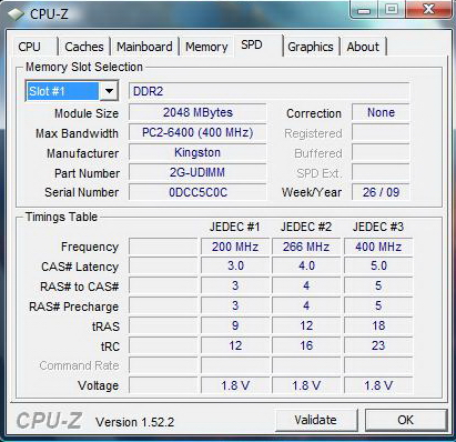

steliosfan Δημοσ. 16 Οκτωβρίου 2009 Μέλος Δημοσ. 16 Οκτωβρίου 2009 επίσης για τις Kingston το cpuz μου έδινε αυτά πριν καεί το mb

phanispal Δημοσ. 16 Οκτωβρίου 2009 Δημοσ. 16 Οκτωβρίου 2009 Βάλ' τες στα 800MHz με 5-5-5-18, δε θα χάσεις τίποτα σε ταχύτητα, ακόμα κι να τρέχεις memory benchmarks. Εάν δεις αστάθεια στο σύστημα, τσίμπησε την τάση του NB γιατί όσο να 'ναι έχεις γεμίσει τα slots και ενδέχεται να ζορίζεται ο ελεγκτής.
steliosfan Δημοσ. 16 Οκτωβρίου 2009 Μέλος Δημοσ. 16 Οκτωβρίου 2009 Δεν ειναι βλακεια να τις αγορασεις 1066 και να τις τρεχεις 800;Ασε που αμα τις τρεχεις στα 800 δεν νομιζω να δεις και μεγαλες διαφορες απο αυτες που ειχες...Ασταθεις απ'οσο ξερω ειναι οταν χρονιζονται... τώρα την έκανα την βλακεία .... (δεν είδα το "A" όπως αναφέρω πάνω)..... Βάλ' τες στα 800MHz με 5-5-5-18, δε θα χάσεις τίποτα σε ταχύτητα, ακόμα κι να τρέχεις memory benchmarks.Εάν δεις αστάθεια στο σύστημα, τσίμπησε την τάση του NB γιατί όσο να 'ναι έχεις γεμίσει τα slots και ενδέχεται να ζορίζεται ο ελεγκτής. δηλαδή να τις βάλω 5-5-5-18 με voltage 1.8 όπως προτείνει το cpu-z και βλέπουμε? Επίσης τι είναι το NB?? :o

steliosfan Δημοσ. 16 Οκτωβρίου 2009 Μέλος Δημοσ. 16 Οκτωβρίου 2009 Phanispal για ακόμη μία φορά σε ευχαριστώ πάρα πολύ!! οπότε θα τα βάλω 800mhz 5-5-5-18 (1.8) και ελπίζω όλα να πάνε καλά και να ξεμπερδεύω! Πάω να δω τώρα στο wiki τι είναι Northbridge και πόσο με παίρνει για να μην κάψω τίποτε άλλο πάλι ---------- Το μήνυμα προστέθηκε στις 11:35 ---------- Ρε συ το παλικαρι εδωσε 160 ευρω δεν ειναι κριμα;Αν πηγαινε με τα ιδια λεφτα σε 800 θα επαιρνε corsair με 4-4-4-12...Δεν θα ειχε διαφορα; μην μου μαυρίζεις άλλο την καρδιά ....

phanispal Δημοσ. 16 Οκτωβρίου 2009 Δημοσ. 16 Οκτωβρίου 2009 Μεταξύ μας.. δεν 'πα να δουλεύουν μια χαρά και να μη βρίσκεις το κουτί τους.. πάντα υπάρχει περίπτωση να στις αλλάξουν, ανάλογα με το μαγαζί και το άτομο στο οποίο θα πέσεις. Πάντως όπως είπες, μια χαρά είναι οι μνήμες, εξάλλου παίζουν στα 800MHz με 5-5-5-15 με 1.8V κι όχι με 2.1V όπως τα περισσότερα kits πλέον..
