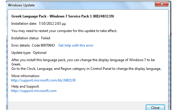

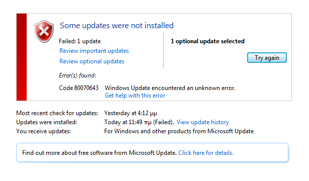

Παίδες, εγώ έχω ένα θεματάκι με την διαδικασία που περιγράφετε.
Καταρχήν, έχω τα Windows 7 ultimate SP1 σε netbook και δοκιμάζω μέσα από Windows updates να εγκαταστήσω τα ελληνικά. Προχωράει κανονικά αλλά όταν είναι λίγο πριν το τέλος της εγκατάστασης βγάζει ότι "update failed". Το δοκίμασα 2-3 φορές. Μετά κατέβασα το language pack για win 7 ultimate σε μορφή *.exe αλλά πάλι έβγαλε το παραθυράκι εγκατάστασης και όταν τελείωσε δεν έγινε τίποτα(εδώ δεν είχα ενημέρωση αν είναι failed γιατί δεν ήταν μέσω win updates αλλά αφού στο change display language δεν είχε τα ελληνικά υποθέτω πως πάλι failed ήταν). Τέλος, δοκίμασα μέσω της διαδικασίας cmd που περιγράφετε πιο πάνω, αλλά όταν εκτελώ την πρώτη εντολή μου εμφανίζει αυτό το error που περιγράφουν και τα παιδιά παραπάνω ...image is not applicable....κτλ.
Αν έχετε καμιά πρόταση είναι ευπρόσδεκτη.
Ευχαριστώ εκ των προτέρων!
Υ.Γ.:"Μήπως πρέπει να περάσω κάποιο update πρώτα, γιατί το netbook είναι φρεσκοφορμαρισμένο"
Δοκίμασα και σήμερα αφού έκανα όλα τα "important updates" και πάλι δεν το ολοκλήρωσε επιτυχώς. Σας επισυνάπτω το μήνυμα λάθους που μου επιστρέφει να μου πείτε την άποψή σας.
Επεξ/σία από prezakis
