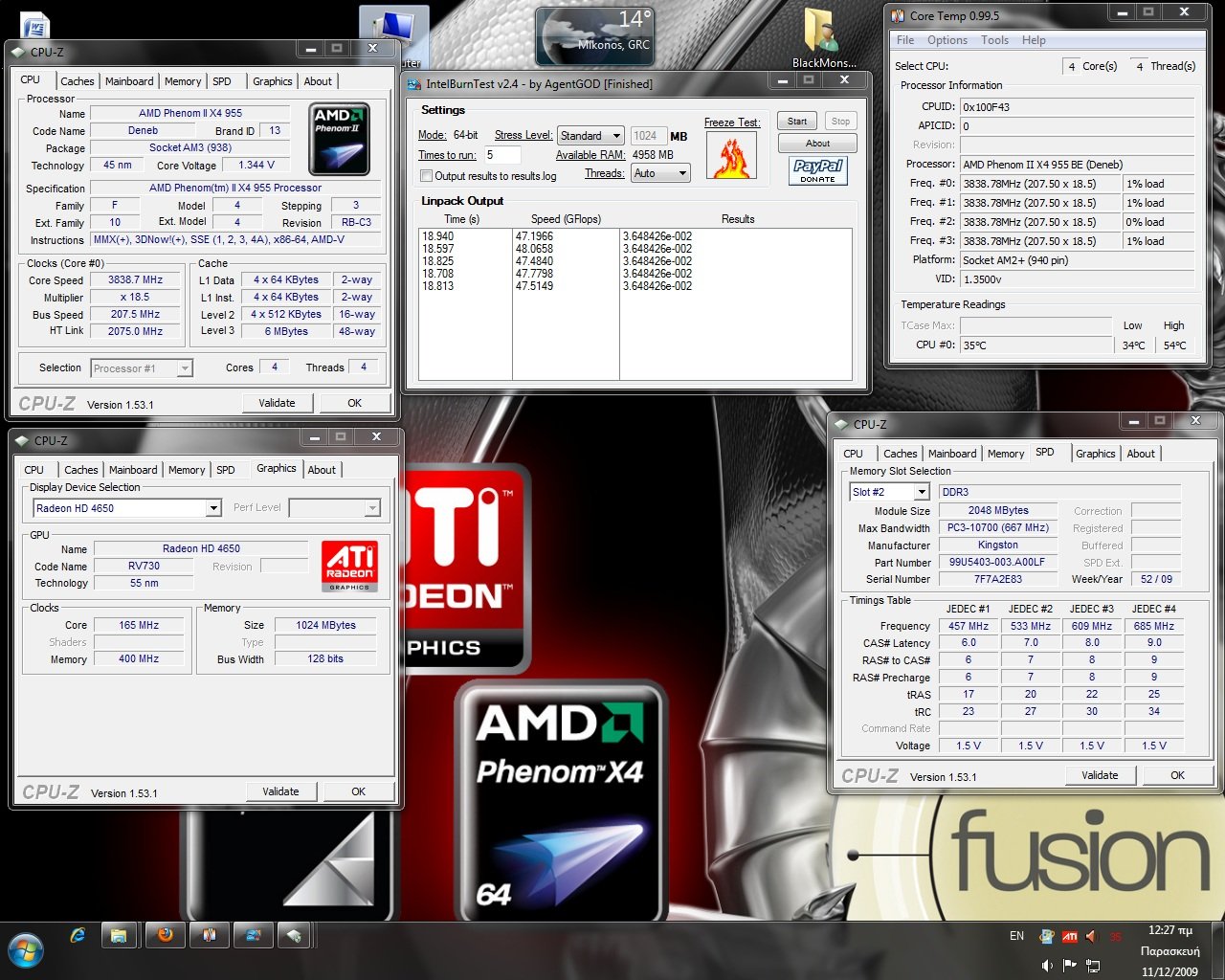

πειτε γνωμες για θερμοκρασιες....
Καθως κ για το τι μπορω να κανω με τις μνημες εαν εχετε ορεξη!!!!B)

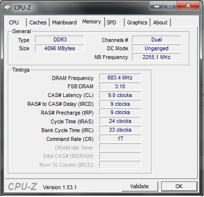

Ένα link για τις μνήμες και ένα sreenshot από την καρτέλα memory@cpuz θα βοηθούσαν ;)
Οι θερμοκρασίες μια χαρά είναι - για Μύκονο :P
1,34 volt στα 3800 αυτα ειναι :X

Υ.Γ. περαν απο αυτη την φοτο τι αλλο θες για τις μνημες ?

Με stock ψήκτρα είσαι?
λογικα οι μνημες σου πρέπει να παίζουν με 8-8-8-22 30 στην ιδια συχνοτητα ή και παραπανω αλλά μάλλον πρέπει να δώσεις τάση !
Ειμαι ασχετος με τις μνημες ......τι ταση να δωσω ?
Μια χαρά είναι οι μνήμες σου - και σε 1Τ!
Δοκίμασε με 1.6V μπας και κάνουν κανένα 8άρι (blend+memtest μετά) ;)
Πάντως έχεις C3 - Λογικά τα έχεις τα 4GHz :devil:
τα 4 τα εχω πιασει αλλα ακουμπαω 58 βαθμους κ δεν λεει......κ χρειαζομαι κ τροφοδοτικο για να τον αφησω στα 4 γιατι η μητρικη εχει 8πιν τροφοδοσιας του επεξεργαστη κ το τροφοδοτικο μου 4 ....οποτε οπως καταλαβαινεις δεν ειμαι κ πολυ σταθερος στα ''υψη'' .....

δεν θα το ελεγα το κακομοιρο μπαχατελα ....Xilence ειναι κ ως τωρα ηταν πολυ στα8ερο...οσων αφορα το σεταρισμα εχεις να προτεινεις κατι συγκεκριμενο ? B)
Δοκίμασε ένα χορταστικό 214Χ19 με μπόλικο (1.55V) vcore και άρχισε stress and finetune - για να βρεις την χρυσή τομή. Έτοιμα settings δεν έχουν και πολύ αξία, αφού υπάρχουν διαφορές από κομμάτι σε κομμάτι (cpu&mobo) ;)
Πρόσεχε το ΗΤ Link, αν το πας πολύ ψηλά, θα πρέπει να τσιμπήσεις και και το nb core / ht voltage σου - αυτά! Χώσου :-D
