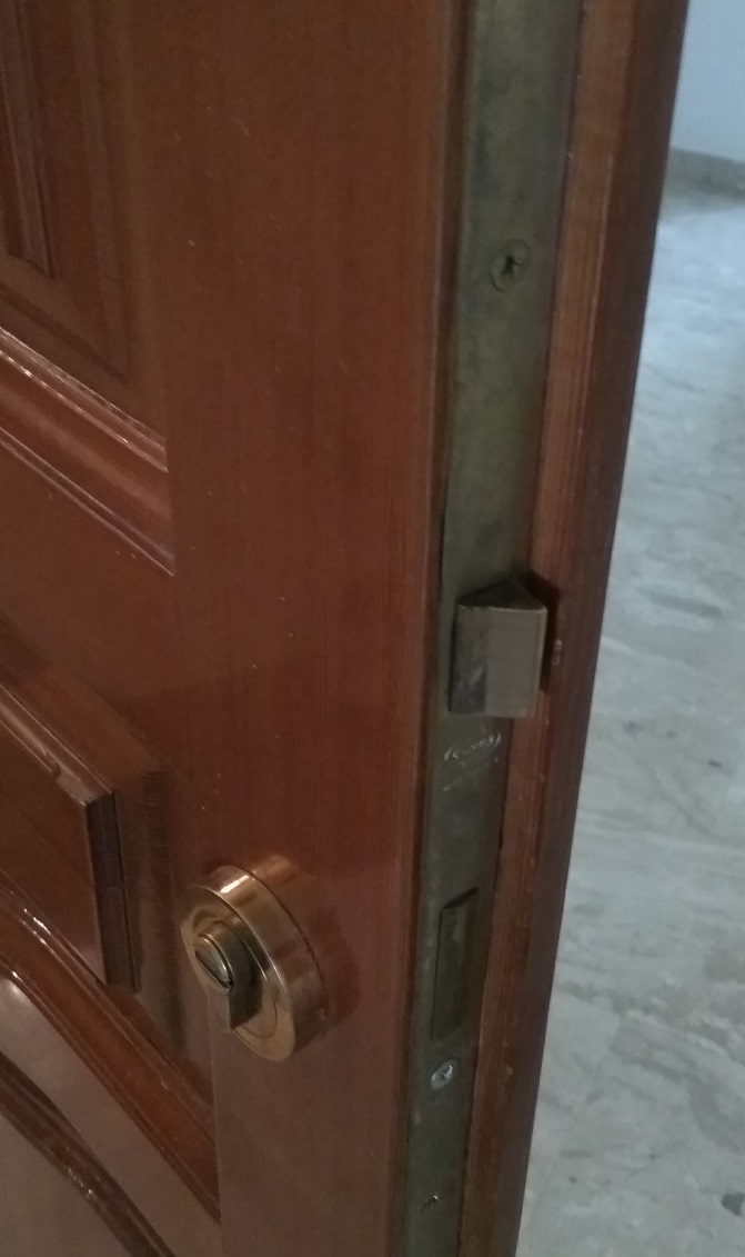

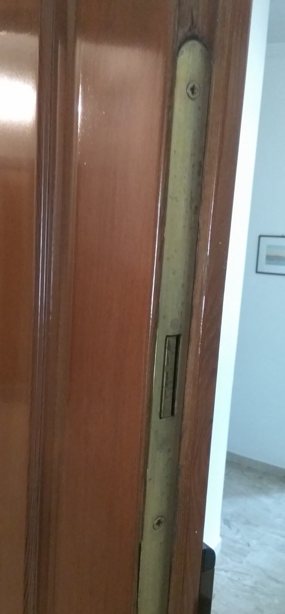

καλησπέρα,
θα ήθελα μια συμβουλή για περισσότερη ασφάλεια στο σπίτι των γονιών μου
Έχουν ξύλινη πόρτα με κλασικό μύλο (domus, κλειδί με τρυπούλες). Πέρα από τη κλασική γλώσσα που βγαίνει υπάρχει περίπου μισό μετρο πάνω και κάτω από μια ακόμα γλώσσα.
Μπορώ να βάλω defender για τέτοιου τυπου κλειδαριά;
Να αλλάξω απλά μύλο και να πάω σε καλύτερο;
Άλλες παρεμβασεις βολεύουν; γιατί η πόρτα στο πλάϊ έχει τη μεταλλική επιφάνεια που φαίνεται και δεν μπορει να μπει εύκολα πχ μια ακομα κλειδαριά από πάνω
Ευχαριστώ!

καλησπέρα,
Ευχαριστώ!
εχεις 3 σημειων κλειδαρια, οποτε εισαι σχετικα οκ για μια ξυλινη πορτα.
μπορεις να παρεις εναν καλυτερο κυλινδρο, cisa astral s, agb 9000 κλπ που ειναι ατσαλινος τουλαχιστον.
οπως βλεπω την 3 σημειων, πρεπει να ειναι απο τις παλιες και δε θα εχει τρυπες να περασει το defender.
αν θες να βαλεις καποιο, θα πρεπει να αλλαξεις και την κλειδαρια.
αν τα υπολογιζω σωστα, θα φτασεις στο 1/3 των χρηματων μιας θωρακισμενης απλης μεν - καλυτερης απο αυτη δε.
ευχαριστώ!

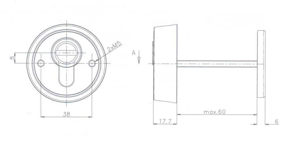

Να ρωτήσω κάτι σχετικά με τις διαστάσεις του κυλίνδρου.
Να βγάλω της πόρτας, να μετρήσω τις διαστάσεις του και να πάρω ίδιο ή μήπως επειδή αυτός προεξέχει όπως φαίνεται στις φώτο είναι καλύτερα να πάρω τον αμέσος μικρότερο;
πως μπορώ εγώ να καταλάβω αν εχει τρύπες για να περάσει defender, πώς πρέπει να είναι;
Μάλλον 30-30(60mm) είναι το μήκος του κυλίνδρου αλλά καλού κακού βγάλε τον κύλινδρο και μέτρησε τον.
Να μην είναι ούτε πολύ κοντός(γιατί το defender δεν θα αφήνει το κλειδί να μπει ολόκληρο μέσα στον κύλινδρο) ούτε πολύ μακρύς (γιατί το τμήμα που θα προεξέχει δεν θα χωράει όλο στο defender και θα θες αποστάτες).
Πχ αν πάρεις το Mauer 915123, ο κύλινδρος θα πρέπει να προεξέχει από 10 έως 15mm το πολύ.
Για να δεις αν η κλειδαριά σου έχει υποδοχή για defender, θα πρέπει να την βγάλεις (δεν γνωρίζω αν υπάρχει άλλος τρόπος) και να δεις αν στο σημείο που μπαίνει ο κύλινδρος, έχει μία τρύπα αριστερά και μία δεξιά για να περαστούν οι βίδες του defender.
Παράδειγμα 1
Παράδειγμα 2
Αν και το πιο πιθανό είναι να μην έχει υποδοχή επειδή είναι αρκετά παλιά και τότε δεν προβλέπανε οι κατασκευαστές τη χρήση defender.
ευχαριστώ!

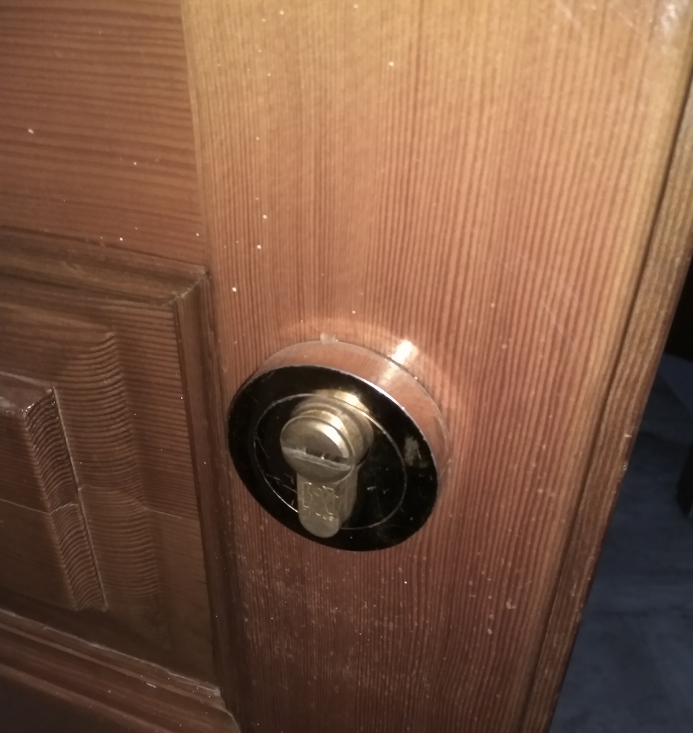

οπωσδηποτε μετράς, στις ξυλινες πορτες οπως στη φωτο, μπορεις να βαλεις 30/40 μιας και defender σαν το disec or02
έχουν ελαστικότητα και μπορεις να κινηθεις ανετα ωστε να καλυπτεις κ τη διακοσμητικη ροζετα εσωτερικά.
οπως ειπε κ ο sway, μονο βγαζοντας την κλειδαρια θα δεις αν εχει τρυπες για να περασουν οι βιδες του defender.
αν βγάλω τη κλειδαριά και δω τις τρυπες φαντάζομαι πως θα πρέπει να κάνω τρύπες και στη πόρτα για να περασω το defender.
πόσο περιπου θα μου κοστισουν αυτα, ξέρετε κάποιον στη θεσσαλονίκη, δυτικά;
αφαλός από τους παραπάνω, defender, κλειδαριά (αν χρειαστεί), εργασία
ναι, θα πρεπει να τρυπησεις κ την πορτα.
τα παιδια στο kleidaras-thessaloniki.gr ή στο http://eshop-kleidaras.gr θα σε οδηγησουν σε οτι χρειαζεσαι.
ο δευτερος, λογικα θα ειναι οικονομικοτερος κ επειδη ειναι νεοτερος, εγω θα τον προτιμουσα !
γενικα ομως, θα πηγαινα σε θωρακισμενη. θα φτασεις κοστος περιπου στα 150€ και με 400-500 βαζεις θωρακισμενη.
