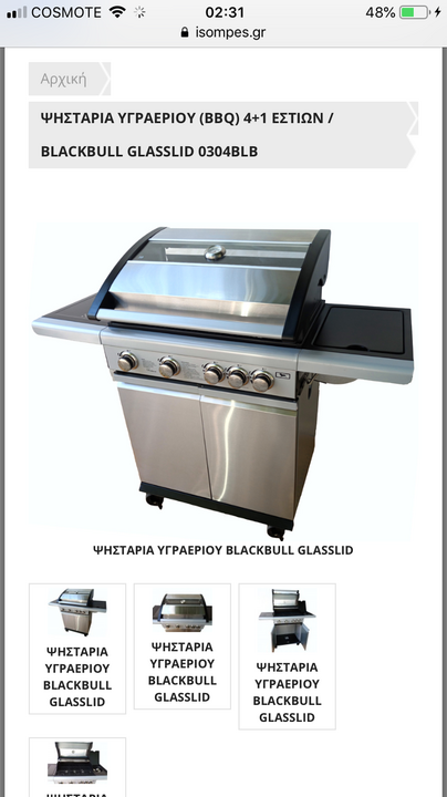

βλέπω δεν απαντάει κανένας..σκέφτομαι να αγοράσω αυτήν..πιστεύεται αξίζει τα λεφτά της(450 ευρώ μαζί με τα έξτρα)για κινεζική;
Δεν την έχω δει από κοντά αλλά πιστεύω ότι το γυαλί που υποτίθεται είναι το συν της δεν θα κρατάει την ίδια θερμοκρασία που θα κρατούσε αν το καπάκι ήταν ενιαίο μέταλλο. Επισης το γυαλί με τον καπνό και τα λίπη που θα χτιστούν με τον καιρό δεν πιστεύω να σου προσφέρουν καλή οπτική και πάλι θα πρέπει να ανοίγεις το καπάκι. Επισης πρέπει να μάθεις τι γίνεται σε περίπτωση που σπάσει το γυαλί αν υπάρχει ανταλλακτικό.
Αν μπορείς να πας στο Makro προσφορά  είχα δει παρόμοιου τύπου χωρίς γυαλί λίγο φθηνότερα και τίμια κατασκευή αλλά δεν έκατσα αρκετή ώρα να την επεξεργαστώ.

Τώρα πρόσεξα ότι είναι με το γυαλί. Δεν έχει νόημα το γυαλί, στο πρώτο ψήσιμο θα έχει γίνει μαύρο. Πάντως δεν αλλάζει η γνώμη μου

Εάν θέλεις μεγάλη ψησταριά, σε αυτά τα λεφτά μαζι τα έξτρα που λες είναι καλή επιλογή. Την έχω δει από κοντά. Είναι δυνατή με καλή ποιότητα γενικά. Τα μαντέμια της είναι πολύ πιο λεπτά από weber πχ. Στα + ότι ο καθαρισμός της είναι πιο εύκολος από άλλες. Λύνεται εύκολα η μισή από πάνω και έχει συρτάρι που καλύπτει όλη τη ψησταριά αν θυμάμαι καλά. Θα χάνεις λίγο σε ομοιόμορφο ψήσιμο και σε flare-ups, που όμως μπορείς να το λύσεις με aftermarket επιλογές. Εγώ θα την έπαιρνα.

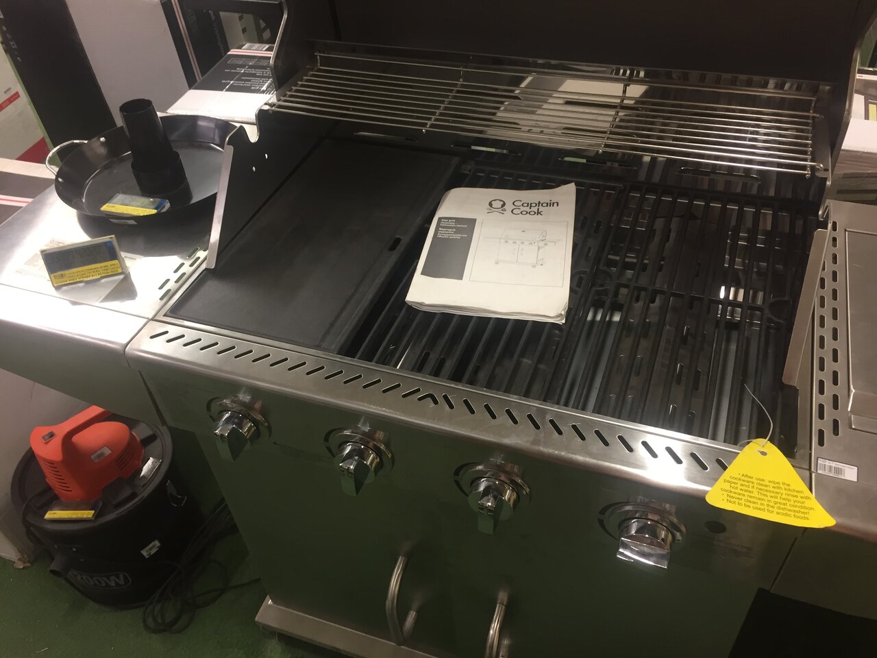

Καλημερα! Εχει δοκιμασει κανεις την συγκεκριμενη; Την ειδα στον σκλαβενιτη (την εχει πιο ακριβα απο το mart) και μου φανηκε ποιοτικη σαν κατασκευη.
https://www.themart.gr/psistaria-captain-cook-ugraeriou-kai-karbounou-2112344100013.html
Προοριζεται για δωρο και το οτι εχει διπλα και εστια για καρβουνο ειναι ενα plus.

Δεν καταλαβαίνω τη λογική του να πάρεις ψησταριά αέριο με κάρβουνο. Αν θες να ψήσεις με κάρβουνο πας και αγοράζεις μια κανονική κάρβουνου.
Αυτή είναι η δική μου άποψη και έχει σχέση με την συνύπαρξη κάρβουνου - αερίου και όχι τη συγκεκριμένη ψησταριά που δεν την έχω δει ποτέ μου.
Προσωπικά αν ήθελα να κάνω ένα τέτοιο δώρο θα επέλεγα εντός του μπάτζετ μου την καλύτερη ψησταριά ανάλογα με την προτίμηση του υποψηφίου χρήστη (κάρβουνο ή αέριο)

Την συγκεκριμένη, χωρίς το κάρβουνο όμως, την είχα πάρει πέρυσι, την έδωσα μετά το καλοκαίρι γιατί είχε πολλά προβλήματα....
Αυτη την ψησταρια  https://www.themart.gr/inox-psistaria-ygraeriou-me-41-esties-2112344300017.html την ειδα απο κοντα ειναι inox (το μονο καλο που εχει) αλλα λεπτη λαμαρινα στο χωρο ψησιματος, οι σχαρες μαντεμι κι αυτο λεπτο (καμια σχεση με weber) και στον ενα καυστηρα εχει μαντεμενια πλακα,  κατασκευη μετρια και γενικα ειναι σαν ολες τις "κινεζικες" Οταν την ειδα πριν το Πασχα την ειχε 420 με φπα αλλα ουτε τωρα θα την επαιρνα στα 370

Θα συμφωνησω με τον @Astronautis για την ψησταρια καρβουνου - υγραεριου δεν εχει πολυ νοημα. Στο τελος καταληγεις να παρεις μια ψησταρια που ψηνει μετρια και σε καρβουνο και σε υγραεριο. Γιατι να μην παρεις μια που θα ψηνει καλα σε ενα απο τα δυο ?
Τωρα οσον αφορα αλλες επιλογες εκτος Weber - Broil King, ειναι τετοια η ποιοτικη διαφορα μεταξυ αυτων των 2 με τις υπολοιπες, που θα ελεγα πως οποιος κοιταζει για ψησταριες με 350-400ε δεν αξιζει να παει σε αλλη μαρκα ακομα κ αν βγει λιγο εκτος μπατζετ. Και δεν ειναι μονο το θεμα κατασκευης η εγγυησης που υπερεχουν ξεκαθαρα, αλλα η ομοιομορφια στην θερμοκρασια σε ολη την επιφανεια του γκριλ ,η μικρη διαφυγη θερμοκρασιας με ανοιχτο καπακι ακομα και οι ελαχιστες φλογες κανουν τετοια διαφορα στο ψησιμο και στην χρηση σε σχεση με τις υπολοιπες που δικαιολογουν περισσοτερο απο απολυτα το επιπλεον κοστος.
Προσωπικα ξεκινησα με το βλεμα σε μια Campingaz 3 Series Classic LS Plus στα 439ε αλλα βλεποντας συγκριτικα βιντεακια, διαβαζοντας κριτικες και παρουσιασεις για παραπανω απο μια εβομαδα κατεληξα να παραγγελνω την Weber Spirit ii GBS λογω ολων αυτων που προανεφερα.
Και για να μην παρεξηγηθω δεν λεω οτι δεν υπαρχουν καλες ψησταριες σε αλλες μαρκες, απλα εκει η φαση ειναι περισσοτερο λαχειο παρα κανονας.

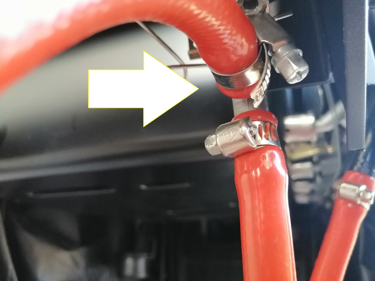

Παιδιά καλησπέρα, έχω αγοράσει την συγκεκριμένη ψησταριά απο το praktiker.
Θέλω να αλλάξω το λάστιχο απο την μπουκάλα μέχρι την ψησταριά, έχω ξεβιδώσει τον σφιχτήρα αλλά είναι τόσο σφιχτα "κουμπωμένο" πάνω στο στόμιο που  όσο και να το τραβάω δεν βγαίνει!
Έχει κάνεις καμιά ιδέα πώς μπορώ να το αφαιρέσω?

Ξεβιδωσε τον σφικτηρα και κατεβασε τον προς το λαστιχο. Κοψε το λαστιχο με ενα χαρτοκοπτη να φυγει τελειως, και μετα κοψε σιγα σιγα και το κομματι που εχει κολλήσει. Ισως μαλακωσει και με αναπτυρα, αλλα αποσυνδεσε τη μπουκαλα πρωτα για ασφαλεια. Εγω παντως θα πηγαινα με την πρωτη επιλογη. Ετσι εκανα στη δικη μου που δεν εφευγε.
