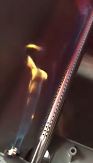

Μετα τον γενικο καθαρισμό που έκανα στην Napoleon μου, βλεπω τώρα οτι ο δεξιά καυστήρας δεν αναβει. Σπιθα βγαζει κανονικα, απλα η φλογα του jetfire ειναι πολυ αδύναμη και δεν αρκεί να αναψει ο καυστηρας. Μετα απο λιγο παίρνει απο τους αλλους βεβαια αλλα αν θελω να αναψω μονο τον δεξιά δεν μπορω. Αλλαξα επισης θεση στους καυστηρες, καθαρισα και με το ειδικο βουρτσακι την τρυπα του jetfire αλλα χωρις αποτελεσμα. Ξέρετε αν βγαινει ολο το  σωληνακι του jetfire μηπως το καθαρισω; Καμια αλλη ιδεα;
Και εμένα μου συμβαίνει, καθαρίσω καλά και το συρματάκι την μυτούλα και το από κάτω με χαρτί κουζίνας και οινόπνευμα γενικά έχω παρατηρήσει ότι το οινόπνευμα καθαρίζει παρά πολύ καλά τα λίπη. Βάζω άκομα και στο καπάκι εξωτερικά πίσω από το χερούλι και καθαρίζει , το είχα αμελήσει 1 χρόνο και, και το κάτω μέρος από το καπάκι μπροστά ειχε θαμπώσει από την καπνά. Όσο και αν δοκίμαζα με το καθαριστικό της ναπολεον τίποτα. Έλα α δοκιμή με οινόπνευμα και έγινε καθρέφτης. Την πρώτη φορα τι έκανα με πολύ φόβο μήπως πάθει τιποτα αλλά νταξει κυριλέ

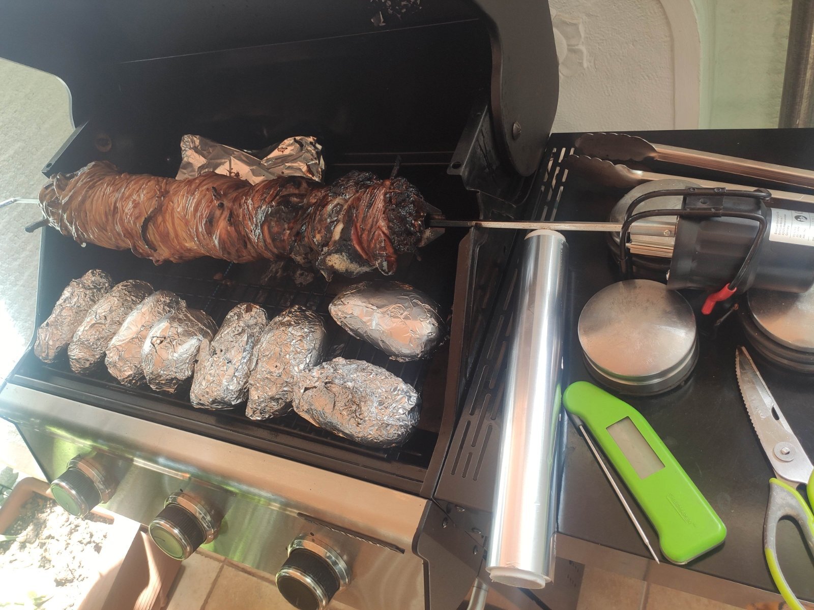

Αντε και το κοντοσουβλι
Ωραίος ο παίκτης, δώσε καμία παραπάνω πληροφορία! Βάρος, θερμοκρασίες, ώρα κλπ
To κοκορετσι 4 κιλα, ηθελε 2,5 ωρες του και οριακα χωραγε στην ψησταρια. Ιδανικα θελει γυρω στα 3,5 κιλα.
Το κοντοσουβλι 2 κιλα, περιπου 80 λεπτα. Στην χαμηλη θερμοκρασια οι διακοπτες (πηγα να πειραματιστω και μου αρπαξε η δεξια μερια απο το κοκορετσι).
Το αποτελεσμα ηταν οντως αριστο, το κοντοσουβλι σε μαριναδα απο Πεμπτη με γιαουρτι, μουσταρδα, μπαχαρικα, ριγανη Αιτωλοακαρνανιας και αλατι Ιμαλαιων. Βιαστικα λιγο και δεν ειχα πρωι πρωι να βαλω πιπερια και κρεμμυδι αλλα θα οργανωθω καλυτερα την επομενη φορα.

Το δοκίμασα ήδη με οινόπνευμα αλλά δυστυχώς χωρίς αποτέλεσμα. Παλιότερα που δεν έδινε καν σπινθήρα το οινόπνευμα είχε κάνει δουλίτσα, τώρα όμως δίνει σπινθήρα αλλά η φλόγα ζορίζεται να ανάψει. Και ακόμα και να ανάψει είναι πολύ αδύναμη, το μήκος της είναι 1-2cm δεν αρκεί για να φτάσει στον καυστήρα ώστε να τον ανάψει. Κάπως έτσι θα έπρεπε να είναι κανονικά
Αν καταφέρω αύριο θα βγάλω φωτο και τη δική μου να δείτε διαφορά.
Φαντάζομαι θα έχει βουλώσει από κανά σκουπιδάκι το σωληνάκι και με το βουρτσάκι που προσπάθησα να το καθαρίσω να το έσπρωξα ακόμα πιο μέσα. Ξέρει κάποιος αν μπορώ να το βγάλω ώστε να το καθαρίσω πλήρως;
Δοκίμασε να χρησιμοποιήσεις ηλεκτρική σκούπα ή κάποιο ηλεκτρικό σκουπάκι. Από εκεί και πέρα καλό θα ήταν να επικοινωνήσεις με το κατάστημα που την αγόρασες ή/και την αντιπροσωπεία.
