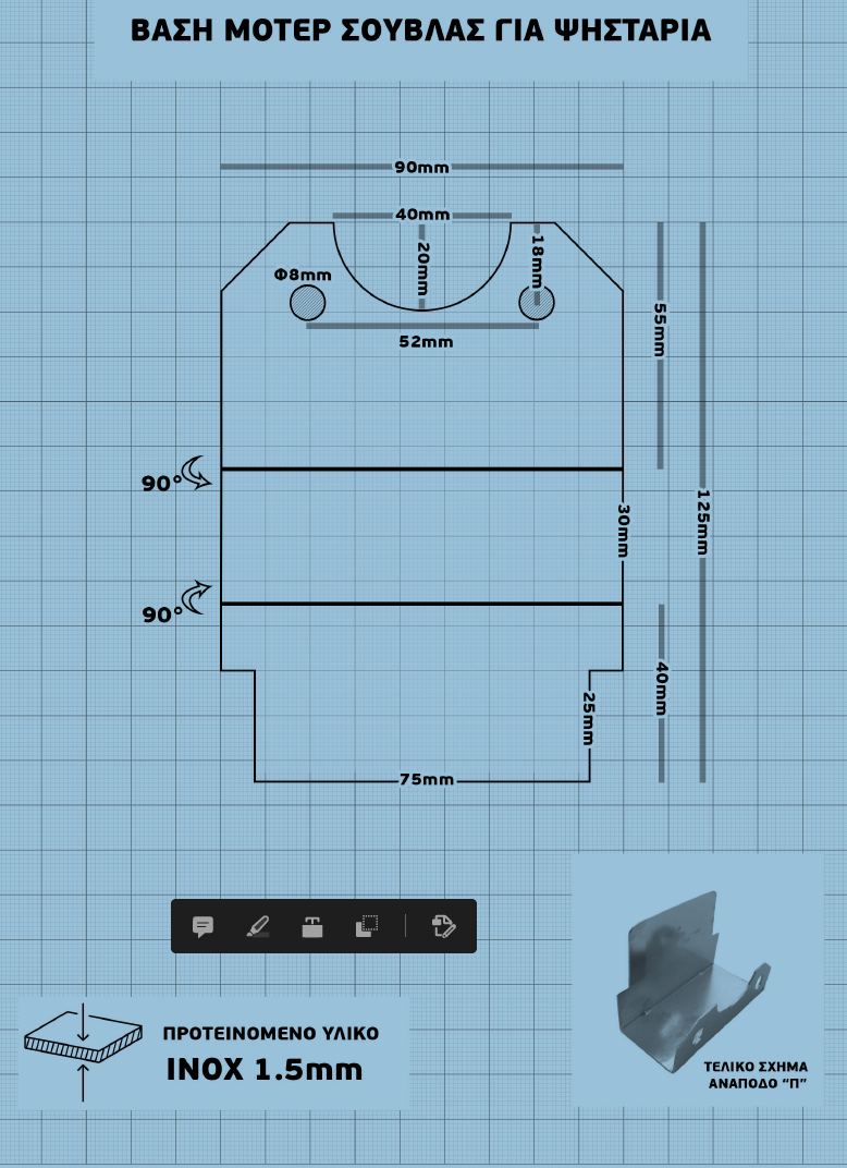

Aγοράζεις απο Leroy την μεγάλη των 85 cm, πας σε σιδερά να σου φτιάξει τη βάση που παραθέτω και είσαι έτοιμος.
Εναλλακτικά, αντί για σιδερά, πας amazon- ... https://www.amazon.de/-/en/gp/product/B06WLP68S5/ref=ox_sc_saved_image_1?smid=A1Z68AVNRDTZ1L&psc=1
Την πουλανε κ εδω την.βαση αρα με τη βαση κ.την.σουβλα του Λέρου εισαι κομπλε η θελει κ.καμια άλλη πατεντα για να κατσει καλυτερα?
Στα 2 σημέια που πατάει η σούβλα στη ψησταριά καλό είναι να τη τροχίσεις λίγο για να στρογγυλέψει και να μην κάνει ζημιά στη ψησταριά στα σημεία εκείνα. Πέραν αυτού είσαι κομπλέ.

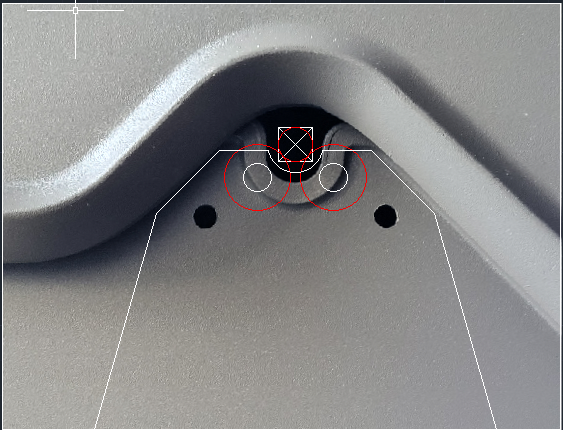

Αναρωτιεμαι αν ειναι λειτουργικο να παταει η σουβλα πανω σε 2 βασεις (π.χ. απο MDF) που δεν ειναι βιδωμενες στην ψησταρια (λαμακια) και δεν θα ζεσταινονται αλλα πατανε σταθερα πανω στα 2 πλαινα ραφια της rogue σε αποσταση 1cm απο το πλαινο του καπακιου. Αυτες θα μπορουσαν να εχουν 2 ρουλεμαν η καθε μια και η σουβλα να γυριζει πανω εκει ενω η δεξια βαση θα ειχε και το στηριγμα για το μοτερ/αντιροπη.
π.χ. κατι τετοιο. με κοκκινο ρουλεμαν και τορνιρισμενη σουβλα 10χ10 σε φ10 σε εκεινο το σημειο.

Απο την μια μερια εκει που ειναι το μοτερ ΔΕΝ παταει ετσι και αλλιως, αφου την κραταει το μοτερ, μονο το απεναντι σε νοιαζει. Ειτε βαλεις μοτερακι που βιδωνει με καποια βαση στη ψησταρια, ειτε βαλεις ενα μοτερ ασχετο και το ακουμπησεις διπλα στο ραφι με τακους/τουβλα/βιβλια whatever δεν ακουμπαει. Απλα καντε ενα στρογγυλεμα στην αλλη ακρη, δεν θελει πολυ επιστημη :)
