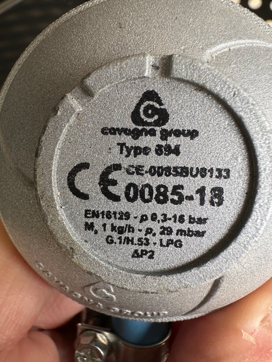

Στο αεριο εχουμε μια σταθερη πιεση μετα τον ρυθμιστη (30/37mbar) και με ανοιγμα σχεδον μιση στροφη εχει και την μεγιστη παροχη, δηλαδη π.χ. 2 kg την ωρα.
Οταν η ψησταρια εχει κατοπιν δηλωσης του κατασκευαστη 1.3kg  μεγιστη καταναλωση με 1.5kg/h ρυθμιστη θα δουλευει και στην συγκεκριμενη πιεση καυσης στις τρυπες του καυστηρα. Οταν λοιπον στριβεις δεξια το κουμπι ρυθμισης του καυστηρα τοτε ανοιγει περισσοτερο η τρυπα παροχης στο κουμπι, καιγεται περισσοτερο αεριο και ο ρυθμιστης "βλεπει" την πτωση πιεσης και ρυθμιζεται εσωτερικα ωστε να ανοιξει και να δωσει περισσοτερο αεριο. Αν κλεινεις τωρα τον καυστηρα η πιεση ανεβαινει αναμεσα σε καυστηρα και φιαλη και ο ρυθμιστης αναλογα μειωνει την παροχη για να διατηρησει την πιεση (30/37mbar)
αρα τα 2kg/h απο την φιαλη θα βγουν μονο αν οι καυστηρες μπορουν να τραβηξουν 2 κιλα με πιεση 37mbar. Αν οι καυστηρες ειναι στο max συνολο 1.3kg τοτε θα καψουν περιπου 1.3 κιλα γιατι ο ρυθμιστης δεν θα δωσει πανω απο 1.3 επειδη θα πρεπει να αυξησει την πιεση πανω απο 37mbar πραγμα που δεν γίνεται.  Ο ρυθμιστης διατηρει την πιεση σταθερη επειδη "φροντιζει" σε αυτη την πιεση οσο αεριο βγαινει απο τους καυστηρες τοσο να δινει και η φιαλη. Οταν ξεπεραστει το οριο που μπορει να δωσει ο ρυθμιστης, π.χ. τα 1.5kg/h αυτο σημαινει οτι ειναι τερμα ανοιχτος αλλα η απεναντι πλευρα των καυστηρων εχει τοσο μεγαλα ανοιγματα που η πιεση πλεον δεν διατηρειται στα 37mb αλλα πιο κατω. Αρα δεν ψηνεις οπως πρεπει.
Η δικιά μου έχει αυτή την κατανάλωση:
O προ εγκαταστημένος ρυθμιστής που έχει είναι αυτός:
Άρα με τον δικό της ρυθμιστή θα καταναλώνει το ίδιο πάντα ανεξάρτητα το πόσοι καυστήρες είναι ανοιχτοί και πόσο δεξιά είναι γυρισμένοι? Αυτό ξέρω μέχρι τώρα.
Αν αλλαχθεί ρυθμιστής με της coral πχ, τι θα αλλάξει?

14 λεπτά πριν, protathlitis είπε
Δεν θα αλλαξει τίποτα.

Κατά καιρούς πάντως που διαβάζω αυτό το thread, αρκετοί λένε το αντίθετο. Ότι η κατανάλωση σχετίζεται με το πόση ένταση δίνεις στους καυστήρες.
57 λεπτά πριν, protathlitis είπε
αν ο ρυθμιστης ειναι αρκετος τοτε η ενταση εξαρταται απο τους καυστηρες. πως αλλιως? ενα καυστηρας στο min καιει 50-100 γραμ την ωρα και στο max το πολυ 350 γραμμαρια.
αν ο ρυθμιστης ειναι 2 κιλα, οι 4 καυστηρες ως ανω θα καψουν 400 γραμμαρια την ωρα στο min και 1600 γραμμαρια στο max.
αν ο ρυθμιστης ειναι 1 κιλο τα νουμερα ειναι 400 και 1000 (4Χ250).
η διαφορα του ενος ρυθμιστη με τον αλλο ειναι οτι λογω μεγεθους δεν χωραει να περασει η ιδια ποσοτητα αεριο στην ακριβως ιδια πιεση (30/37mbar). Στον μεγαλο ομως η πλευρα των καυστηρων επιβαλει στον ρυθμιστη να μειωνει την παροχη για να υπαρχει ισορροπια πιεσης.
Αυτο βεβαια επειδη δεν γινεται ακαριαια και επειδη οι ρυθμιστες δεν ειναι υψηλης ακριβειας οργανα ενοειται πως υπαρχουν αποκλισεις λειτουργικες. Ενας ρυθμιστης 3kg/h σαφως λειτουργει με μικροτερη ακριβεια και ισως δινει ελαφρως μεγαλυτερες καταναλωσεις απο εναν 1kg/h οταν η καταναλωση ειναι 1-2 καυστηρες στο low.
Η ουσια ειναι οτι οσο αεριο περασει τοσο περισσοτερη θερμοτητα/ενεργεια θα λαβεις και αρα θα ψησεις πιο γρηγορα αν θελεις. αρα καταναλωνω 1 κιλο/hr και ψηνω 2 ωρες ή καταναλωνω 2 κιλα/hr και ψηνω 1 ωρα.
η εννοια της μεγαλυτερης καταναλωσης δεν υπαρχει εδω εφοσων η αποδοση ειναι παντα η ιδια.
δεν ειναι οπως στα αυτοκινητα που μιλαμε για καταναλωση ανα χιλιομετρο, οπου αν πας πιο γρηγορα μεγαλωνει η καταναλωση  lt/χλμ.

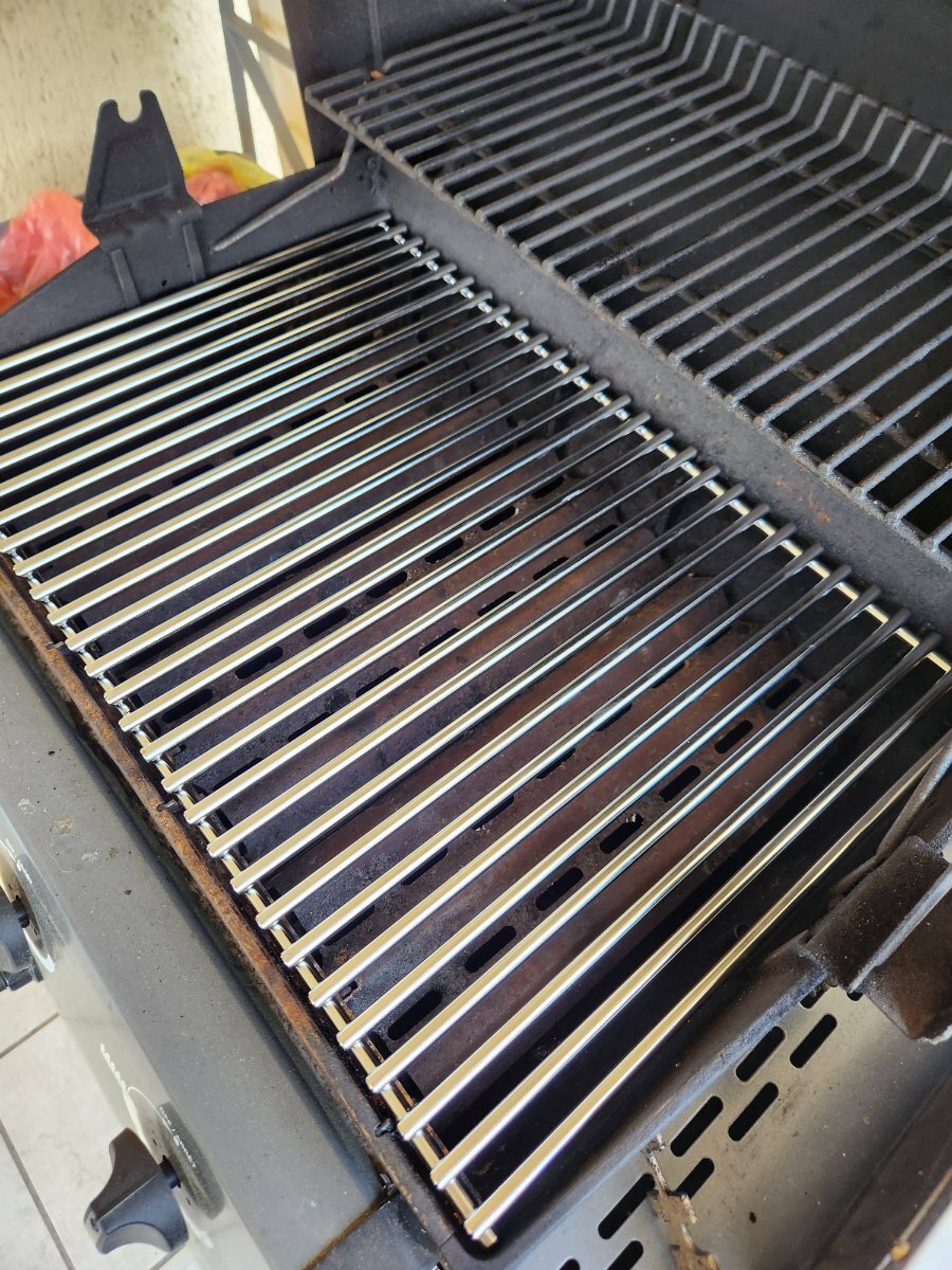

Αποφάσισα να αλλάξω τις μαντεμένιες σχάρες στην Broil King Monarch μου στις αντίστοιχες ανοξείδωτες. Δεν κατάφερνα να συντηρώ τις μαντεμένιες όπως πρέπει και ούτε αντικολλητική επίστρωση έχουν φτιάξει και έχουν σκουριάσει αρκετά κιόλας.
Τις έκαψα τώρα και ακολουθεί εκτενές testing με μοσχαρίσιες αύριο.

59 λεπτά πριν, screwman είπε
Πόσο σου κόστισε η αντικατάσταση? Από που ψωνισες ( Ελλάδα ή εξωτερικό). Ενημέρωσε μας αν αξίζει ( αν είναι πιο αντικολλητικα και αν ψήνουν καλύτερα).
