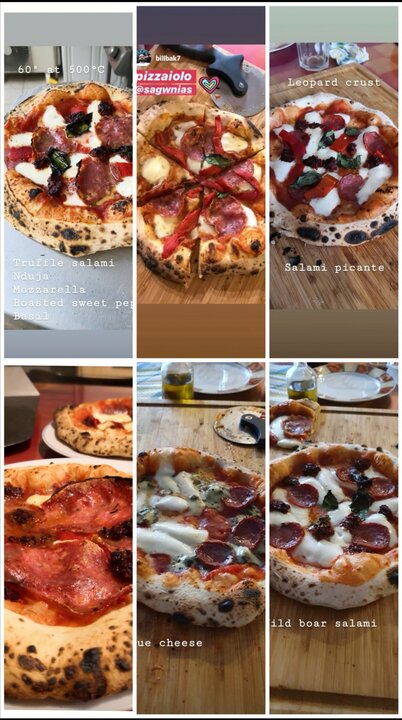

Λοιπον εκανα πρωτη αποπειρα πιτσας στο weber. Εβαλα την πετρα του koda μιας και πιστευω ειναι πιο προσιτο σε καποιον να παρει μια πετρα.
Εβαλα τερμα τους καυστηρες να δω ποσο θα πιασει και αφησει κανενα 20' να ζεσταθει. Η ψησταρια εφτασε 370 κελσιου και η πετρα 410-415. Νομιζω το μαντεμι θα πηγαινει λιγο πιο πανω. Κατεβασα τον μεσαιο καυστηρα τερμα χαμηλα και εβαλα την πιτσα. Σε 3 λεπτα βλεπετε το αποτελεσμα παρακατω (την αδικει η φωτο). Δυστυχως η ζυμη δεν ηταν πετυχημενη και δεν μπορουσα να κανω καλο ανοιγμα. Για τα δικα μου γουστα αρκετα καλη, και ειμαι πολυ δυσκολος στην πιτσα. Η δευτερη χρειαστηκε περισσοτερο χρονο μιας και ξεχασα να δυναμωσω τον μεσαιο καυστηρα οσο την ετοιμαζα και η θερμοκρασια του bbq ηταν  330-340 οταν την εβαλα μεσα. Την εβγαλα στα 4.30-5 λεπτα. Βγηκε πιο τραγανη εννοειται, σαν αυτες που θα φας απο ξυλοφουρνο σε ελληνικη πιτσαρια. Στην πρωτη ηταν πιο μαλακο το ψωμακι, στυλ Ναπολι. Και οι δυο ψηθηκαν μια χαρα και απο πανω ομοιομορφα και οσο χρειαζοταν.
Οποτε οποιος το σκεφτεται για πετρα ας το δοκιμασει. Δεν ξερω σιγουρα τι γινεται με το μαντεμι και ποσο θα πιασει και κατα ποσο επηρεάζει το ψησιμο της βασης σε σχεση με την επιφανεια.
Για την ιστορια η πιτσα ειναι με σαλτσα ετοιμη :P, φρεσκια μοτσαρελα, nduja, truffle salami και ψημενες πιπεριες φλωρινης.
ωραιος !
αραγε πάνω σε μαντεμένια πλάκα το ψήσιμο θα είναι το ίδιο ή κατώτερο ;
στην άκρω κάτω δεξιά πώς κάηκε ;

Μόνο με δοκιμή θα μπορούσα να σου πω αλλά δεν έχω, οπότε μόνο σε τηγάνι ανάποδα θα μπορούσα να το κάνω. Αν ανεβάζει περισσότερο θερμοκρασία Ίσως θέλει λιγότερονα μην καεί η βάση. Από πάνω πάντως όταν τις έβγαλα εβραζαν τα υλικά, είχαν λιώσει ώρα δλδ.
Να σου πω δεν έδωσα βάση πως κάηκε. Ίσως ήταν το μέσα μέρα κομμάτι και ήταν κοντά στο τοίχωμα οπότε είχε πιο πολύ ζέστη.
Ορίστε και μερικές από το koda

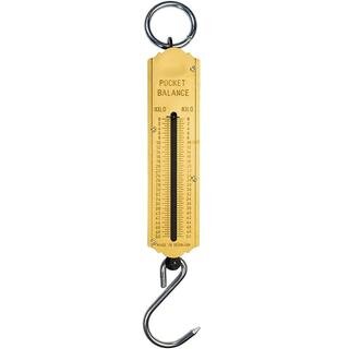

Παίδες όλες οι 10κιλες γράφουν επάνω το απόβαρο με τυπωμένα μαύρα γράμματα και με ένα καντάρι (25 κιλών, όχι παραπάνω)  που κάνει 5€ ,  ζυγίζεις ανά πάσα στιγμή και ξέρεις πόσο έχει μέσα. Έχω ένα τέτοιο χρόνια τώρα για αυτό ακριβώς, έχει σφάλμα κάτω από 3% και κάνει μια χαρά την δουλειά του.
Μην πανικοβάλλεστε με τον ήλιο. Δεν ανεβάζουν θερμοκρασία οι μπουκάλες.
