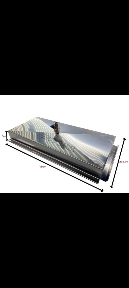

plasTOST Δημοσ. 19 Οκτωβρίου 2023 Δημοσ. 19 Οκτωβρίου 2023 10 ώρες πριν, skoudinio είπε Έχει και βρυσακι για να φεύγει το νερό. Πολύ εξυπηρετικός ο άνθρωπος που μίλησα η εταιρεία είναι η https://gmd-inox.gr/ Περισσότερη μανούρα θα έχεις να το βγάζεις να το αδειάζεις να προσθέτεις νερό κλπ παρά να έχεις το συρταράκι και να βάζεις μέσα ένα αλουμινενιο ταψάκι και να το πετάς όταν χρειάζεται. Γιατί σκέψου ότι θα γεμίζεις με νερό το ταψάκι θα το αδειάζεις ας πούμε από το βρυσάκι, μέσα θα μένουν σίγουρα λίπη, τα οποία ακόμα και αν συμπληρώσεις νέο νερό υπάρχει πιθανότητα να πάρουν ξανά φωτιά. Περιορίζεις μεν τις πιθανότητες αλλά συνεχίζουν να υπάρχουν. Προσωπικά είχα πάρει 2Χ10αδες από Praktiker σε τιμή 3€ αν θυμάμαι καλά την κάθε δεκάδα της jamestown Το ταψάκι που λες να πάρεις αξίζει μόνο αν είχες αφαιρούμενο ολόκληρο πάτο του κάδου όπου ο καθαρισμός θα ήταν δύσκολος. 1
Amaretos Δημοσ. 19 Οκτωβρίου 2023 Δημοσ. 19 Οκτωβρίου 2023 8 ώρες πριν, SagoniasSlutRos είπε Εγω (ΚΑΚΩΣ) το αφηνω σχεδον να γεμισει για να το αλλαξω. Me too Το αφαιρουμενο ταψι το καθαριζω παντα ομως μετα απο καθε ψησιμο, θελω να το βλεπω καθαρο, οποτε τραβωντας ριχνω και μια ματια στο ταψακι με τα λιπη σε τι φαση ειναι !

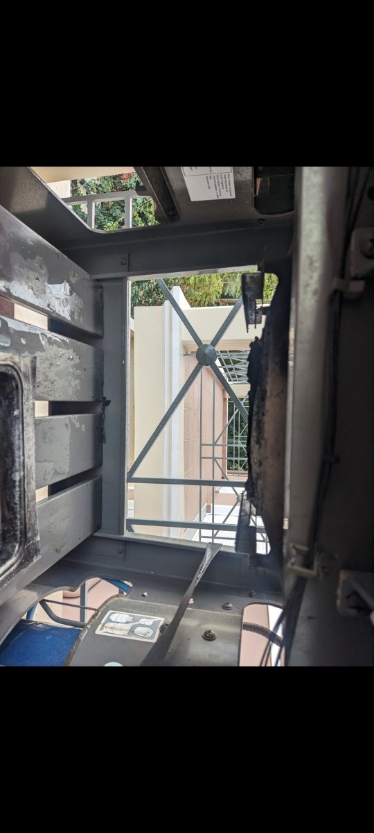

skoudinio Δημοσ. 19 Οκτωβρίου 2023 Δημοσ. 19 Οκτωβρίου 2023 Καλημέρα ευχαριστώ για τις συμβουλές, το είχε σε καλή τιμή και το αγόρασα αν δω οτι δεν με βολεύει θα γυρίσω στο παλιό. Αναμένω απο την weber να δω τι θα απαντήσουν με την εγγύηση. Σε μια ομάδα στο Facebook ένας συναγωνιστής και ψήστης έπαθε το ίδιο και του την άλλαξαν. Του έστειλα μήνυμα να μου πει την διαδικασία, προς το παρόν έστειλα στην αντιπροσωπεία της weber οτι έγραφα χρειαζόταν και περιμένω. Οσο αφορά το ταψάκι (δεν ήταν αφερουμενος πάτος) θα σας ενημερώσω αν βολεύει και αν χρειάζεται.
ilpapacha Δημοσ. 19 Οκτωβρίου 2023 Δημοσ. 19 Οκτωβρίου 2023 10 ώρες πριν, protathlitis είπε Κάποια μοντέλα, όπως το 325 το δικό μου έχουν. Βγαίνει συρταρωτά, είναι αρκετά βολικό. Όπως αναφέρθηκε ήδη η σειρά spirit ii δεν διαθέτει αφαιρούμενο πάτο. Η σειρά spirit, όπου έχει και ντουλάπι, διαθέτει αφαιρούμενο πάτο. Προφανώς είναι βολικός και καθώς κάνει πιο εύκολο/γρήγορο το καθάρισμα.
plasTOST Δημοσ. 19 Οκτωβρίου 2023 Δημοσ. 19 Οκτωβρίου 2023 22 λεπτά πριν, skoudinio είπε Καλημέρα ευχαριστώ για τις συμβουλές, το είχε σε καλή τιμή και το αγόρασα αν δω οτι δεν με βολεύει θα γυρίσω στο παλιό. Αναμένω απο την weber να δω τι θα απαντήσουν με την εγγύηση. Σε μια ομάδα στο Facebook ένας συναγωνιστής και ψήστης έπαθε το ίδιο και του την άλλαξαν. Του έστειλα μήνυμα να μου πει την διαδικασία, προς το παρόν έστειλα στην αντιπροσωπεία της weber οτι έγραφα χρειαζόταν και περιμένω. Οσο αφορά το ταψάκι (δεν ήταν αφερουμενος πάτος) θα σας ενημερώσω αν βολεύει και αν χρειάζεται. Θα πάρεις την αντιπροσωπεία εδώ στην Ελλάδα και θα σου ζητηθεί να τους στείλεις email με φωτογραφία και μία σχετική περιγραφή. Μετά από λίγες μέρες θα ενημερωθείς από την αντιπροσωπεία για την εξέλιξη του αιτήματός σου. Τα ανταλλακτικά δλδ ο κάδος θα σου αποσταλεί με μεταφορική αν είσαι εκτός Αθηνών ή μπορείς να τον παραλάβεις από την αντιπροσωπεία.
skoudinio Δημοσ. 19 Οκτωβρίου 2023 Δημοσ. 19 Οκτωβρίου 2023 42 λεπτά πριν, plasTOST είπε Θα πάρεις την αντιπροσωπεία εδώ στην Ελλάδα και θα σου ζητηθεί να τους στείλεις email με φωτογραφία και μία σχετική περιγραφή. Μετά από λίγες μέρες θα ενημερωθείς από την αντιπροσωπεία για την εξέλιξη του αιτήματός σου. Τα ανταλλακτικά δλδ ο κάδος θα σου αποσταλεί με μεταφορική αν είσαι εκτός Αθηνών ή μπορείς να τον παραλάβεις από την αντιπροσωπεία. Τα έκανα αυτά περιμένω απάντηση αν θα καλύψουν με την εγγύηση, απο Μυτιλήνη είμαι στέλνουν κάδο η καινούργια ψησταριά?
plasTOST Δημοσ. 19 Οκτωβρίου 2023 Δημοσ. 19 Οκτωβρίου 2023 2 λεπτά πριν, skoudinio είπε Τα έκανα αυτά περιμένω απάντηση αν θα καλύψουν με την εγγύηση, απο Μυτιλήνη είμαι στέλνουν κάδο η καινούργια ψησταριά? Κάδο στέλνουν. Βγάζεις καπάκι, μέσα καυστήρες, σχάρες κλπ, από κάτω τις βάσεις από το συρταράκι και τα βάζεις στον νέο κάδο. Σου έχει αναλυτικές οδηγίες. Να έχεις ένα σταυροκατσάβιδο. Περίπου 15 λεπτά θα χρειαστείς στο χαλαρό.
skoudinio Δημοσ. 19 Οκτωβρίου 2023 Δημοσ. 19 Οκτωβρίου 2023 1 ώρα πριν, plasTOST είπε Θα πάρεις την αντιπροσωπεία εδώ στην Ελλάδα και θα σου ζητηθεί να τους στείλεις email με φωτογραφία και μία σχετική περιγραφή. Μετά από λίγες μέρες θα ενημερωθείς από την αντιπροσωπεία για την εξέλιξη του αιτήματός σου. Τα ανταλλακτικά δλδ ο κάδος θα σου αποσταλεί με μεταφορική αν είσαι εκτός Αθηνών ή μπορείς να τον παραλάβεις από την αντιπροσωπεία. Τα έκανα αυτά περιμένω απάντηση αν θα καλύψουν με την εγγύηση, απο Μυτιλήνη είμαι ας τον στείλουν και θά βρω άκρη να τον βάλω.
SagoniasSlutRos Δημοσ. 19 Οκτωβρίου 2023 Δημοσ. 19 Οκτωβρίου 2023 Μακαρι ρε φιλε να σου αλλαξουν τον καδο. Αφου ειδες οτι εχει ξαναγινει εχεις αρκετες πιθανοτητες. Και οπως σου ειπαν και τα παιδια παρε ταψακια και αλλαζε τα συχνα. Τι εψηνες την ωρα που εγινε το κακο;

skoudinio Δημοσ. 20 Οκτωβρίου 2023 Δημοσ. 20 Οκτωβρίου 2023 10 ώρες πριν, SagoniasSlutRos είπε Μακαρι ρε φιλε να σου αλλαξουν τον καδο. Αφου ειδες οτι εχει ξαναγινει εχεις αρκετες πιθανοτητες. Και οπως σου ειπαν και τα παιδια παρε ταψακια και αλλαζε τα συχνα. Τι εψηνες την ωρα που εγινε το κακο; Μπριζόλες, λάμπαδιασε δεν έδωσα σημασία γιατί το είχα ξανά πάθει στο παρελθόν έριξα νερό και το έσβησα(καλο είναι αν έκανα λάθος να ενημερωθούν τα υπόλοιπα μέλη να μην το πάθουν). Είδα πιο πριν οτι σβήνει η φωτιά με χοντρό αλάτι για καλο και για κακό θα έχω πρόχειρο να την σβήνω 1
